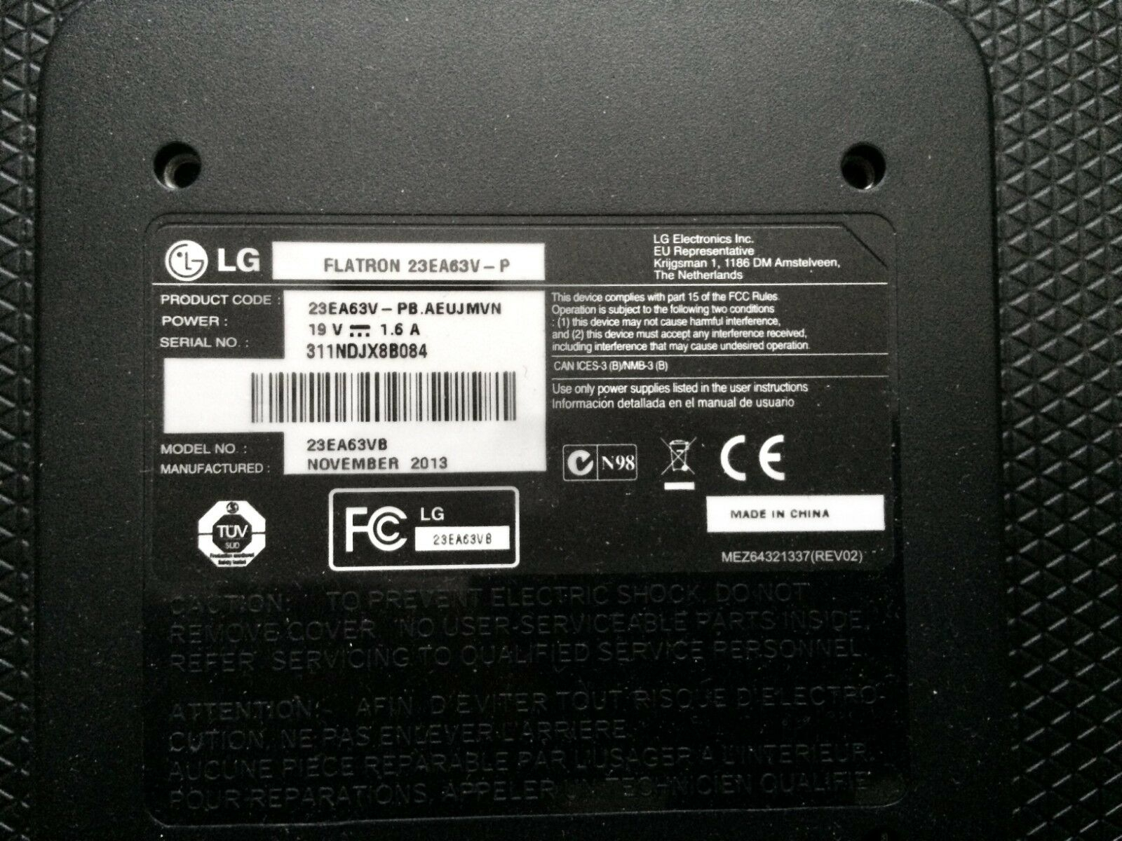

    Witam. Wczoraj po włączeniu komputera monitor przybrał odcień różowy, pojawiła się na nim również pionowa granatowa linia na szerokość piksela, która po odłączeniu monitora od komputera znika, jednak intensywny odcień różu nadal pozostaje. Pomyślałem, że to kwestia kabla niestety na innym kablu jest to samo. Monitor ma dotykowe przyciski (sensory) od menu, nagle przestał działać jeden sensor strzałki w dół przez co nie mogę wejść w ustawienia, by sprawdzić czy może zmieniły się ustawienia nasycenia odcieni. Reasumując - pionowa linia znika po odłączeniu monitora od kompa odcień różu jednak pozostaje. Z góry dziękuje za pomoc.

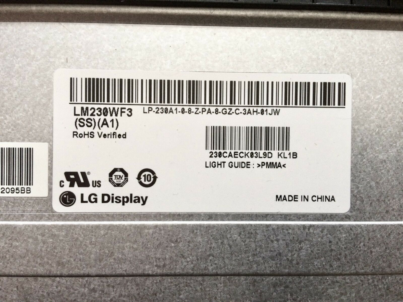

    Screen w tym LG 23EA63V-P do wymiany.
    -screen Display Panel LM230WF3(SS)(A1) /LM230WF3-SSA1
    - support monitora Link
    - pisano na tym forum Link

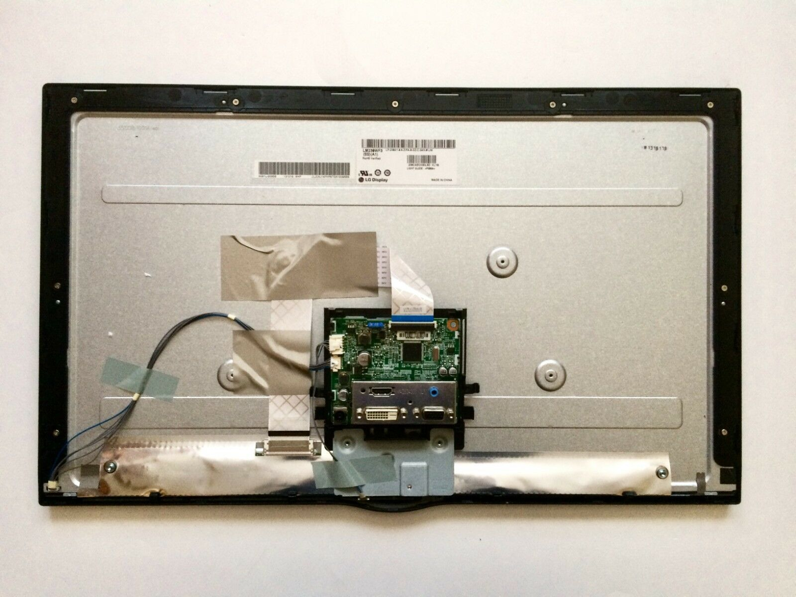

    Czyli nie jest to kwestia zasilacza bądź elektroniki w monitorze? A może taśmę trzeba docisnąć? : p Wydawało mi się też, że może to problem sterowania kolorami, no ale nic. A co stało się z matrycą w takim razie? Coś się przegrzało? Dzięki za odp.
  • #7 18117379
    lisek
    Serwisant RTV
    Posty: 39766
    Pomógł: 6317
    Ocena: 6819
    ozna pobawić się z dociskaniem tasiemki z obu stron .
    Można wyjąć tasiemke idącą na matryce
    - przemyć złacza
    - przemyć izopropanolem i podociskać dobrze z obu stron
