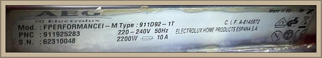

    Zmywarka po włączeniu cały czas wypompowuje wodę, a wody pod misą, na krańcówce zalania brak. Tak jakby moduł miał informacje o zalaniu, zwarciu no, ale gdzie? Z boku jest wąż odpływu wody z małym wężykiem idącym do góry, tam był wyciek, uszczelniłem i pracowała, a teraz znowu świruje.
    Naprawiając cieknący wężyk trochę wody poleciało, no to pomyślałem że jest zawilgocenie na silniku. Suszarka, dmuchanie na silnik pompy i idzie. Założyłem obudowę i znowu nie idzie, ale zagadka.
    Kończą mi się pomysły co jest nie tak, jakieś sugestie?

    Sprawdziłem krańcówkę trochę inną metodą.
    Odłączyłem od niej przewodu i włączyłem zmywarkę, a ta od razu uruchomiła pompę odpływu i zaświeciła się strzałka w prawo na panelu.
    Kiedy podłączyłem przewody, zmywarka włącza się i również uruchamia pompę odpływu, ale trwa to bardzo długo.
    Szkoda że nie ma opcji podejrzenia kodu błędu, byłoby o wiele prościej.

    Zagadka rozwiązana.
    Po tygodniu stania zmywarki, ruszyła ale problem wrócił.
    Na tacy ociekowej pokazała się woda.
    Co dziwne kapała z dna misy zmywarki.
    Nie ma tam opcji przecieku, no chyba że będzie w misie dziura, ale to mało możliwe.
    Woda kapała tylko podczas pracy, więc tym bardziej dziura odpadała.
    Film jak kapie.
    VID_201908...144320.mp4 (13.73 MB)Musisz być zalogowany, aby pobrać ten załącznik.
    Uruchomiłem ponownie zmywanie i kolejny raz, szukałem wycieku.
    I bingo...wyciek był minimalny i wzrastał wraz z temperaturą wody.
    A sączyło się z rurki zasilającej górne śmigło, dokładnie w miejscu na zdjęciu.
