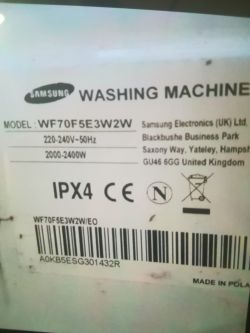

    Cześć, wystrzeliło na płycie głównej stabilizator, niestety nie da się z niego nic odczytać.
    Pralka Samsung WF70F5E3W2W- - Wystrzelony stabilizator Pralka Samsung WF70F5E3W2W- - Wystrzelony stabilizator
