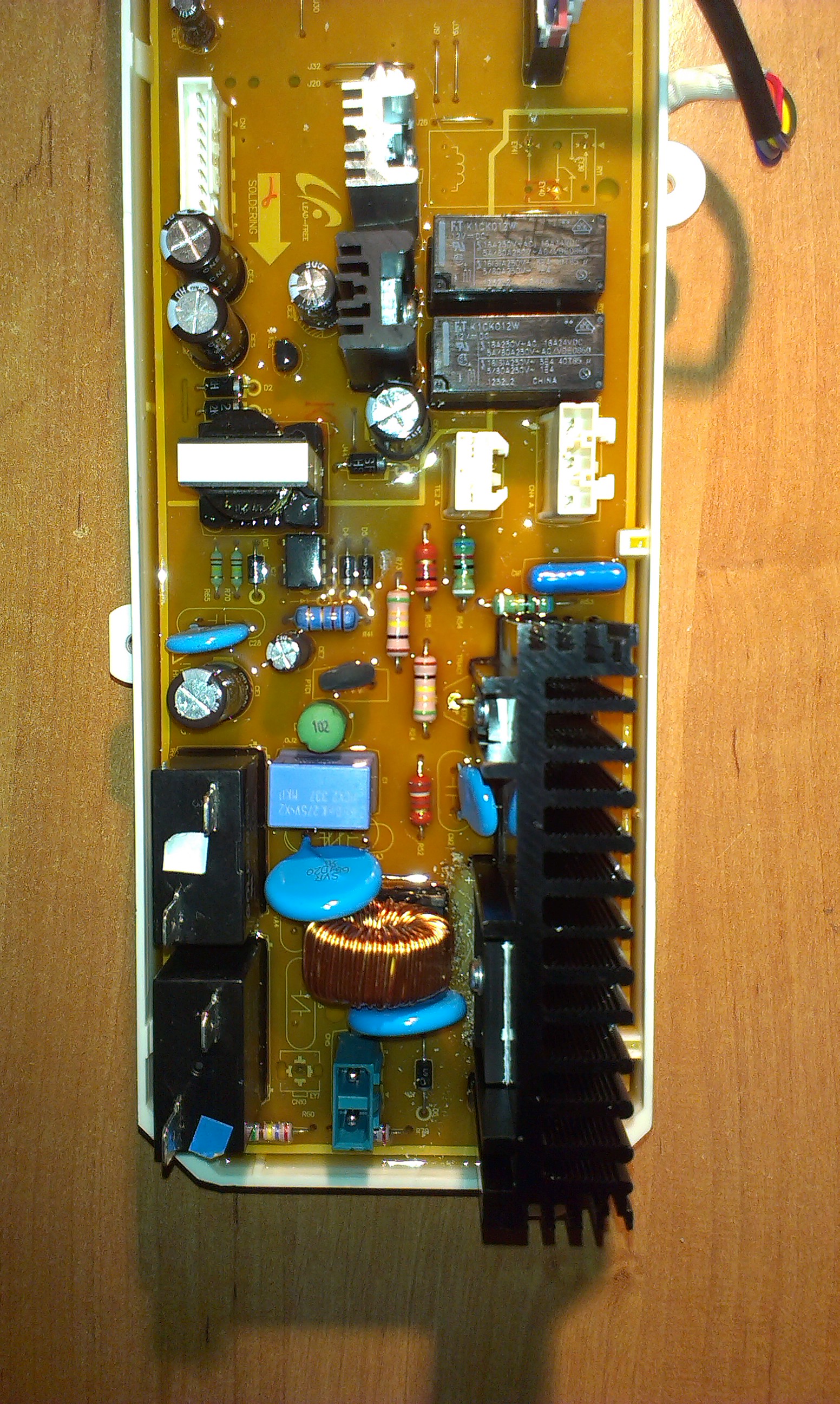

    Podczas pracy na rozpędzie do wirowania na spuszczonej wodzie nagle strzeliło zabezpieczenie różnicowe w chacie no i pralka potem nie wstała już się nie włącza, żadnej reakcji, po wstępnych oględzinach nie ma oporów na bębnie, filtr napięcia ok, płyta pokładowa wygląda dobrze żadnych widocznych okiem wypaleń i uszkodzeń elementów. Podczas próby włączenia słychać lekkie pstryknięcie przekaźnika chociaż nie za każdym razem ale zero życia poza tym. Pralka nowa 2,5 roku w sam raz po gwarancji. Zauważyłem że grzeje się bardzo radiator stabilizatora 7805a przy próbie włączenia. Raczej uszkodzona elektronika, ktoś próbował z tymi wynalazkami. Jak wy.. bezpieczniki czy mogło być zwarcie na przekaźniku chociaż nic z zewnątrz nie widać ??

  • #2 15064669
    niewolno2
    Poziom 40  
    Posty: 4694
    Pomógł: 628
    Ocena: 1257
    W takim układzie sprawdź czy niema zwarcia za stabilizatorem a i on też do sprawdzenia/wymiany zakładając że masz poprawne napięcie przed stabilizatorem.

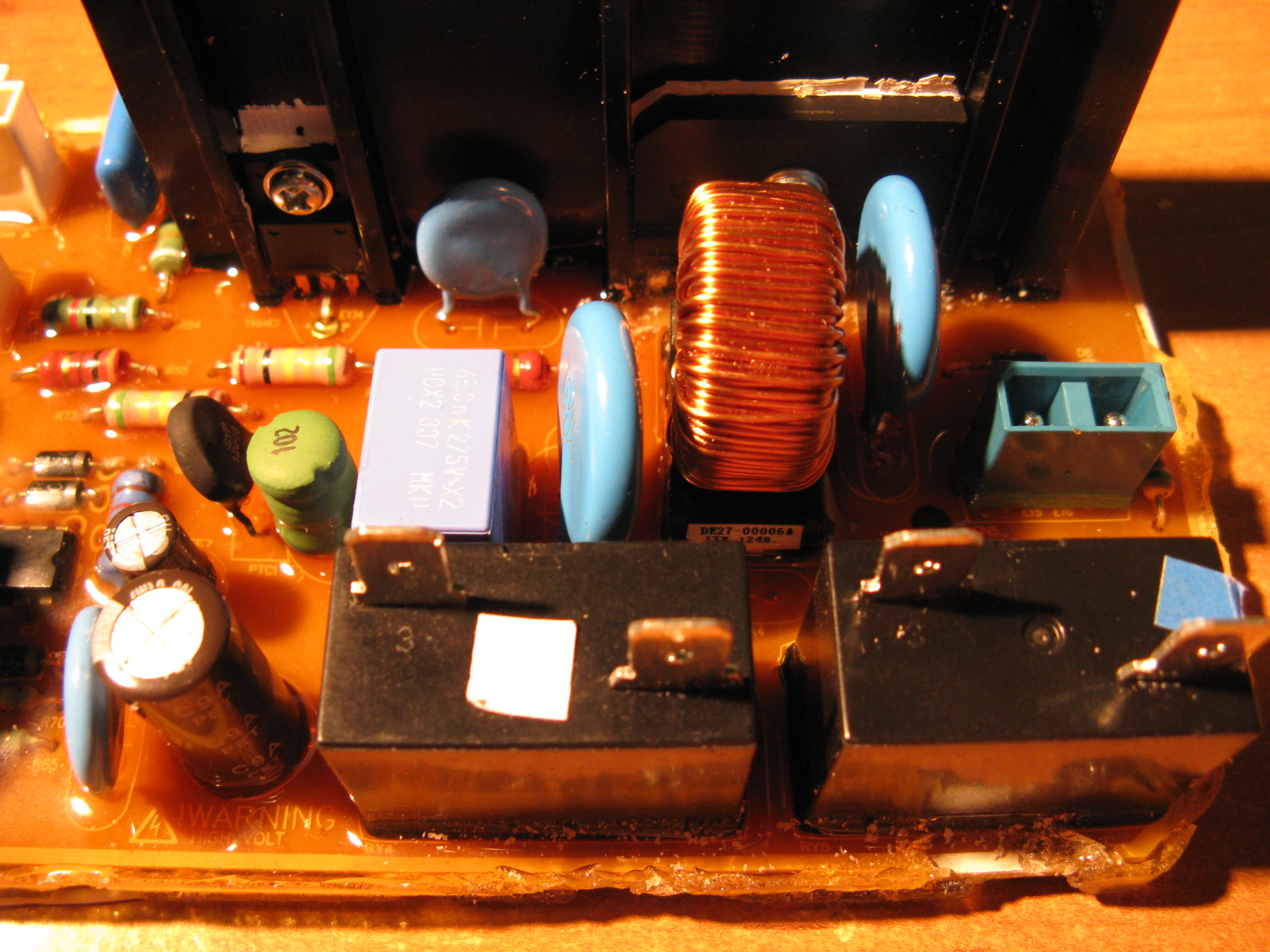

  • #10 15067368
    maciej25
    Posty: 72
    Ocena: 11
    Mostek wydaje się być ok na diodach ok 600ohm, ale przy podpiętym zasilaniu na wejściu mostka ~ 0 V na wyjściu 2V. ?? Sprawdzałem tylko na płycie głównej, bez panelu przedniego i bez podpiętych pomp itd.. Teraz nic nie styka przekaźnik i stabilizator się już nie grzeje. Cisza... Co to są te na fotce czarne "GoldenC1301-11" ze stykami czy tylko konektory do płytki ?

  • #11 15067655
    peter falk
    Specjalista AGD
    Posty: 7549
    Pomógł: 1158
    Ocena: 3360
    To są przekaźniki.
  • #13 15068153

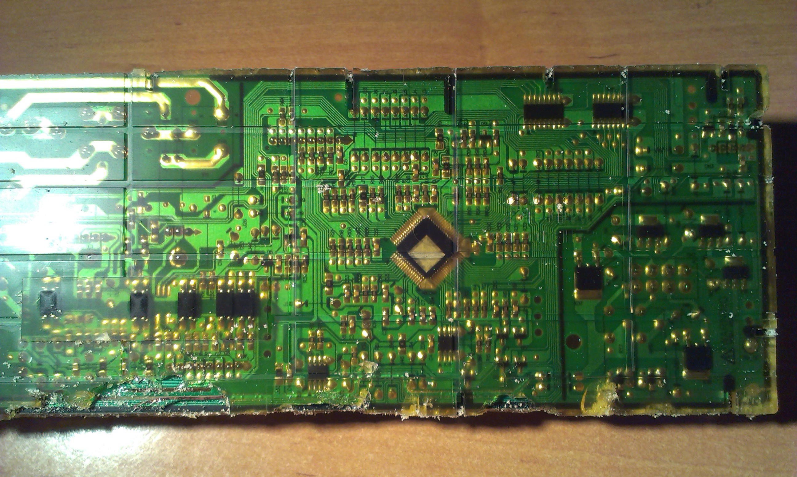

    Oraz daj zdjęcia modułu od strony ścieżek, o które prosiłem, może tam czekać na Ciebie niespodzianka :)
  • #14 15069386
    maciej25
    Posty: 72
    Ocena: 11

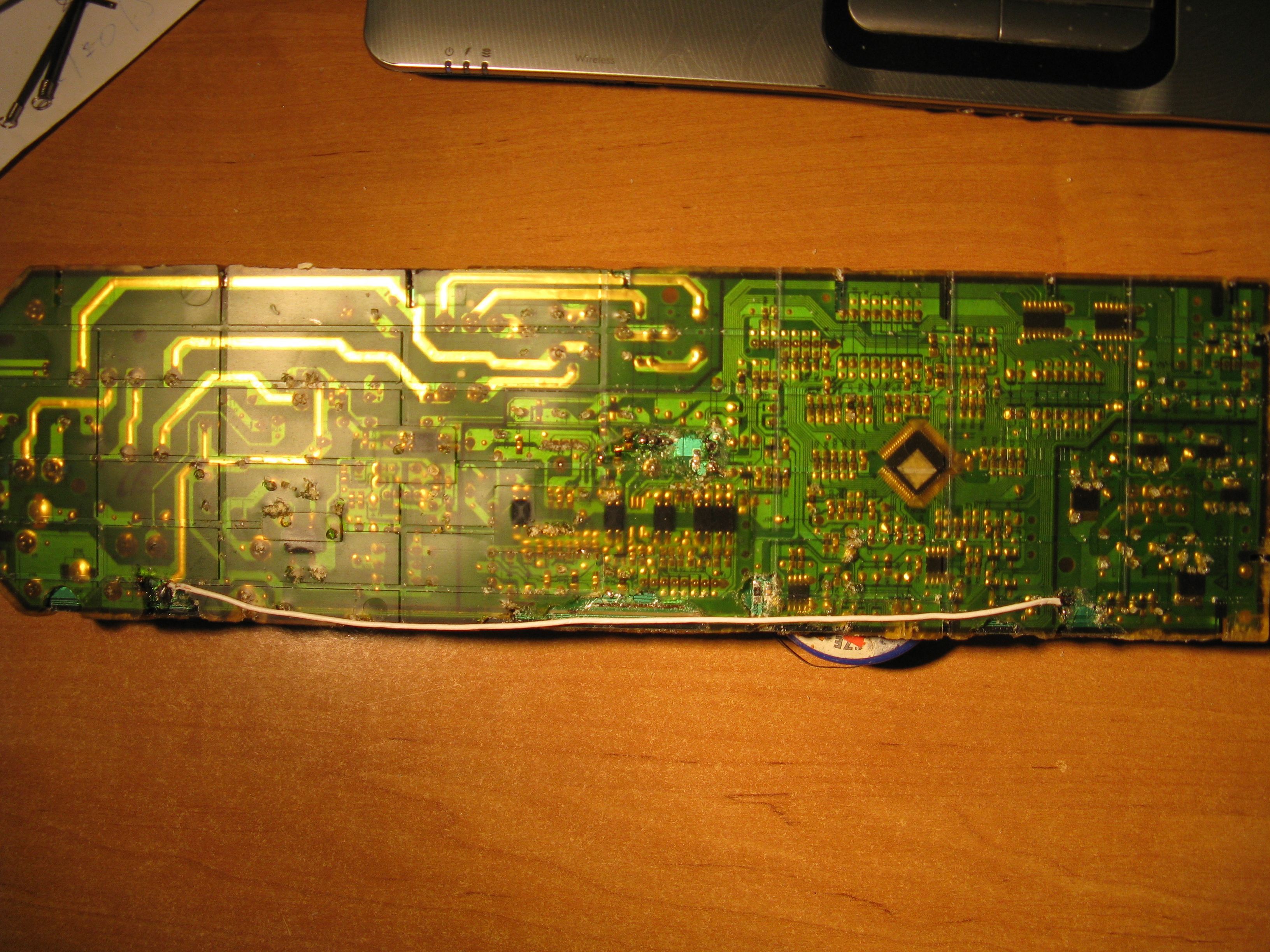

    Wyjście stabilizatora 7805A na przedzwanianiu miernik=pisk, a rezystancja 6,9Ω czyli kaput... no to zabieram się za wyjęcie płytki z obudowy, a wszystko zatopione w tym czymś gumowatym na przynajmniej pół centymetra masakra co teraz wyprawiają :/
    No i zgodnie z przepowiednią bez niespodzianki (bo już zapowiedziana) :) ... ścieżka na odwrocie płyty upalona...
    SAMSUNG Eco Bubble WF60F4E0W2W - Wysadziła nadprądówkę i nie włącza się SAMSUNG Eco Bubble WF60F4E0W2W - Wysadziła nadprądówkę i nie włącza się SAMSUNG Eco Bubble WF60F4E0W2W - Wysadziła nadprądówkę i nie włącza się SAMSUNG Eco Bubble WF60F4E0W2W - Wysadziła nadprądówkę i nie włącza się SAMSUNG Eco Bubble WF60F4E0W2W - Wysadziła nadprądówkę i nie włącza się SAMSUNG Eco Bubble WF60F4E0W2W - Wysadziła nadprądówkę i nie włącza się SAMSUNG Eco Bubble WF60F4E0W2W - Wysadziła nadprądówkę i nie włącza się SAMSUNG Eco Bubble WF60F4E0W2W - Wysadziła nadprądówkę i nie włącza się
    No to robimy mostek i stabilizator wymianka, Eksperci na odległość wiedzieli ;) tylko od czego tak poleciało...mam nadzieję potem że nie po scalakach tfffuu

    Jeszcze nie trąb sukcesu, teraz trzeba znaleźć przyczynę zwarcia, żeby się nie powtórzyła. Stabilizator mimo że uszkodzony raczej nie walnął zwarcia 16A, bo nic by z niego nie zostało.
    Ścieżka do naprawy na całej długości w obie strony, bo widać, że dalsza część odkleiła się od laminatu.
    Nie mogę się dopatrzyć do czego ta ścieżka idzie, ale wydaje mi się, że do wejścia mostka prostowniczego (SMD), więc on też do sprawdzenia.

    Daj zdjęcie drugiej strony płytki modułu :please: Poprzednie słabe są.
  • #25 15082918
    maciej25
    Posty: 72
    Ocena: 11
    Proszę chociaż i tak słabo niby aparatem ale przez tą zalewę wszystko jest rozmyte :/
    SAMSUNG Eco Bubble WF60F4E0W2W - Wysadziła nadprądówkę i nie włącza się SAMSUNG Eco Bubble WF60F4E0W2W - Wysadziła nadprądówkę i nie włącza się SAMSUNG Eco Bubble WF60F4E0W2W - Wysadziła nadprądówkę i nie włącza się SAMSUNG Eco Bubble WF60F4E0W2W - Wysadziła nadprądówkę i nie włącza się SAMSUNG Eco Bubble WF60F4E0W2W - Wysadziła nadprądówkę i nie włącza się SAMSUNG Eco Bubble WF60F4E0W2W - Wysadziła nadprądówkę i nie włącza się SAMSUNG Eco Bubble WF60F4E0W2W - Wysadziła nadprądówkę i nie włącza się SAMSUNG Eco Bubble WF60F4E0W2W - Wysadziła nadprądówkę i nie włącza się SAMSUNG Eco Bubble WF60F4E0W2W - Wysadziła nadprądówkę i nie włącza się

    Obok procesora jest pamięć. Zmierz rezystancję między 4 a 8 nogą.
