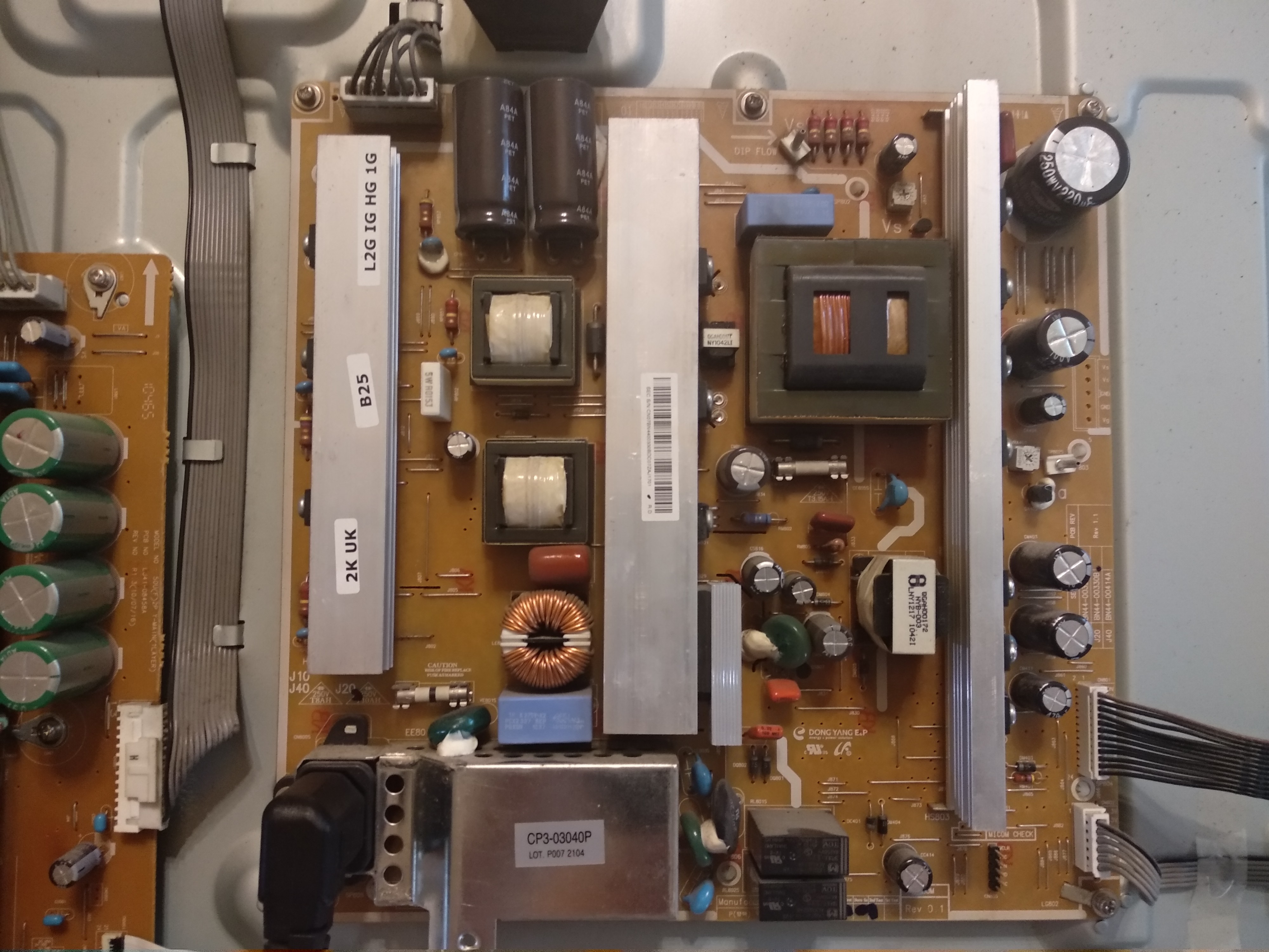

    Zrobiłem zdjęcia układów.
    Która to pamięć NAND?
    • Samsung ps50c530 wyłącza się samoczynnie - przyczyna? IMG_20190828_135101.jpg (1.45 MB) Musisz być zalogowany, aby pobrać ten załącznik.
    • Samsung ps50c530 wyłącza się samoczynnie - przyczyna? IMG_20190828_135057.jpg (1.59 MB) Musisz być zalogowany, aby pobrać ten załącznik.
    • Samsung ps50c530 wyłącza się samoczynnie - przyczyna? IMG_20190828_135051.jpg (1.44 MB) Musisz być zalogowany, aby pobrać ten załącznik.
    • Samsung ps50c530 wyłącza się samoczynnie - przyczyna? IMG_20190828_135045.jpg (1.33 MB) Musisz być zalogowany, aby pobrać ten załącznik.
    • Samsung ps50c530 wyłącza się samoczynnie - przyczyna? IMG_20190828_135036.jpg (1.5 MB) Musisz być zalogowany, aby pobrać ten załącznik.

    Zamrożenie nic nie zmieniło.
    Cały czas słychać kliknięcia w tych dwóch czarnych urządzeniach na dole tej płyty.

    Dziwne.
    Jak odłącze kabel idący z tej płytki do płyty zasilania, to tv się włączy.
    Nie ma oczywiście obrazu, ale się nie wyłącza i reaguje na pilota.
    • Samsung ps50c530 wyłącza się samoczynnie - przyczyna? IMG_20190902_174449.jpg (895.92 KB) Musisz być zalogowany, aby pobrać ten załącznik.

    Konieczna była wymiana modułu zasilania.
    Po wymianie telewizor działa poprawnie.
