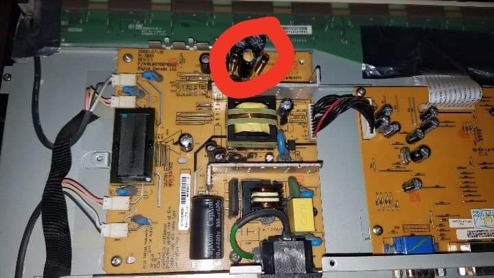

    Możliwe jest zamienienie kondensatora 1000µF 16V kondensatorem 1000µF 25V (płytka zasilania w monitorze)?
    • Czy można zamienić kondensator 1000uF 16V kondensatorem 1000uF 25V? 20190813_195322.jpg (3.22 MB) Musisz być zalogowany, aby pobrać ten załącznik.
    • Czy można zamienić kondensator 1000uF 16V kondensatorem 1000uF 25V? 20190814_175752.jpg (1.34 MB) Musisz być zalogowany, aby pobrać ten załącznik.
    • Czy można zamienić kondensator 1000uF 16V kondensatorem 1000uF 25V? received_405228617018142.jpeg (41.54 KB) Musisz być zalogowany, aby pobrać ten załącznik.

    Oczywiście, zwiększy to nawet trwałość kondensatora.

    Jeśli tylko się zmieści to nie ma problemu...

    Czasem istotna jest też maksymalna temperatura podawana na obudowie.

    Kondensatory na wyższe napięcia mają zwykle większy esr.
    Ale nie musi to przeszkadzać. Jak zastosujesz kondensator na wyższe napięcie nic nie zepsujesz.

    Kondensatory na wyższe napięcie są jak najbardziej wskazane. Pamiętaj, że muszą to być kondensatory Low ESR. Do wymiany także C30P i C37P (też Low ESR).
