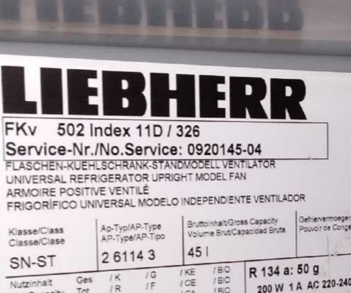

    Jak potwierdzić brak czynnika w szafie chłodniczej Liebherr FKv 502?
    Stałem się posiadaczem uszkodzonej szafy chłodniczej (sklepowej do napoi BURN). Lodówka uruchamia się. Świecą wszystkie światełka, wentylator wewnątrz pracuje, wentylator wymiennika ciepła z tyłu pracuje, agregat się uruchamia. Niestety lodówka nie chłodzi. Kratka po stronie ciepłej jest chłodna. Nie nagrzewa się żadna rurka z tyłu lodówki.
    Po uruchomieniu słychać agregat, lecz w czasie pracy stopniowo się wycisza, a po minucie już nie słychać go wcale. Podczas pracy i po wyłączeniu lodówki słychać przelewanie się czynnika. Moje podejrzenie padło na zbyt małą ilość czynnika. Czy jest sposób na potwierdzenie tego ponad wszelką wątpliwość? Ile może kosztować wymiana czynnika w takiej lodówce? Może jest tu ktoś ze Śląska, kto mógłby się tego podjąć?

    Jest możliwość aby to zweryfikować. Pomiar prądu + ciśnienie + temp odparowania. Parownik płytowy czy lamele?

    Samo napełnienie nic nie da, efekt będzie krótkotrwały.
    Najpierw należy znaleźć nieszczelność i ją usunąć.

    Zgadza sie pisałem o jednej z opcji weryfikacji i oto pytał kolega. Chociaż nie jest powiedziane ze to musi być nieszczelność.

    Parownik jest w formie lameli.
    Lodówka ma z 10 -15 lat więc może to być minimalny wypływ czynnika. Z tabliczki znamionowej wynika, że jest go tylko 50g. Podczas pracy słychać przelewanie więc może coś tam jest, ale za mało? Bardziej mi zależy na tym żeby sprawdzić czy to tylko zbyt mało czynnika czy np. uszkodzony agregat? Żeby zmierzyć ciśnienie musiałbym rozszczelnić układ? Jeśli tak, to już robota dla fachowca ze sprzętem.

    Jeśli nie ma zaworu serwisowego to trzeba się nakłuwać. Ale niezależnie od opcji potrzebne są zawory przyłączeniowe oraz manometry. Z tego co piszesz raczej nieszczelność, ale nie można wykluczyć chociażby blokowania się układu.
