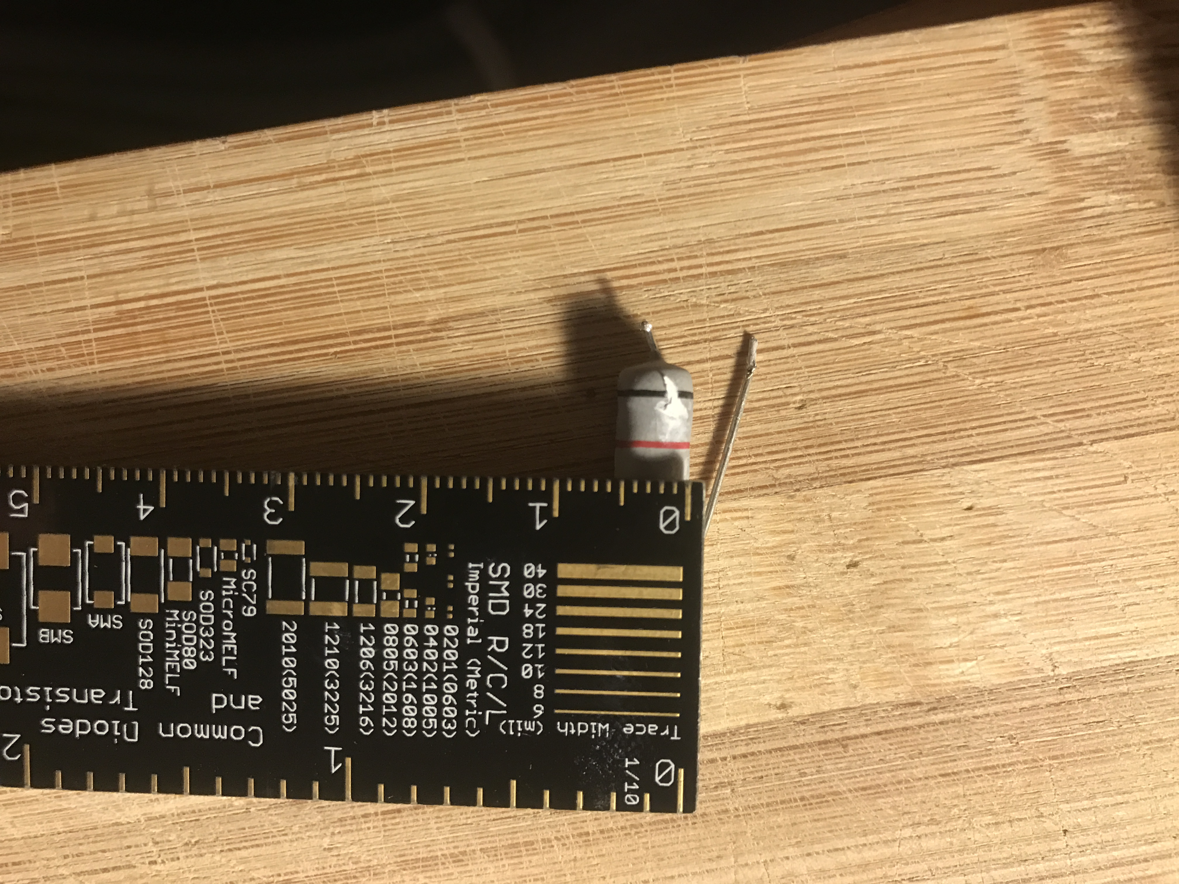

  • #1 18116979
    pegaz666
    Posty: 73
    Ocena: 7
    Jakkolwiek głupio by to nie zabrzmiało, nie potrafię sam tego jednoznacznie stwierdzić, a wszystkie znalezione kalkulatory wysiadają.
    Część pochodzi z ładowarki LiPo, mam dwie identyczne dlatego wylutowałem i mierzyłem w pełni sprawny komponent. Jest on po stronie samej ładowarki, a nie zasilacza AC, który dostarcza ładowarce ok. 17,5V. Rezystor ten jest podpięty do jakiegoś mosfeta. 4 różne mierniki cyfrowe pokazują 0.002-0.004 Ohma, czyli kompletne zwarcie - taki sam odczyt jakbym zwarł obie probówki! Kolory to czarny, czerwony, srebrny (a może szary?), czarny i brązowy. Dosyć duży, ok 16 mm X 5 mm. Chcę kupić taki sam, ale nie wiem co mam zamówić żeby mi baterii nie popsuło. Wydedukowałem, że to musi być 0.28 Ohma, ale nie jestem tego pewny, gdyż nigdzie nie mogę czegoś takiego znaleźć. Z wymiarów wydedukowałem, że to może być coś o mocy około 3 W, ale tu też tego pewien nie jestem. Jak sztywno muszę się trzymać tej wartości? Bardzo proszę o pomoc, bo spędza mi to sen z powiek a muszę to naprawić aby nie puścić chaty z dymem ani zniszczyć baterii. Z gory dziękuję i pozdrawiam.
    Jaką wartość ma rezystor z ładowarki LiPo? Kolory i wymiary. Jaką wartość ma rezystor z ładowarki LiPo? Kolory i wymiary. Jaką wartość ma rezystor z ładowarki LiPo? Kolory i wymiary.

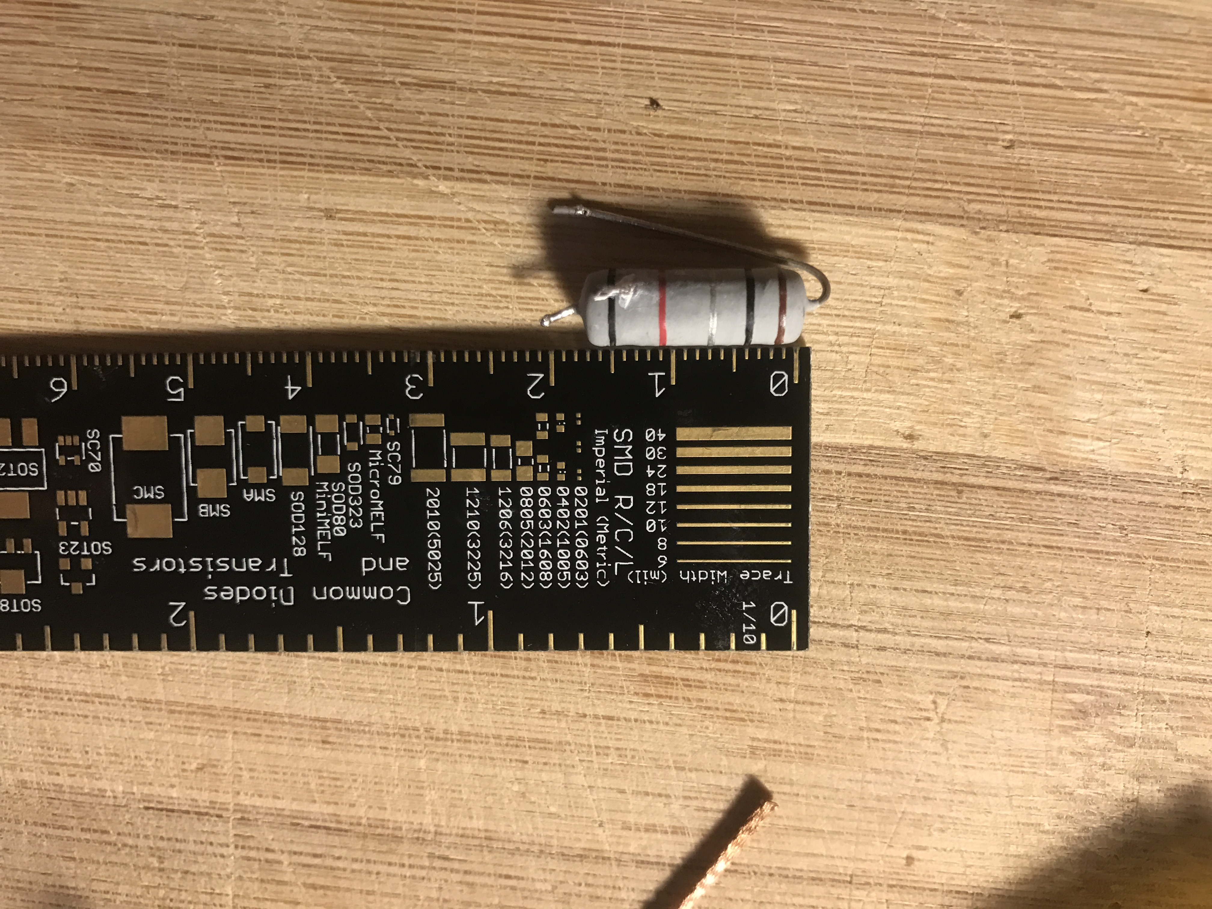

  • #3 18117021
    pegaz666
    Posty: 73
    Ocena: 7
    willyvmm napisał:
    Moze to byc rezystor bezpiecznikowy 0,1om 2%
    Przy takich bezpiecznikach ostatni pasek czasami pelni role oznaczenia typu i nalezy go rozkodowac jako 4 paskowy.
    Dziękuje za pomoc tylko dalej nie mam 100% pewności co to jest i co zamówić. Jakie dodatkowe informacje musiałbym dostarczyć?
  • #5 18118669
    pegaz666
    Posty: 73
    Ocena: 7
    willyvmm napisał:
    Najpierw bym się upewnił ze twoje pomiary sa prawidłowe. Podejrzewam ze z tym rezystorem wszystko jest ok.
    Z tym ze zdjecia w piereszym poscie jest wszystko ok bo tak jak napisalem mam 2 identyczne urzadzenia i nie chcialem dawac spalonego rezystora wam do oceny i rozkodowania. Tamten wymagajacy wymiany jest zjarany i wogole nie przewodzi pradu.

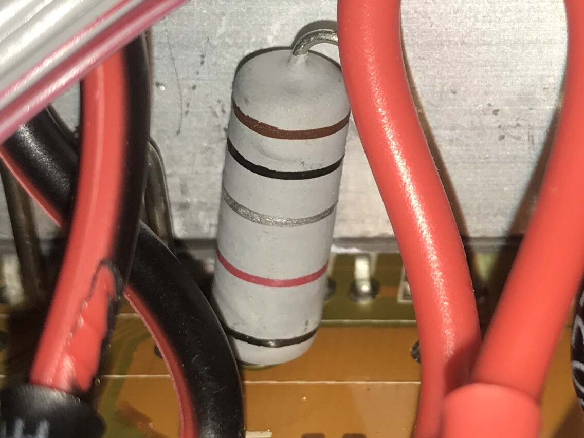

    rb401 napisał:
    Ten charakterystyczny, mylący, ostatni czarny pasek i wygląd tego spalonego mocno sugeruje że jest to bezindukcyjny/niepalny typ opornika (non-inductive, flameproof).
    Tez się nad tym zastanawiałem, ale przyjrzyj się dokładnie fotkom. Widać na nich wyraźnie drut nawinięty na rdzen. Dlatego założyłem ze nie będzie to raczej rezystor bezindukcyjny.

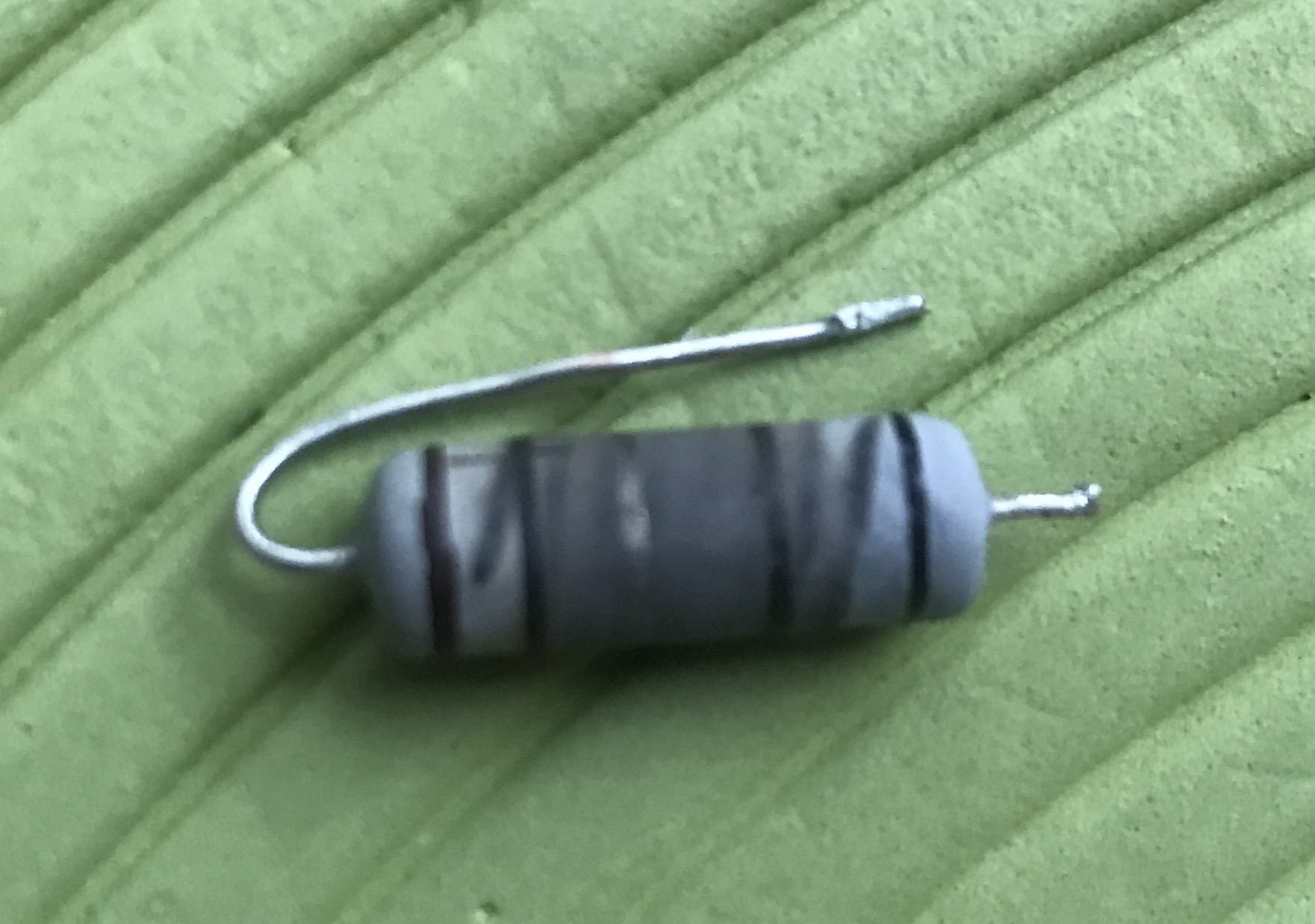

  • #18 18119031
    pegaz666
    Posty: 73
    Ocena: 7
    willyvmm napisał:
    Masz racje widac drut ktory idzie spirala dookola i szczegolnie jest on widoczny na tym spalonym bo jest wypalony slad tej spirali - czyli co to znaczy w moim temacie? Dalej szukam bylejakiego 0.1 ohm 4A 1-2% ?? Sorry juz sie pogubilem :)

    rb401
    Posty: 3001
    Pomógł: 750
    Ocena: 982
    pegaz666 napisał:
    Czyli rozumiem ze podpisujesz sie rowniez pod tropem kolegi "willyvmm" iz jest to wlasnie 0.1 Ohm 2% ?
    Dokładnie tak.
    Tyle że do wypowiedzi kolegi willyvmm dopisuję wytłumaczenie tego czarnego paska z dokumentacji np. YAGEO.
    Tu była tez podobna sprawa:
    https://www.elektroda.pl/rtvforum/topic3489390.html
    Tak że wątpliwości co do rozpoznania części tu nie widzę.
    Po za tym że producent użył mniej popularnej wartości tolerancji 2%, która dla tego typu NKN jest dostępna w YAGEO na specjalne zamówienie.
    A to może sugerować (ale nie musi) że dokładność wartość oporu ma jakieś szczególne znaczenie w tym akurat układzie.

    rb401
    Posty: 3001
    Pomógł: 750
    Ocena: 982
    Opieram się tylko na interpretacji z dokumentacji serii NKN tego czarnego paska jako oznaczenia opornika bezindukcyjnego. Ale spiralkę widzę.
