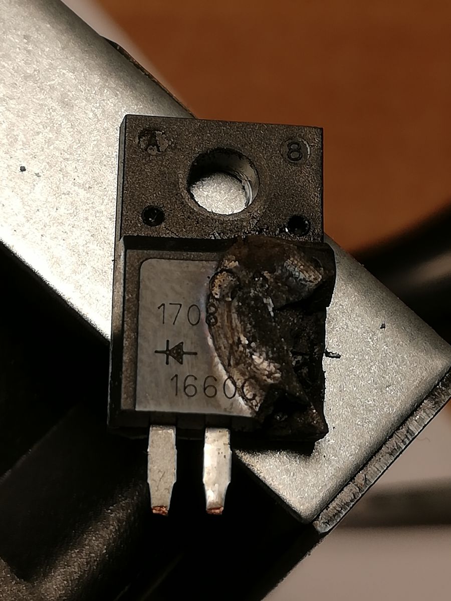

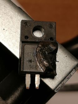

    Udało się naprawić?
    Mam podobny zasilacz i wyparował mi trzeci w kolejności chyba tranzystor.
    2 tranzystory mam te same. Ale trzeci jest inny.
    Może wiesz jaki ma symbol?

    w tym momencie nie mam tego zasilacza pod ręką ale to będzie podwójna szybka dioda schotky, podejrzewam że 20A 200V wystarczy.

    Dzięki. Zachowało się kawałek obudowy tej diody. Możesz z niej odczytać symbol?

    Wygląda mi to na:
    Dioda SR1660 C0 16A 60V TO-220AB 3-Pin
    Przy czym dla wyjściowego napięcia 60V napięcie tej diody jest stanowczo za niskie.
    Naprawa zasilacza impulsowego to dość trudny temat i prawdopodobnie spalona dioda to tylko efekt uboczny.
    Szybka dioda 16A min. 100V powinna dać radę, choć moim zdaniem 200V byłoby bezpieczniejsze. Uruchamiaj ten zasilacz koniecznie przez szeregowo wpięta żarówkę 40-60W.

    Wybuchła jak chciałem naładować akumulator i prawdopodobnie ustawiłem na wyjściu zasilacza napięcie niższe niż napięcie na akumulatorze.
