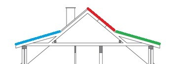

    W załączeniu przesyłam rzut mojego dachu.
    Czerwony kolor to obecnie 14x320W
    Zielony 8x320W
    Jest to strona południowa.
    Z racji tego że dach ma taki kształt to rano i wieczorem sporo tracę a słońce świeci na dach od strony północnej. Pomyślałem żeby dołożyć 8 paneli w miejscu zaznaczonym na niebiesko i połączyć to równolegle ze stringiem zielonym. Poczytałem trochę i niby jest to możliwe (o czym pisze się też na forum) ale mam kilka pytań:
    Czy jeśli podłącze 8szt paneli ale 290W (mogę kupić w dobrej cenie) to będzie to dobrze działało??
    Co w sytuacji jeśli jeden ze stringów połączonych równolegle będzie zacieniony??
    Z parametrów wynika że przekroczę prąd max dla jednego MPPT - może to uszkodzić falownik??

    Więcej danych jaki inwerter jakie panele parametry ile strngów
    Jest to możliwe, ale trzeba dobrać napięcia tak żeby były podobne i ja bym zabezpieczył diodą max natężenie prądu stringu i napięcie np 1000 V w szeregu . Sam mam połączone stringi równolegle z diodami co prawda takie same panele ale jedne leżą i są w cieniu a drugie stoją i produkują. Czyli u ciebie prawdopodobnie musiały by być 3 stringi.
    diody np DIODA MC4 15A + rozdzielacz na 3 stringi ale mam obawy czy to się opłaca od północnego wschodu i północnego zachodu to tylko lato jest słońce.
    Jeśli instalacja jest dobrze zabezpieczona to powinien zadziałać bezpiecznik, falownik pewnie wejdzie w błąd.
    A szeregowe połączenie tych paneli przekroczyłoby napięcie MPPT falownika?
    ogólnie jesli połączysz panele o różnych mocach to nie uzyskasz więcej niż moc tego o najmniejszej mocy.

    Myślałem że masz 1 mppt. Fronius 6.0.3M masz dwa niezależne mppt trzeba by było możne pokombinować 8x320 i 8x290wat równolegle z diodami do jednego mppt i 14x320 wat do drugiego mppt. Szeregowo nie będzie działać !!!.

    Szeregowo nie da rady bo część będzie w cieniu (północna strona) a jak wiadomo nie działa to wtedy dobrze... Dlatego myślałem o połączeniu równoległym - tak jak się robi instalacje wschód - zachód ale chyba porzucę ten temat bo za dużo trzeba zainwestować względem korzyści.
    Wiem że mam 2 MPPT ale mam też 2 różne nachylenia dachu i MPPT1 jest w zasadzie nie do ruszenia (14x320W).

    jak dasz równolegle z tym 8x320 Wat to będzie działać ale trzeba dać rozdzielacze na 2 stringi
    i ja bym dał diody zabezpieczające ale zysk będzie nieduży lepiej na południe jak się zmieszczą i też równolegle.

    Na południe się już nie zmieszczą właśnie... chyba że 2sztuki ale w standardowym wymiarze (te mam 2metrowe). Wtedy to mogę je i szeregowo podłączyć tylko kwestia mocy - chyba że pomieszać mono z poli bo 320W w standardowym wymiarze to raczej nie znajdę. Jeszcze podobno optymalizator by ratował sprawę jeśli w stringu będzie jeden czy 2 mniejsze ale jakoś nie mam przekonania do tego rozwiązania.

    przy szeregowym łączeniu prąd każdego panela w stringu ma być taki sam, a później przy dołączeniu równolegle drugiego stringu napięcia obu takie same, moce paneli nie mają znaczenia

    masz 8 320, nap.stringu 298, chcesz 8 290 i tu nap. 256, za duża różnica, pracować będzie ale osiągi niekoniecznie dobre.
    to już lepiej aby było 9 nap. wyjdzie 288 i odseparować diodami

    Szeregowo by było ok z optymalizatorami ale jakie koszty nie lepiej tak jak kolega Theo33 radzi dodać jeden panel i diody u mnie to działa dość dobrze panele używki różnice w napięciu sięgają 10-20v i działa.

    22 panele to już ponad 7kW. Ty chcesz dołożyć jeszcze 2,3kW i masz nadzieję, że ci to wszystko obsłuży jeden 6kW inwerter?
    Wymień go na większy z 3-4 niezależnymi mppt, albo dokup drugi ok 2kW.

    niestety mam taki dach że jest sporo cienia... i nawet przy obecnych 7kW przy super słońcu dopiero ok 11 osiągam 5kW a ok 12 - 6kW więc rano falownik jest mocno niewykorzystany...
