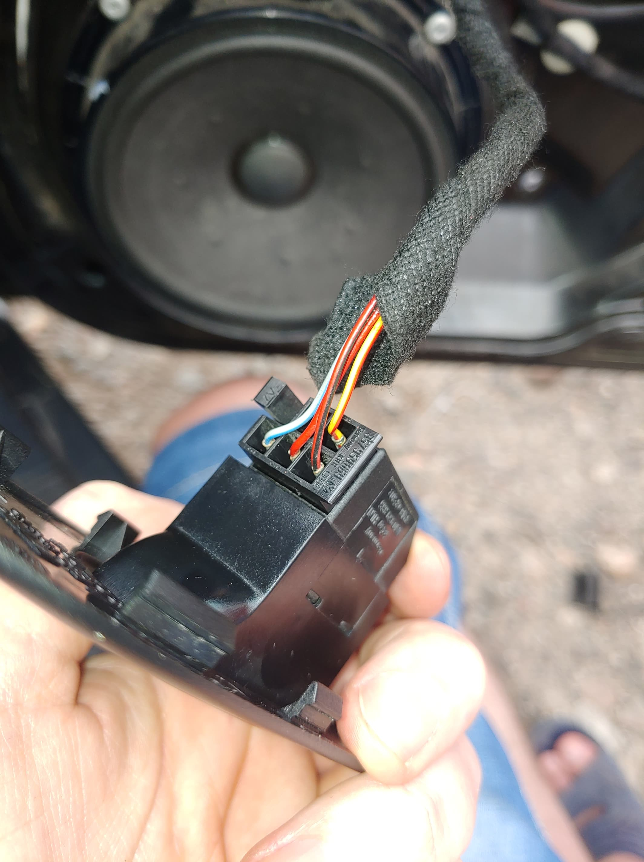

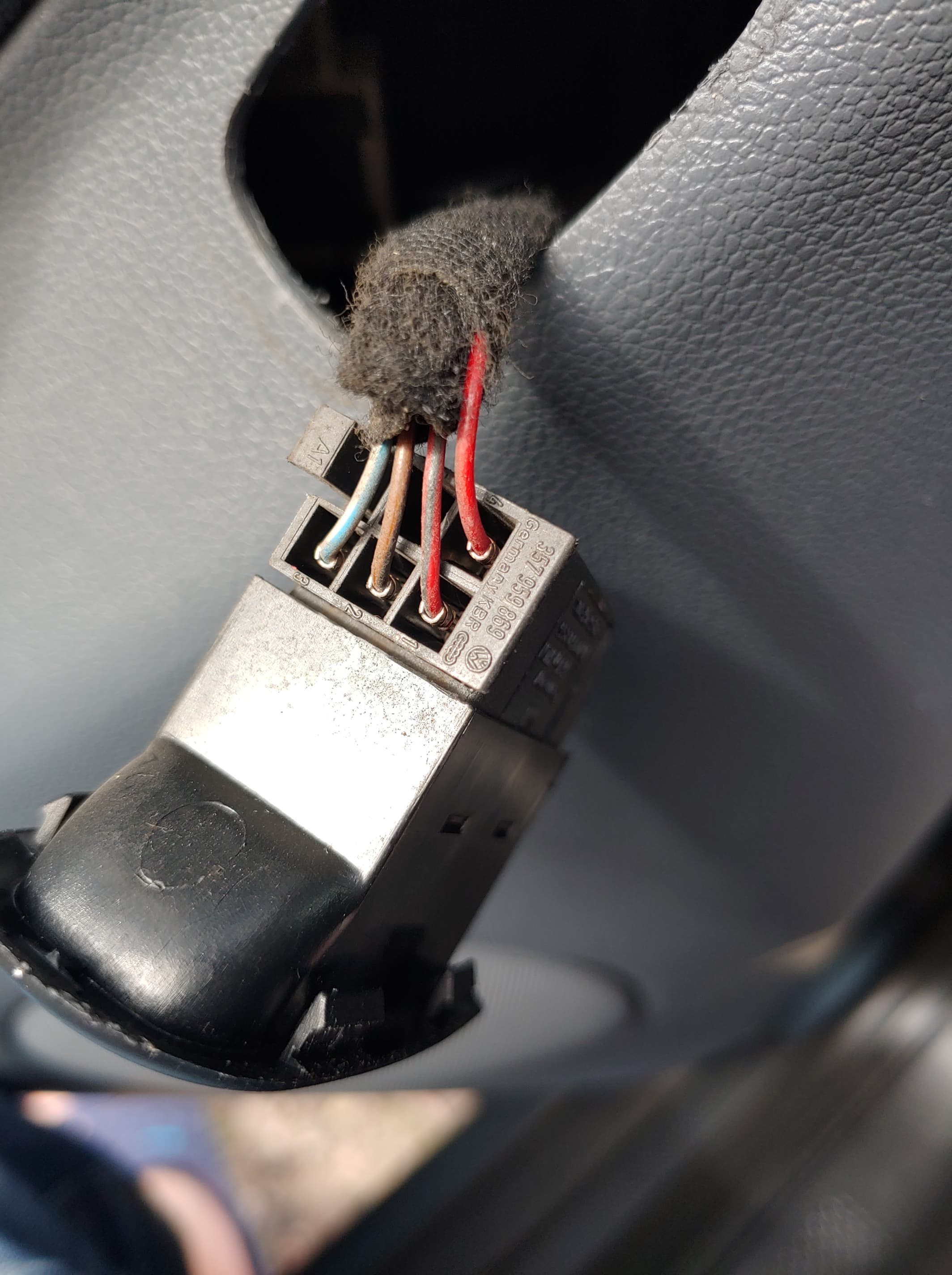

    Witam, chciałbym założyć światłowody el wire do mojego samochodu. Na drzwi po jednym pasku i na deske rozdzielczą jeden. Najlepszym sposobem byłoby podłączyć się pod podświetlenie przycisku sterowania szyb. Lecz gdy się podłączyłem to światłowód zaledwie się żarzył. Po rozjaśnieniu oświetlenia niewiele to dało. Światłowód nie świeci się tak jak byłby podłączony pod zapalniczkę.
    Dołączam 2 fotki, jedna kostka z przednich drzwi, druga z tylnich. Może pomożecie laikowi to ogarnąć.

    Pierwsza rzecz to multimetr w dłoń i sprawdź jakie napięcia występują na poszczególnych pinach

    Multimetrem trudno odróżnić zasilanie od napięcia lub masy idącej przez "coś". Jak masz żarówkę lub silnik sterowany "masą", który aktualnie nie jest załączony, to po obu jej/jego "stronach" zmierzysz to samo napięcie, ale tylko jeden zacisk będzie się nadawał do zasilenia czegokolwiek innego.
