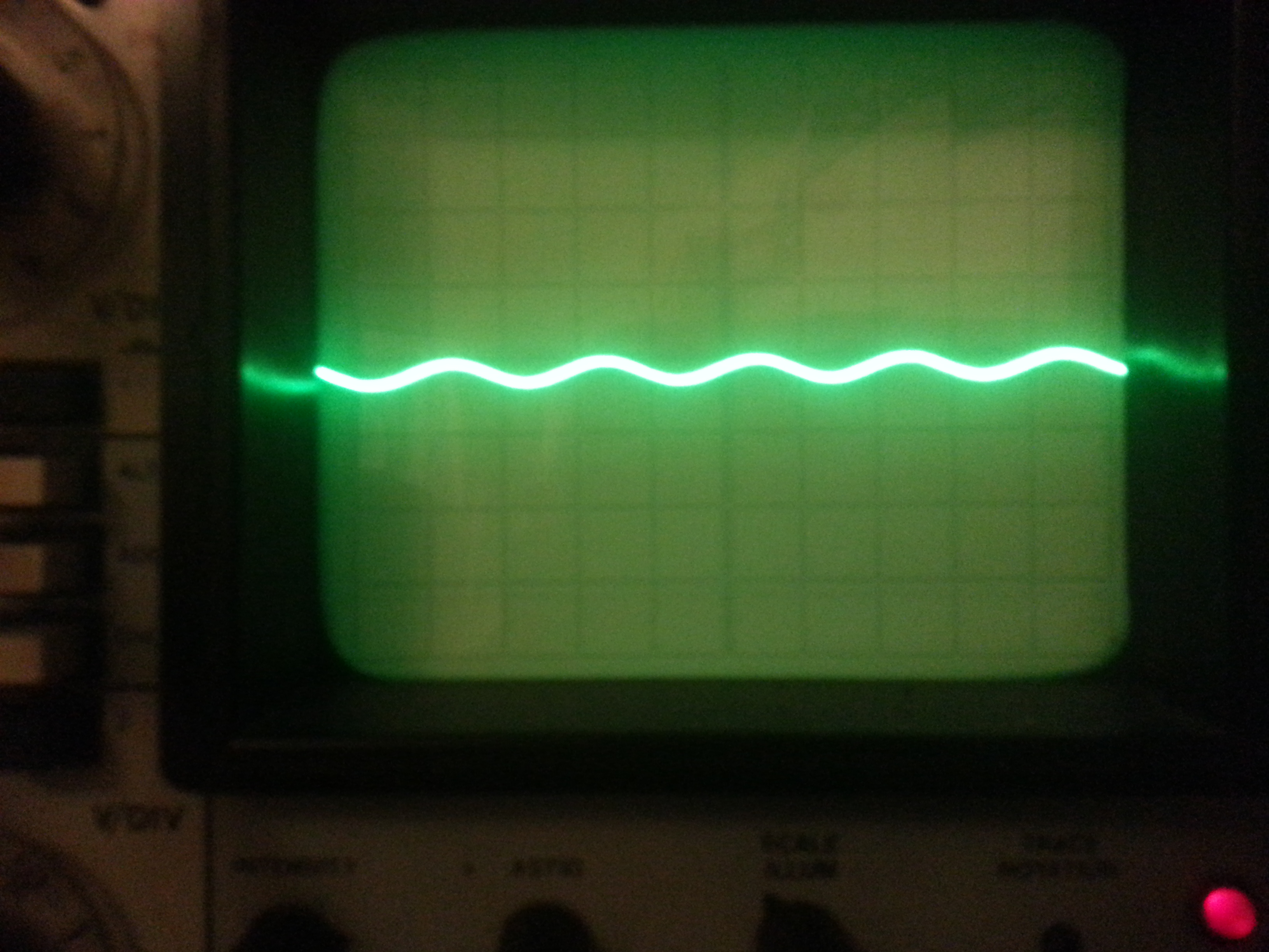

    Znak zapytania w tytule bo nie mam 100% pewności ale wszystko na to chyba wskazuje.

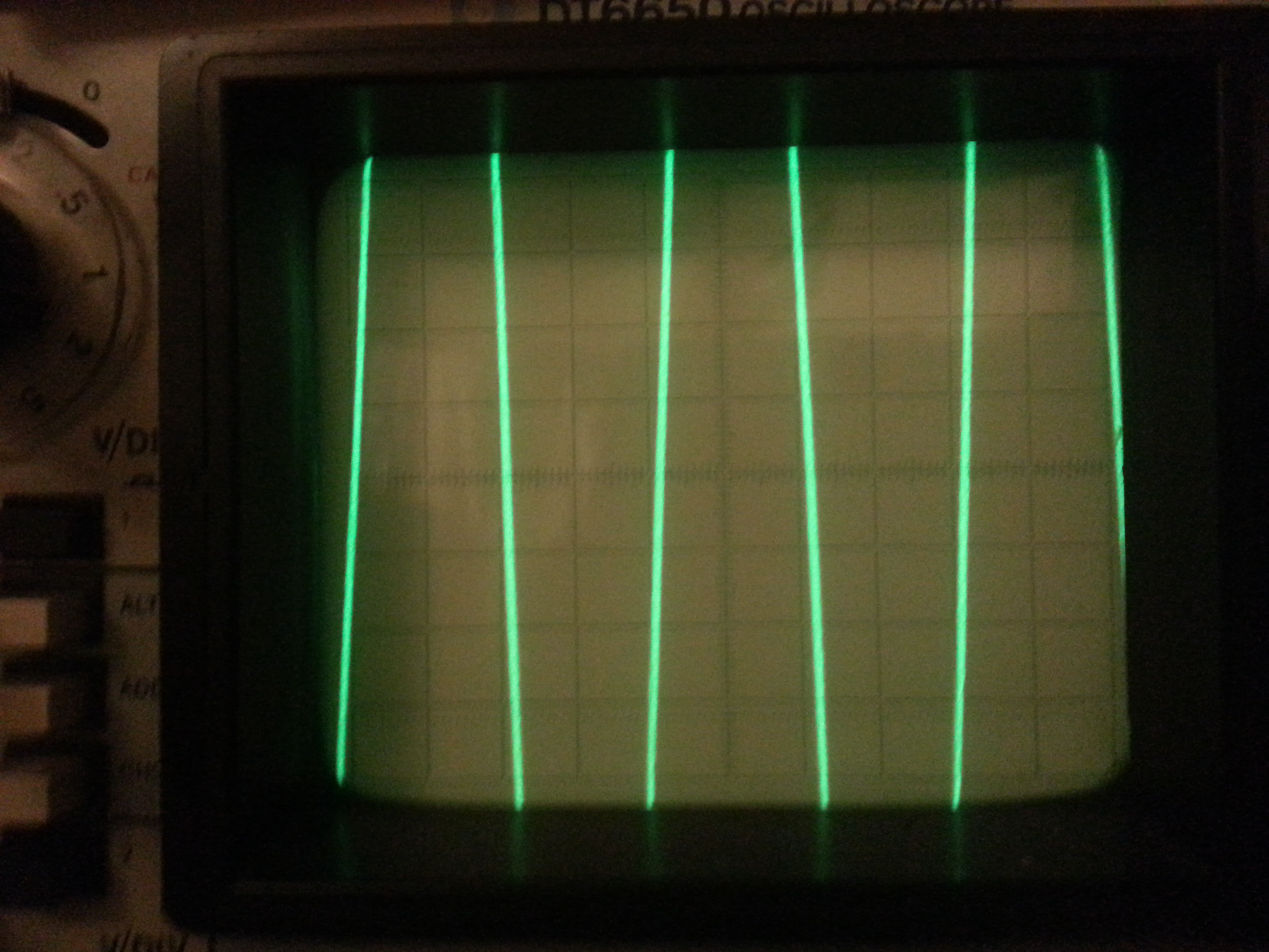

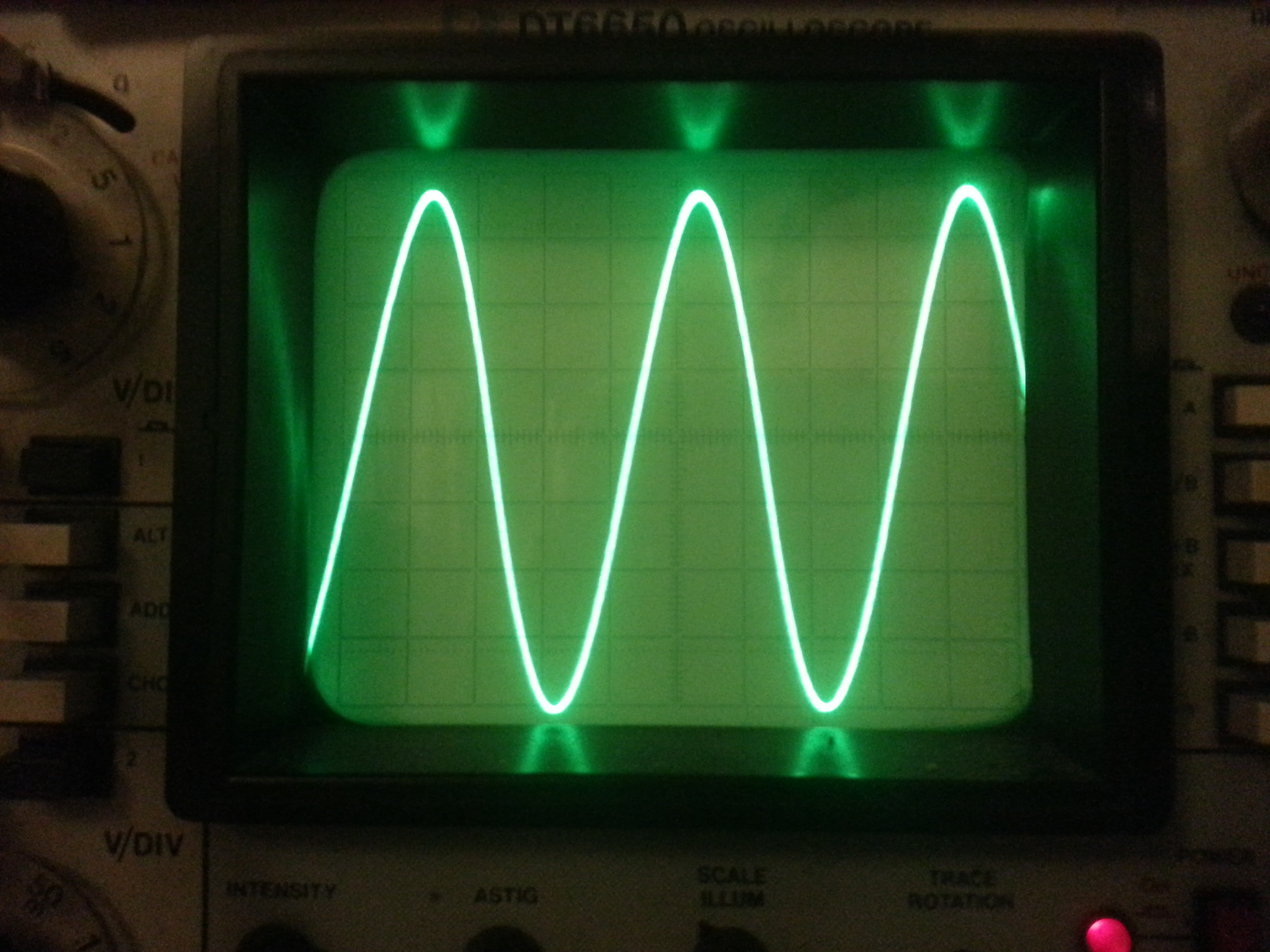

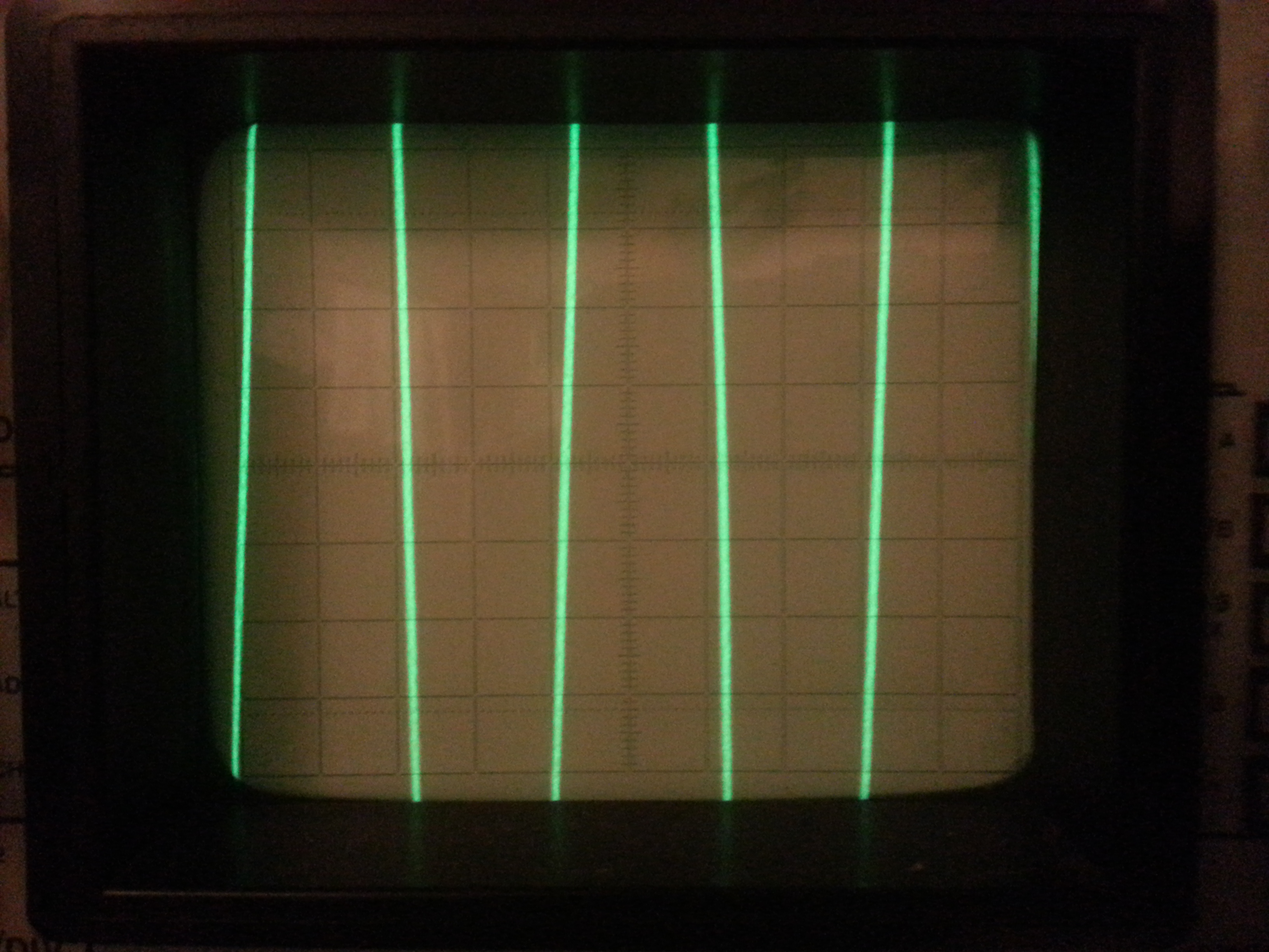

    Otóż przyrząd nie robił problemów oprócz tego iż w miarę wzrostu częstotliwości roboczej malała amplituda generowanych sygnałów ale nie było to dużą przeszkodą – albo być może normalnym zachowaniem tego przyrządu. Niestety w trakcie jakiejś pracy trąciłem strojone akurat radio w efekcie czego spadły zaczepy podłączeniowe i prawdopodobnie któryś zetknął się z masą albo jakimś napięciem anodowym – nie wiem czy wyjście z generatora czy wejście na wzmacniacz/modulator. W efekcie wzmocnienie Y systematycznie spada w funkcji częstotliwości, tak że powyżej ok. 4,5 MHz praktycznie spada do zera.
    Poza tym wszystko działa: modulacja AM i FM, zmiana polaryzacji sygnału, wobulacja, kluczowanie.
    W dalszej treści będę się odwoływał do oznaczeń ze schematu i instrukcji – załączam instrukcję w całości oraz skrót tylko ze schematem wzmacniacza Y modulatora.
    Chcąc wiedzieć czy to wina wzmacniacza Y w bloku modulatora E446 czy wzmacniacza wyjściowego generatora E445 podałem na wejście bloku modulatora sygnał z innego generatora (Zopan POF-10) – objawy były praktycznie analogiczne. Stąd mój wniosek iż usterka znajduje się we wzmacniaczu Y modulatora.
    Pierwsze moje podejrzenie padło na tranzystor polowy T508 (2N3819) – zastąpiłem go BF245 – objawy nie ustąpiły. Sprawdziłem pozostałe tranzystory i diody –okazały się OK.

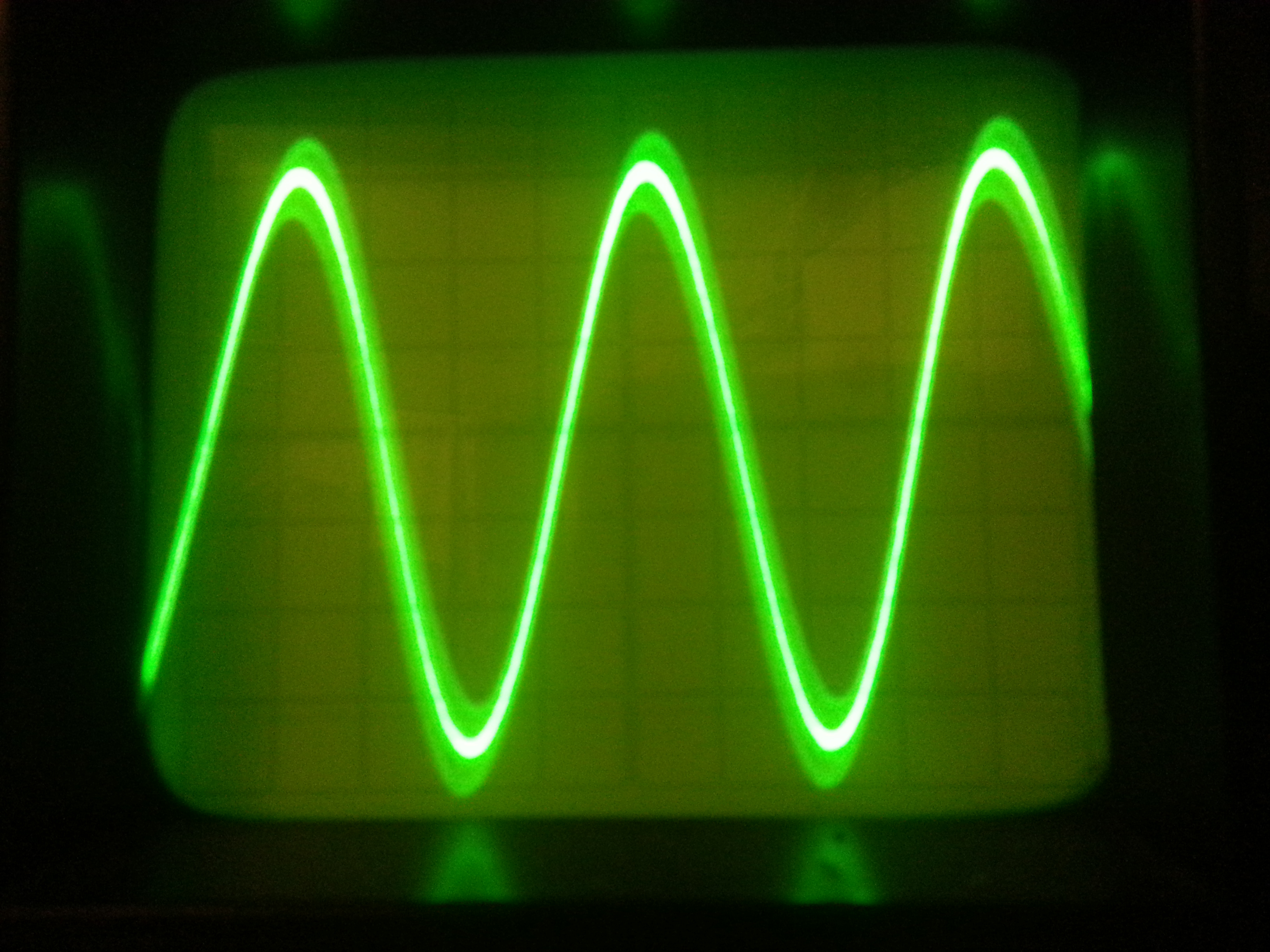

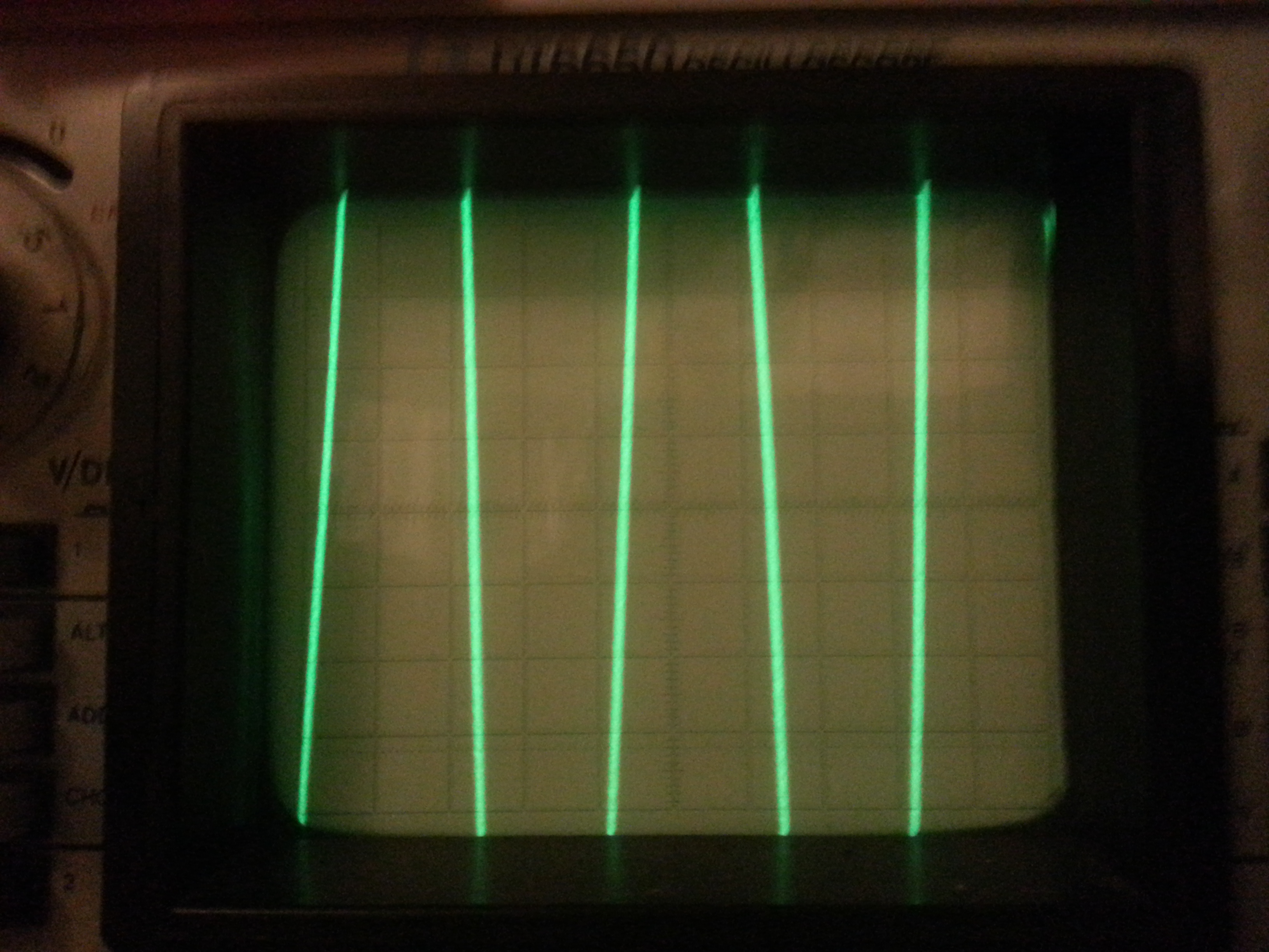

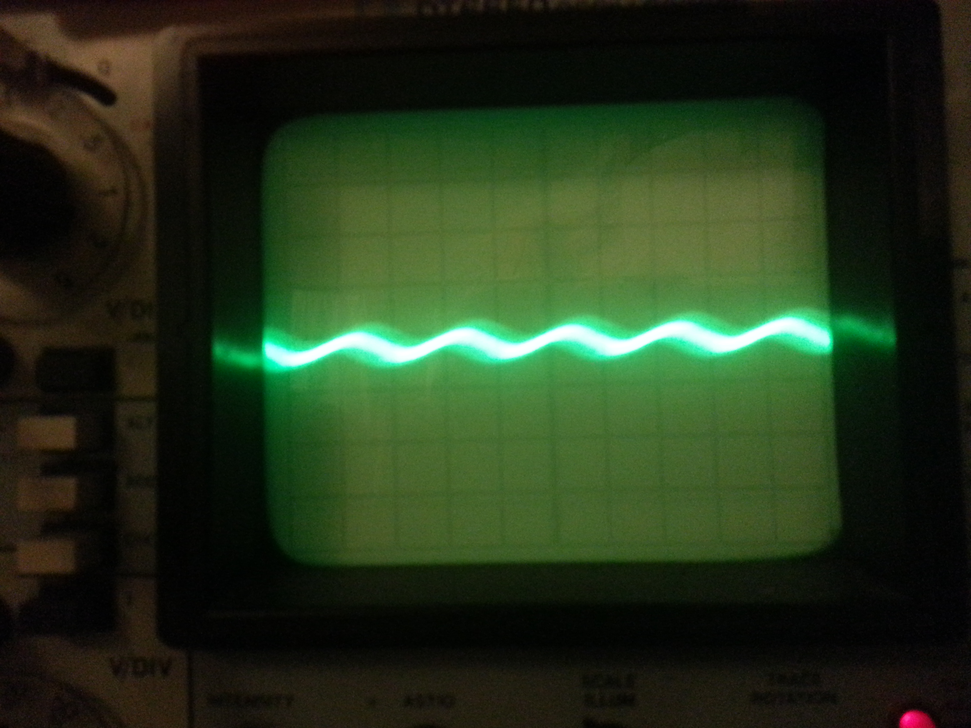

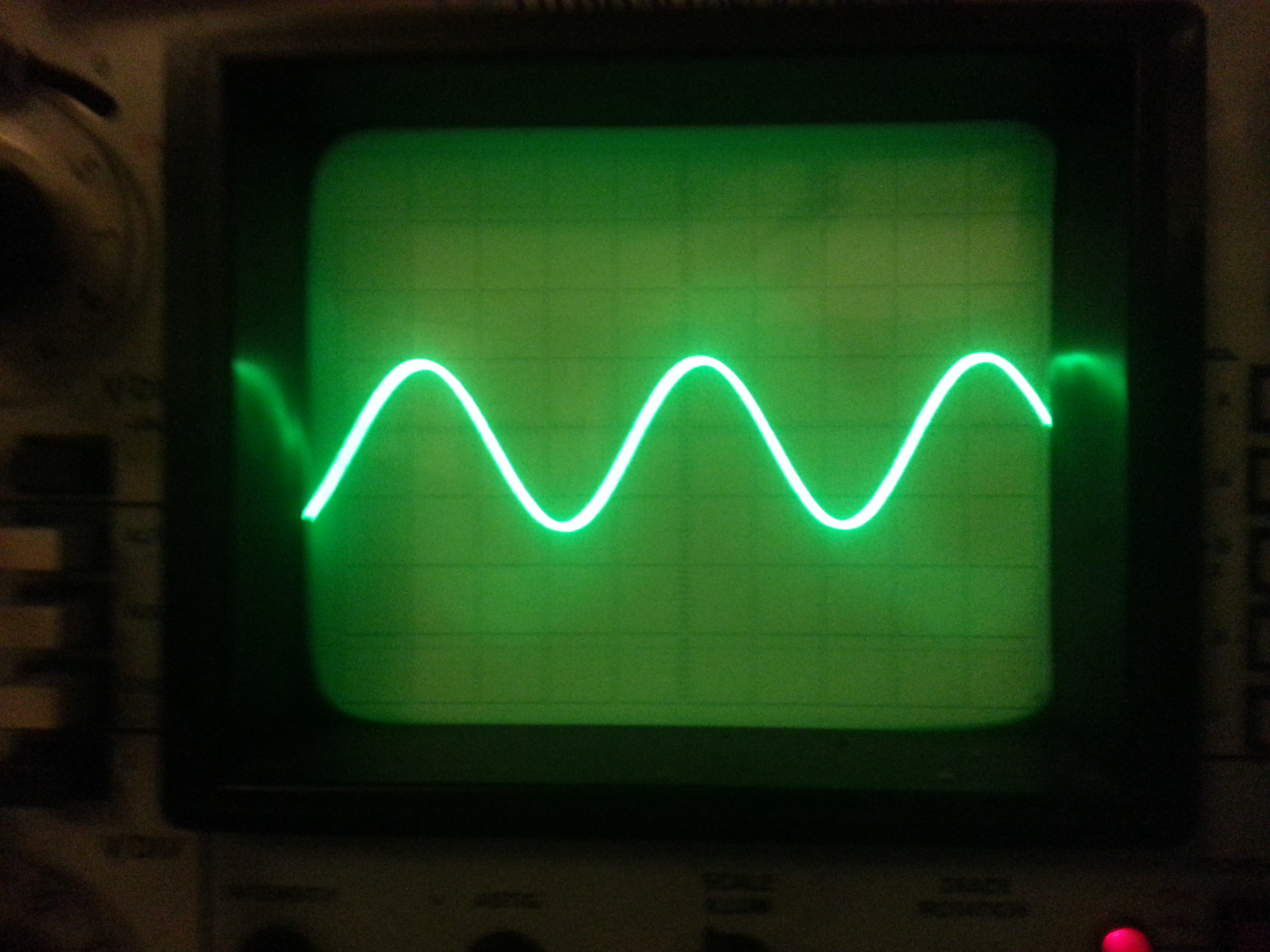

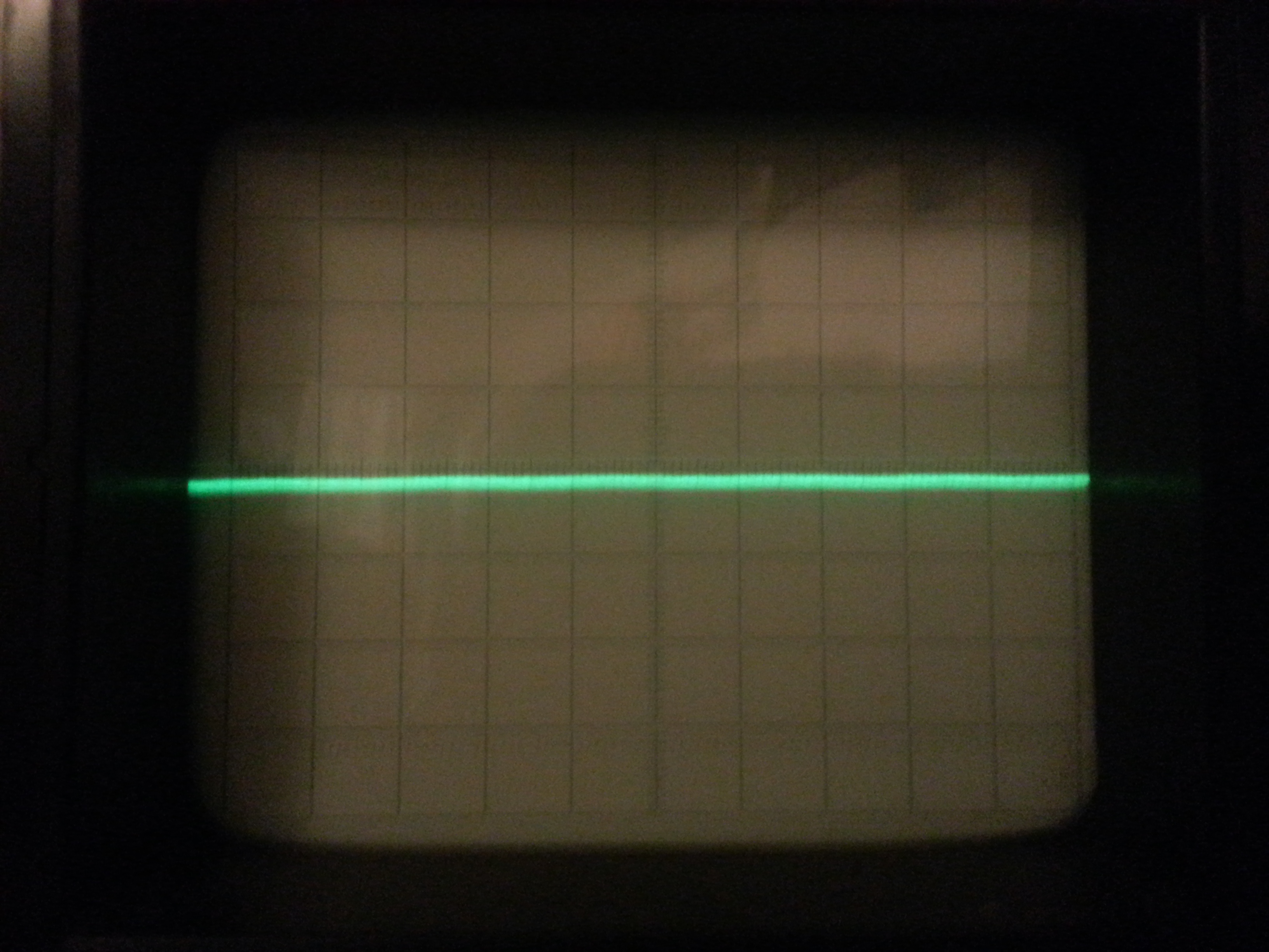

    Dla zobrazowania poniżej przebiegi zdjęte przy jednakowej wartości amplitudy sygnału wchodzącego, nastawa Y oscyloskopu 20mV/dz. Kolejne punkty pomiarowe to: WE, G T508, S T508, K T519, K T509, K T511, WY.
    Najpierw dla sygnału 450 kHz, przy którym przy nastawie wzmocnienia na max jest ono praktycznie równe 1.
    Generator / wobulator K937 - usterka wzmacniacza Y?
    A tutaj dla sygnału 4,5 MHz (punkty pomiarowe identyczne):
    Uwagę moją zwraca bardzo duży spadek amplitudy po oporze 537 – nawet po odłączeniu wyjścia wzmacniacza i obciążeniu tylko sondą oscyloskopu??

    Nie mogłem sobie poradzić z wklejeniem po kolei fotek z oscyloskopu, dlatego wyjaśniam: pierwsze dwie to na wejściu sygnał 450 kHz i 4,5 MHz a potem po sześć kolejnych dla 450 kHz i 4,5 MHz.
