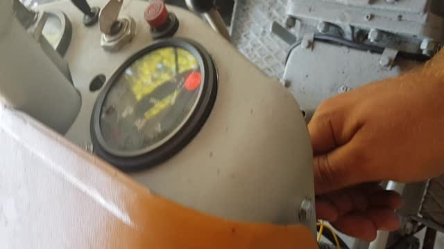

    Mój problem polega na tym że po renowacji ciągnika (malowanie) ,położeniu instalacji elektrycznej na nowo, zgodnie ze schematem, nie chce zapalić.Dokładniej dzieje się tak jak na zamieszczonym filmiku.Dodam że akumulator 12V jest naładowany i renowacją nic takiego mu się nie działo.Ktoś może ma jakieś pomysły gdzie szukać ?

    Czy kontrolki przygasają podczas tego tykania? Jeśli nie to zepsuty elektromagnes. Jeśli tak to klema zaśniedziała i trzeba przeczyścić.
    Daj na luz, usta w gaz ręczny i zapalisz kluczem zwierając styki na rozruszniku.

    Kontroli przygasają, lecz zapomniałem dodać że metodą na zwarcie 0 reakcji tylko iskrzenie.Klemy dokręcone wyczyszczone.

    Jeśli zwierasz śruby rozrusznika i mocno idzie zwara to albo stanął rozrusznik lub silnik. To co na filmie słychac terkot to reakcja elektromagnesu na spadek napiecia. Jesli aku i masa jest w 100%ok to sprawdz rozrusznik "na stole" czy działa i czy silnik w ogóle się kluczem da obrócić.

    Sporo dyskusji i nic nie wiemy o pomiarach np napięcia. Także o samym rozruszniku jakoś nic nie wiemy a przecież kiedyś musi się zużyć. Zakładając że działania były racjonalne to można założyć, że szczotki rozrusznika wiszą.

    Słupki wyczyszczone, tego jestem pewien w 100% że styki są ok.Teraz tak może ktoś podpowie jak sprawdzić rozrusznik jak to się mówi na stole.Jestem trochę zielony w temacie więc może ktoś by podpowiedział jak się za to zabrać, co sprawdzić i w jaki sposób.W filmiku próba odpalenia na zwarcie tak to wygląda.

    Panowie temat rozwiązany.Jednak wina akumulatora nie jest stary na mierniku ponad 12 v a stracił moc.Dzieki wszystkim za dobre rady.
