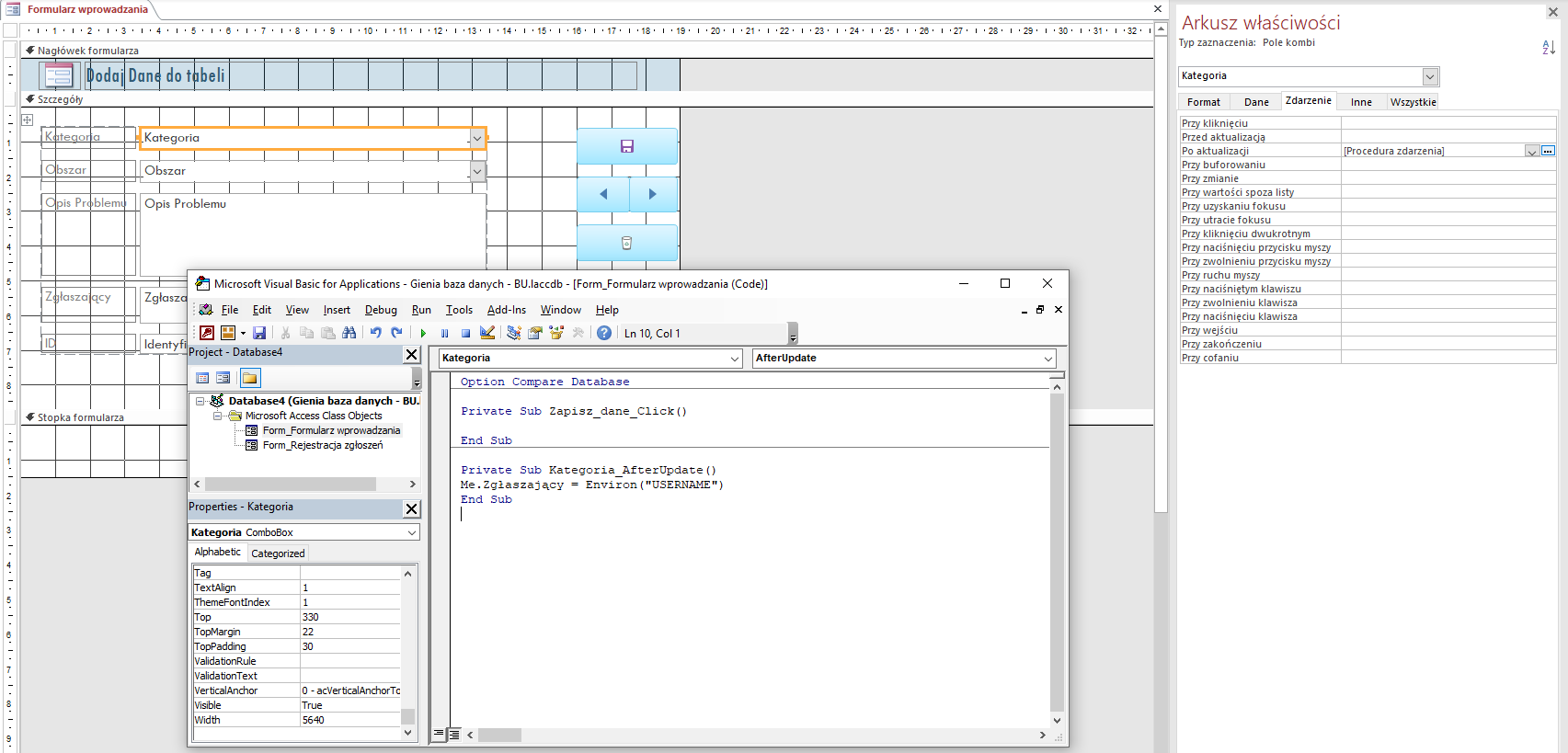

    cześć,
    Mam formularz w accesie, który ma za zadanie wprowadzanie zapytań w różnych kategoriach i obszarach. Formularz zapisuje dane w tabeli.
    Jedno z pól formularza nazywa się "zgłaszający". Chciałbym żeby użytkownik zadający pytanie nie musiał uzupełniać swojego loginu w tym polu tylko żeby pobrał się on z windowsa. Wyczytałem ze służy do tego Environ("Username") , tylko nie mogę sobie poradzić gdzie i jak to wpisać żeby działało. Powiedzmy że chciałbym żeby nazwa użytkownika zaciągnęła się w momencie gdy ten w formularzu wybierze coś w pierwszym polu kombi o nazwie kategoria.
    Będę wdzięczny za pomoc
    pozdro

    W zdarzeniu 'po aktualizacji' pola kombi:

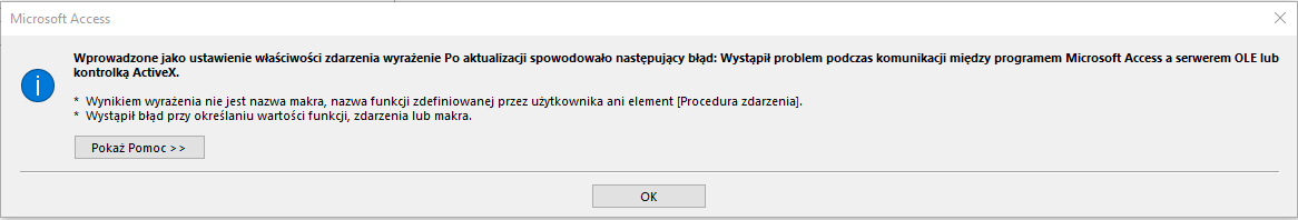

  • #4 18125016
    Jelczan
    Poziom 4  
    Posty: 42
    Ocena: 13
    dzięki za odpowiedź PRL, ale po dodaniu polecenia jak w załączniku dostaje błąd jak w drugim załączniku.

  • #6 18125041
    Jelczan
    Poziom 4  
    Posty: 42
    Ocena: 13
    teraz jest tak:
    • Jak automatycznie wpisać login Windowsa do pola zgłaszający w Access? Polecenie.PNG (96.14 KB) Musisz być zalogowany, aby pobrać ten załącznik.
    • Jak automatycznie wpisać login Windowsa do pola zgłaszający w Access? błąd.PNG (11.78 KB) Musisz być zalogowany, aby pobrać ten załącznik.

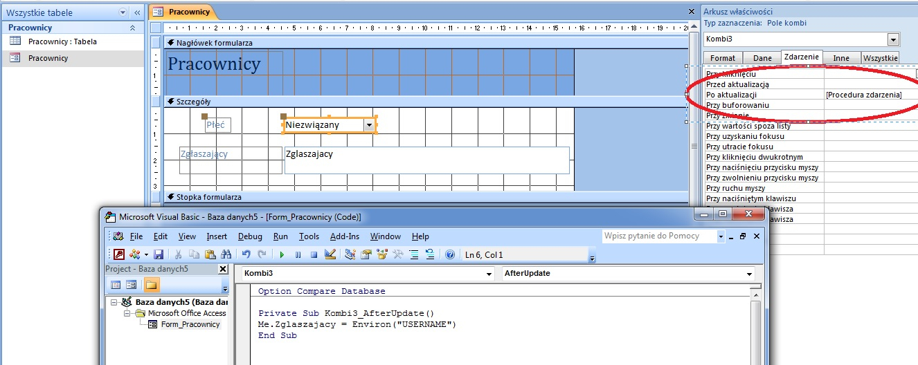

  • #8 18125142
    Jelczan
    Poziom 4  
    Posty: 42
    Ocena: 13
    wywaliłem polskie znaki, nic się nie zmieniło
  • #10 18125258
    Jelczan
    Poziom 4  
    Posty: 42
    Ocena: 13
    zdjęcie polecenie pokazuje tylko jak wpisałem polecenie . Błąd jest w drugim obrazku. po wpisaniu kodu jak pokazałeś, ide do widoku formularza i jak próbuje wybrać kategorie to dostaje błąd jak w zdjęciu 'błąd'

  • #11 18126877
    Jelczan
    Poziom 4  
    Posty: 42
    Ocena: 13
    Environ("username") zadziałało,
    Dzięki
