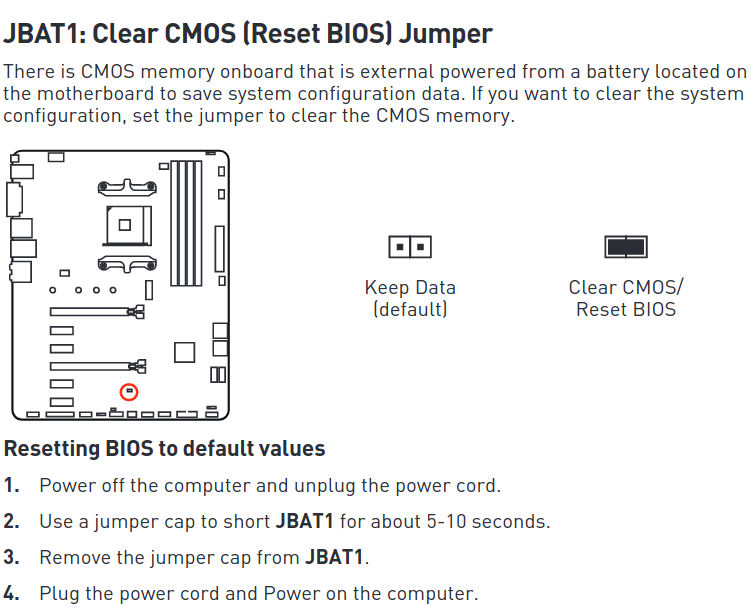

    Witam, mam problem po tym gdy podkręciłem ram w komputerze, nie daje on obrazu ani napięcia w USB, ponieważ myszka ani klawiatura się nie świecą, sprzęt kupiłem parę dni temu i nie wiem co mam robić, wszystko robiłem w programie AMD ryzen master.
    Sprzęt to:
    R5 3600
    b450 msi gaming plus max
    2x4gb 3000mhz od corsair
    zasilacz jakiś stary 500w Logic ATX12V
    karta gtx 1060 3gb
    Próbowałem już chyba wszystkiego, odłączać podłączać zasilacz, wyjmować i wkładać procesor, odpinać wszystkie podzespoły po kolei i sprawdzać, wyjmować baterię i w kółko to samo, nie wiem co robić.
    Ps. ram był podkręcony do 3600mhz i 17latency, jeśli to coś zmienia.
  • #3 20335738
    szwiecu
    Poziom 3  
    Posty: 24
    Jak zrobić tester CMOS? Chodzi o reset biosu przyciskiem na płycie, jeśli tak to to robiłem, i jeszcze jedno, po wyjęciu procesora, włożeniu go na nowo komputer zatrybił i wyskoczył napis na ekranie "Overclocking boost failed" po czym wywaliło mnie do biosu, wtedy zmieniłem wszystkie ustawienia które wcześniej zmieniałem, włączyłem na automatyczne i po wyłączeniu go jest dalej to samo.
  • #4 20335762
    viayner
    Posty: 10628
    Pomógł: 1563
    Ocena: 2051
    reset CMOS = reset biosu do ustawien domyslnych:
    1) szukasz w instrukcji zworki lub mikroprzycisku odpowiedzialnego za te funkcje i odpowiednio go przestawiasz/uzywasz
    2) uruchamiasz komputer w domyslnych/stabilnych ustawieniach, teraz mozesz je zmienic na swoje.
    Jezeli nie znajdziesz zworki (a musi byc) mozesz wyjac baterie z plyty ale trzeba poczekac ze 30min bez baterii az CMOS sie zresetuje, jezeli po uruchomieniu komputera nie bedzie domagal sie zmiany ustawien BIOSu to nie udalo sie.
    PS nie uwazasz ze skoro zmieniasz ustawienia Biosu na twoje i nie dziala to cos jest z nimi nie tak? zmieniaj po jednym ustawieniu i testu a nie wszystko na raz.
  • #5 20349691
    M.R-V4
    Poziom 24  
    Posty: 510
    Pomógł: 76
    Ocena: 163
    Instrukcja Twojej płyty:
    Komputer po podkręceniu ramu nie startuje
