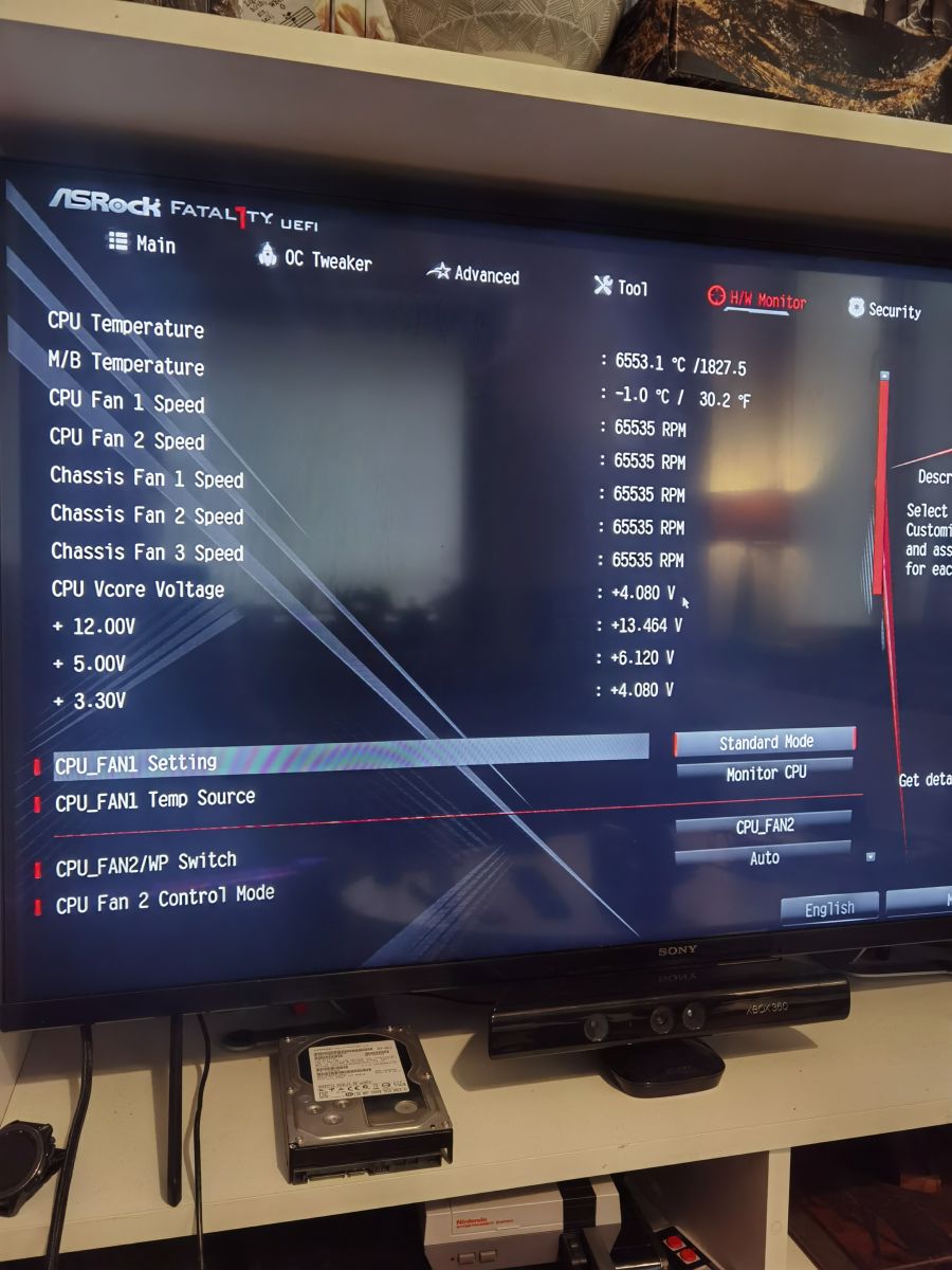

    Płyta b550m pojechała na serwis, natomiast na b450 jest pewien postęp, a mianowicie udało mi się odpalić komputer z procesorem r5 5600x grafika 6800 i ramem Hyperx, ale w dość niestandardowej konfiguracji, ponieważ ram musi być w single Channel (inaczej system nie chce się załadować i wywala randomowe błędy) i karta graficzna i dysk nvme muszą być wpięte w drugie sloty, bo gdy któreś z nich, albo oba są wpięte w główne sloty, wtedy na starcie mamy 5 sygnałów (czasem 5 + 1).
    Niepokojące i bardzo dziwaczne są wskazania hw info w biosie (patrz zdjęcie) gdzie są dziwne wskazania wszystkiego po kolei. Co ciekawe wskazania te niczym się nie różnią, bez względu na zasilacz który jest podpięty. Dziwne problemy z kartami graficznymi, płytami i procesorami

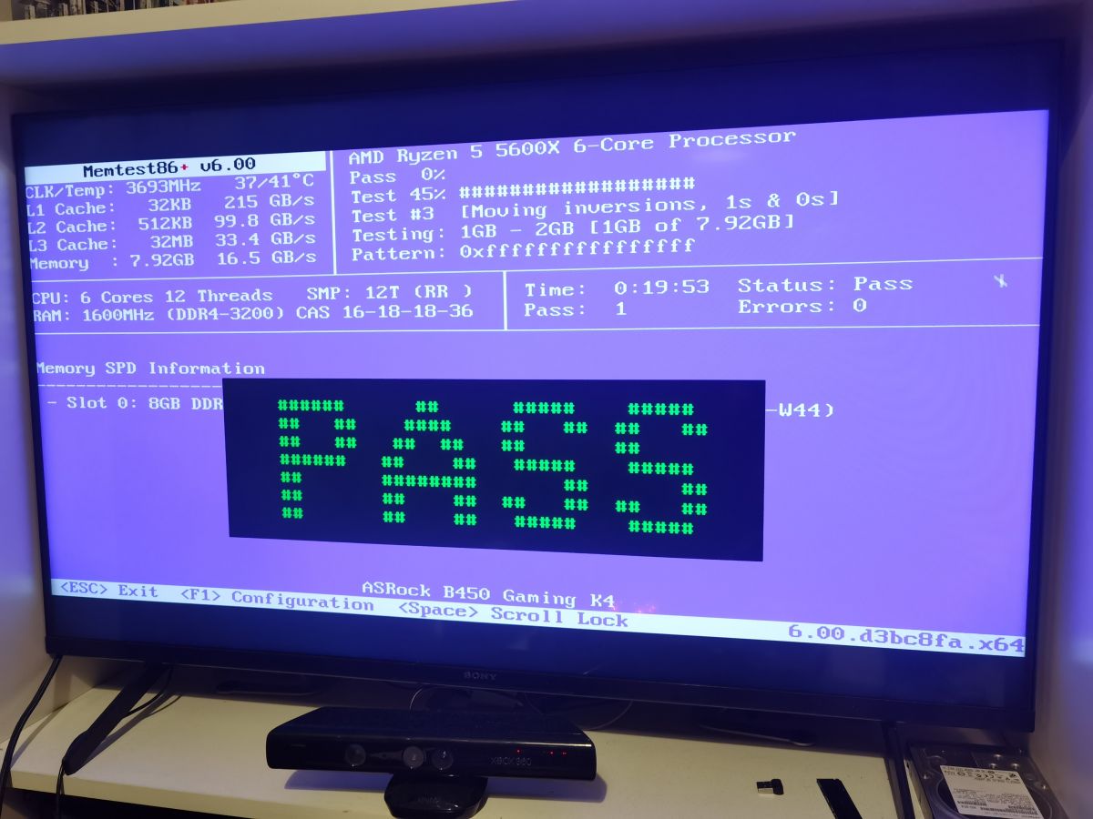

    Odłożyłem temat na święta, bo komp w miarę działał. Jednak sielanka nie trwała długo. W pewnym momencie komp się zawiesił i znów nie chciał się uruchomić. Po wyjęciu jednej kości włącza się, ale system zawiesza się podczas ladowania (na kręcącym się kółku). Co ciekawe Ubuntu, który próbowałem załadować z pendrivea, ale podobnie jak windows, zawiesza podczas ładowania.
    Jednak memtest z pendrivea ruszył, ale nic nie wykryl Dziwne problemy z kartami graficznymi, płytami i procesorami
    Także sprawa robi się coraz dziwniejsza.
    Do tego komp teraz startuje tylko na pamięciach wpiętych do pierwszego slotu i tylko z pamięciami hyperx, choć wcześniej patrioty viper steel też bez problemu na nim chodziły. Ba, zanim zaczęły się te cyrki, wszystkie pamięci pięknie chodziły na tej plycie wpięte wszystkie na raz.
