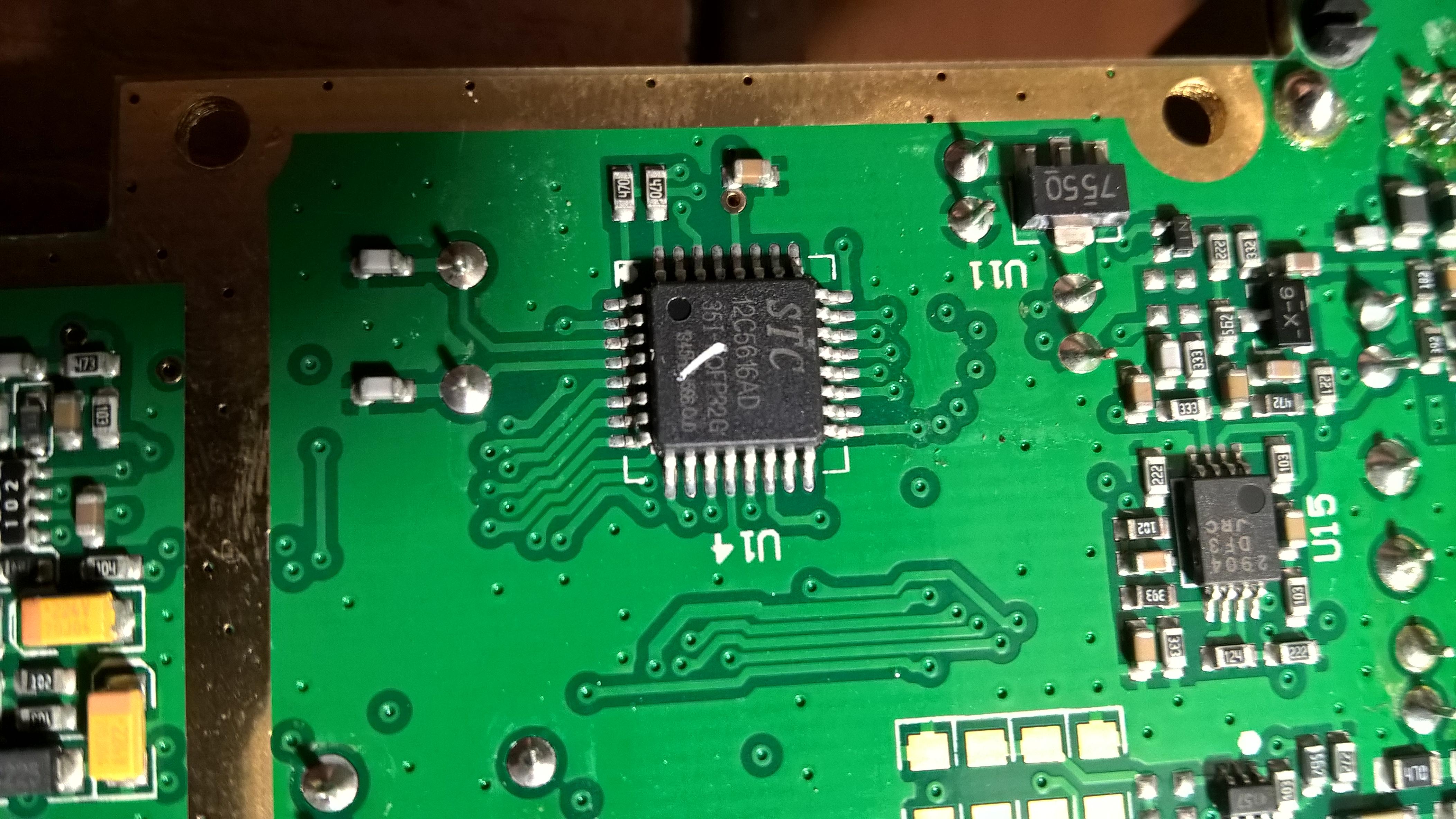

    Dzień dobry,
    Pacjent to CB radio Model EV01A instalowany w Hondzie Goldwing rocznik 2016 przywiezione z USA.
    Chciałbym przestroić z piątek na zera. Zamieszczam zdjęcia płyty. Czy w tym wypadku dławik 4,7 uH w szereg z kwarcem ma szanse działać?

    Hey, dzięki za odzew. Nie mam w tej chwili motocykla więc nie mogę przetestować. Jakiego rządu ta pojemność? Czy ma być dolutowana do jednej z nóżek kwarcu Y3?

    Tak się zastanawiam i widzę, że Y3 to kwarc procesora (19,2 Mhz), a nie syntezy. czy w tym wypadku przeciąganie oscylatora przyniesie pożądany skutek?
    W takim razie kondensator równolegle to 10.240.
    M

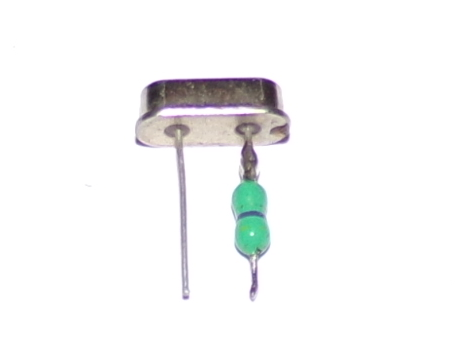

    Panowie, sprawa rozwiązana. Efekt przynosiło dokładanie dławika w szereg z 10,240 MHz. Niestety nawet 10 uH nie przeciągnęło częstotliwości w zera, a większe dławiki powodowały zrywanie drgań. Usunąłem oryginalny mały kwarc i wymieniłem na większy gabarytowo. Dorzuciłem filtr 7×7 i ustawiłem idealnie w zera.
