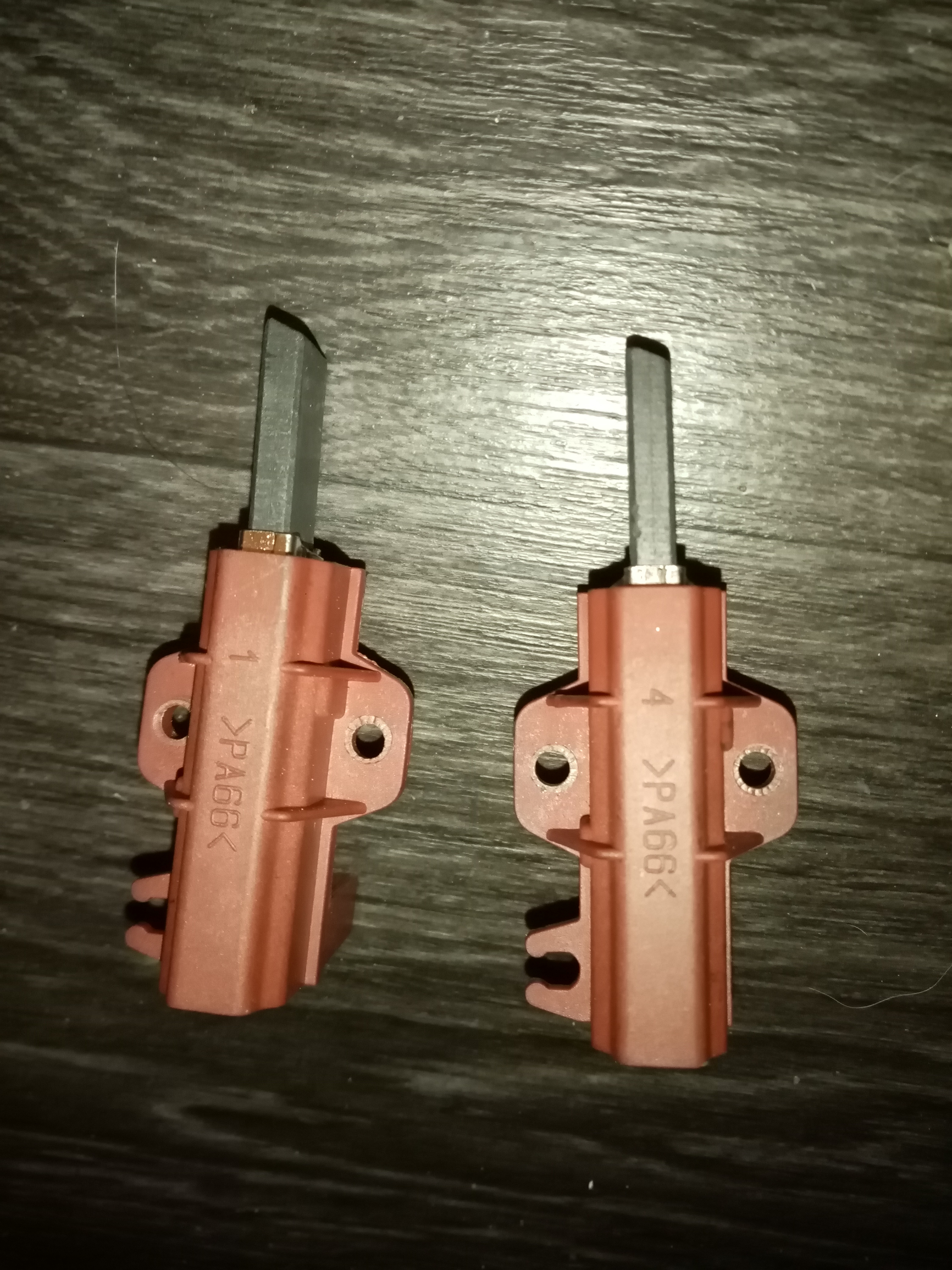

    Witam mam problem z pralką Indesit.
    Pralka po pobraniu wody rusza i zaczyna kręcić silnikiem, ale nie rozpędza silnika powoli, następuje szarpnięcie po szarpnięciu kręci zatrzymuje się znów szarpie i kręci w drugą stronę. Czasem zawiesi się i przez 5 min kręci w jedną stronę. Wirowanie też rozpoczyna się od szarpnięcia i wiruje, ale jak by na połowę mocy nie reaguje na ustawienie szybkości wirowania. Szczotki wymienione bo były już krótkie, prądniczka tacho zmierzona ma przejście i wytwarza napięcie po przekręceniu ręcznym bębnem. Triak sterowania silnikiem wymieniony, poprawione luty na kostce silnika na module. Co jeszcze powinienem sprawdzić? Czy ma to może związek z którymś z przekaźników? Z góry dziękuję za pomoc.

    Szczotki są nowe zamienniki.
    Zauważyłem jedna przypadłość jeśli od modułu odepnę kostkę silnika i włączę program potem zatrzymam, zresetuję i podepnę kostkę pralka robi cały cykl tak jak powinna. Po wyłączeniu i odczekaniu jakieś 10 min sytuacja się powtarza. Szczotki były wymienione wczoraj pralkę dostałem już w takim stanie.

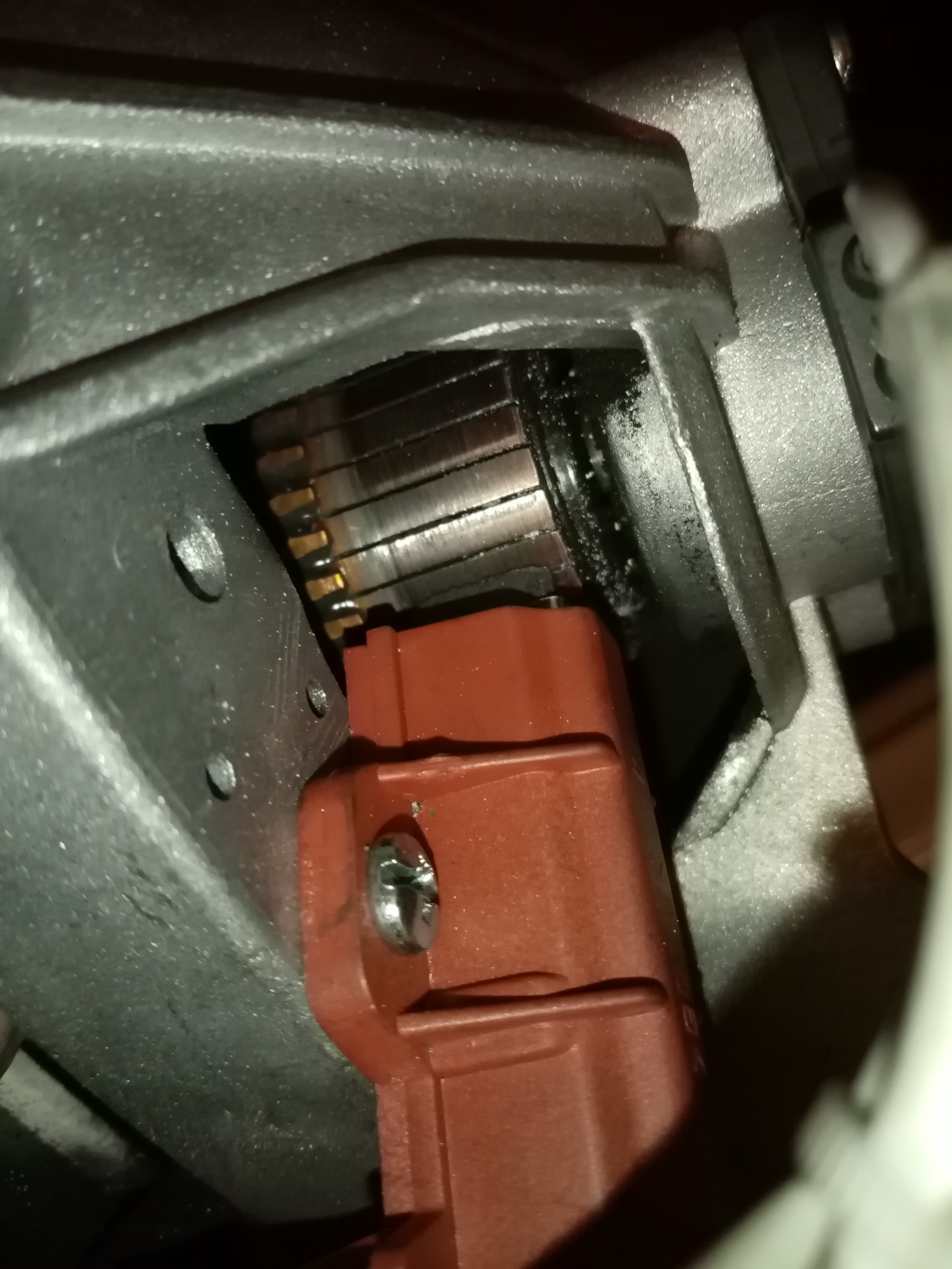

    Styki przeczyszczone, szczotki chodzą luźno. Były kupione całe gotowe szczotki w obudowach. Podmieniłem nawet cewke tacho bez zmian. Zauważyłem że poprawna praca po wyjęciu i włożeniu kostki silnika kończy się po puszczeniu blokady zamka. Nie wiem o o chodzi zupełnie. Podejrzewam uszkodzenie modułu ale dziwne że działa po wyjęciu i włożeniu wtyczki cały cykl. Powymieniałem też wszystkie kondensatory na module.

    Uszkodzony przekaźnik lewo czy prawo daje podobny objaw, ale szarpniecie silnikiem sugeruje mi albo uszkodzony triak albo zwarcie wirnika. Czy szczotki nie iskrzą? Brak pełnej mocy to wina zazwyczaj szczotek lub uszkodzonego wirnika. Szczotki masz nowe więc sprawdź jeszcze raz triak czy ma więcej jak 60Ω na zewnętrznych nogach. Jak ma to wyjmij silnik i podejdź do serwisu AGD. Na pewno ci go sprawdzą. Trzeba podłączyć pod amperomierz i powoli go uruchomić. Jak prądu ciągnie za dużo to walnięty wirnik. Jak przy wolnych obrotach pooszarpuje amperomierzem to też walnięty wirnik?
