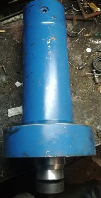

Dobór pompy ręcznej/pneumatycznej do prasy hydraulicznej 50t, śr. tłoka 75mm

    Ta pompa ma na przykład podane parametry:
    https://deltamoto.pl/pl/p/Pompa-hydrauliczna-...vNiA6aHd148JVL00ZnT5-nlXVU1Xk_9hoCSA0QAvD_BwE
    Maksymalne ciśnienie wyjsciowe: 700 bar
    Pojemność zbiornika oleju: 350 cc
    Wyjscie oleju: 1,8 cc
    Rodzaj pracy tłoka: jednokierunkowy
    Podana wartość na wyjsciu oleju 1,8cc i łatwo możan sobie przeliczyć o ile wysunie się tłoczek.

    Mi wychodzi że wysunięcie bedzie lekko ponad 0.5 mm
