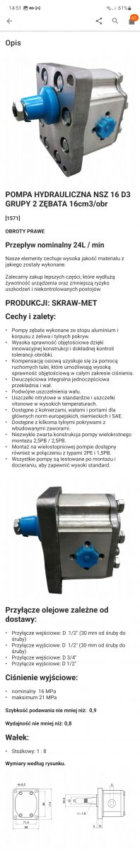

    Witam, jestem w trakcie budowy prasy hydraulicznej, do wyciskania i wciskania tulei ,sworzni łożysk. Potrzebuje pompę którą wytworzy ciśnienie 20 Mpa.
    Załączyłem zdjęcia pompy i rozdzielacza który posiadam. Proszę mi powiedzieć czy ta pompa i rozdzielacz nadaje się do tego celu oraz jakim silnikiem musiałbym napędzać pompe żeby uzyskać takie ciśnienie? Jakiej minimalnej pojemności musi być zbiornik na olej zakładając że siłownia ma pojemność około 1,5 litra.

    20MPa będzie dla tej pompy sporym problemem, zważywszy że jest używana, tak więc myślę, że nie wytworzy takiego Ciśnienia.
    Ta pompa wymaga około 2.5kW mocy.
    1.5l + objętość pompy + wymagana ilość do zatopienia pompy. Zrobi się z tego może z 8 litrów.

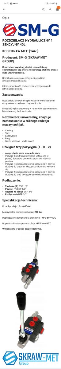

    Chcialbym poprosci o porade odnosnie doboru pompy, rozdzielacza i silownikow do budowy łuparki hydraulicznej.
    Moje pytanie brzmi czy pompa i rozdzielacz widoczne na zalaczonych obrazkach beda wystarczajace do uzyskania nacisku 10 ton lub wiekszego. Dobór pompy i silnika do prasy hydraulicznej 20 MPa - wyciskanie tulei, sworzni Dobór pompy i silnika do prasy hydraulicznej 20 MPa - wyciskanie tulei, sworzni
    Drugie pytanie jaki dobrac do tego silownik aby uzyskac podany wyzej nacisk.
    Z gory dziękuję za odpowiedź. Pozdrawiam.

    Rozdzielacz jest ok. Ma przepływ około 40 litrów na minute więc wystarczy. Znajdź sobie najpierw jakiś siłownik. Dla uzyskania około 10 ton , przy ciśnieniu 160barów (załóżmy że pompa typowa) potrzebujesz siłownika o średnicy tłoka co najmniej 100mm (pamiętaj że mowa o średnicy tłoka a nie tłoczyska) . W razie pytań pisz.

    Pompa hydrauliczna jak przykładowo NSZ 16 ma ciśnienie robocze max 21 Mpa, a nominalne 16 Mpa. Wydajność tej pompy to min 24l/min a max to 40 l/min. Obroty nominalne 1500 ( 24 l/min ) a max obroty to 2500 obr/min ( 40 l /min )
    Jeżeli zastosujemy siłownik przykładowo 80 x 45 x 300 to max nacisk wyniesie nam około 10 - 12 Ton. Rozdzielacz dobierasz w zależności od wydajności pompy. Oczywiście z zapasem przepływu około 1/3 przepływu. Silnik napędowy musi być co najmniej 5,5 KW
