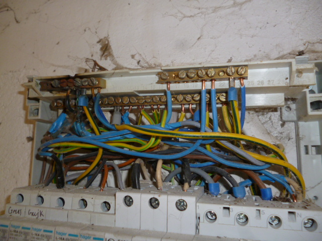

    Robie maly audyt instalacji elektryczny w domu u siostry.
    chicialem by sie upewnic ze instalacja jest w ukladzie TN-C,
    Wlasciwie, wyglada ze niektore przewody sa w trybie TN-CS a niektore w trybie TN-C.
    przylaczam schemat instalacji (pdf)
    kazda pozycja na szynie DIN ma litere na schemacie.
    Wiec wydaje mi sie ze rozniczkowy, "XY" i "GH" (fazy szara i czarna) sa w trybie TN-CS (ziemia idzie na sztabke (tak sie mowi??) BB3 a przewody neutralne na sztabki BB1 (dla XY) lub BB2 (dla GH).
    rozniczkowy "TUVW" jest w trybie TN-C, i tu wydaje ze jest problem bo ma cztery pole i przerywa neutralny, wydaje mi sie ze takiego sie nie uzywa w tym ukladzie, zeby poprawnie dzialal trzeba by dodac "sztabke" dla uziemienia polaczona z neutralnym miedzy licznikiem a "TUVW", i podpiac odpowiednie kable urzemienia na ta sztabke, a neutralne przewody zostaja na BB3.
    jeszce dotego w tym domu widze pikiet uzemienia przy glownego bezpiecznika (przed licznikiem, w skzrynce pry domie) i jeszce inna ziemia podlaczona do pionu od wody. te przewody trudno mi zbadac gdzie sa podlacznone (glowny bezpiecznik jest zapieczatkowany przez Tauron)
    Tez mam pytanie jaki jest najbardziej stosowany uklad ziemi na wsi okolo Krakowa, i tez dom lat 80, nie wiadomo kiedy ostatnio byla przerobka elektrycznosci w tym domie. Ponoc na transformatorze istnieje tablica oznaczajaca jaki uklad uzieiminia jest stosowany ?
    czy zgadza sie ?
    Dziekuje.
    • distribution-board-old.pdf (123.73 KB) Musisz być zalogowany, aby pobrać ten załącznik.

    Kolega w ogóle wie czym różni się układ pracy sieci TN-C od TN-C-S?

    Zadziwiające.
    Powiedz proszę w jaki sposób Ty chcesz ten audyt zrobić?
    Nie mając odpowiedniej wiedzy nie jesteś w stanie określić czy instalacja jest sprawna, ani wskazać w niej błędy. To co to będzie za audyt?
    Narysowany przez Ciebie rysunek nie ma nic wspólnego ze schematem.
    Ponadto Twoja znajomość języka polskiego nie wróży dobrze komunikacji między Tobą, a pozostałymi użytkownikami forum.
    Niech siostra zaprosi elektryka -pomiarowca. dokona on pomiarów i oceni czy instalacja jest bezpieczna. Wskaże też ewentualne usterki i poradzi jak je usunąć.

    Mam zamiar zrobic pomiar przez elektryka. Nie widze w czym jest blad sie troche dowiedzic o instalacji na forumie zanim zapytam fachowca.
    Jezeli jest zbyt malo informacji na rysunku zeby cos w ogole oswiadczyc to ok, rozumie.
    Wystarczy konkretnie powiedziec i wtedy zysk czasu i slow dla wszystkich.

    Tylko gdzie tu jest miejsce (na tym "schemacie") na przewody ochronne?
    Bo według tego malunku układ sieciowy jest ... nijaki.

    Wszystkie przewody ochronne obwodow ida na BB3

    Wpisz od razu do tego swojego audytu:
    Instalacja zagraża bezpieczeństwu przeciwpożarowemu w obiekcie. Listwa "BB1" skorodowana, a przewody do niej doprowadzone uległy przegrzaniu, w wyniku któego wytopiła się izolacja na nich umieszczona oraz uszkodzeniu (utlenieniu) uległa żyła miedziana.
    Instalację należy niezwłocznie wyłączyć z eksploatacji oraz podjąć działania zmierzające do jej naprawienia.

    Przearaszam, Stare zdjiecie, to listwa juz zostala zmieniona, jednak przewody neutralnego / obwody jeszcze nie. zgadzam ze to wyglada groznie.
    lepiej by bylo na razie przynajmniej wylaczyc wszystkie bezpieczniki tych obwodow ?

    Może zaczniesz od siebie... kol @kozi966 stracił czas komentując nieaktualne zdjęcie
    A jak zadziała to RCD 3f to będą wisieć w powietrzu?
    A na wszystkich stykach ochronnych w gniazdkach pojawi się napięcie sieciowe.
    Poza tym to RCD to da się załączyc tylko wtedy, gdy nie będzie żadnego poboru prądu.
    Jeżeli "to" działało, to na pewno nie było podłączone tak jak to narysowałeś.
    Kto to zmieniał? Bo nie bardzo wierzę, że elektryk.
    Zaproś kolego elektryka, żeby ogarnął Ci tą rozdzielnicę, bo jeszcze zrobisz sobie albo komuś krzywdę.
