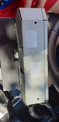

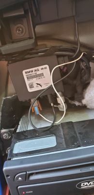

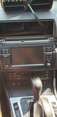

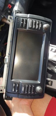

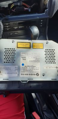

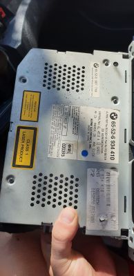

    Witam. Jest to mój pierwszy post. Na początku dodam, że jestem w tym kompletnie zielony. Samochód kupiłem miesiąc temu. Posiadam nawigację w tym aucie. Radio raz działa totalnie bez zakłóceń, a raz nie odbiera żadnej stacji. To normalne, że po wyjęciu całkowicie nawigacji muzyka dalej grała? Co może być tego przyczyna? Wymiana wzmacniacza antenowego nic nie pomogła. Dodaję zdjęcie wzmacniacza i nawigacji. Z góry dziękuję BMW E46 320d Touring - Radio nie odbiera fal BMW E46 320d Touring - Radio nie odbiera fal BMW E46 320d Touring - Radio nie odbiera fal BMW E46 320d Touring - Radio nie odbiera fal BMW E46 320d Touring - Radio nie odbiera fal BMW E46 320d Touring - Radio nie odbiera fal BMW E46 320d Touring - Radio nie odbiera fal

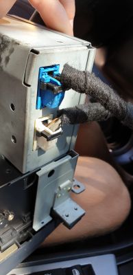

    Masz na myśli po wyjęciu monitora ? Tak, to normalne że muzyka grała. Tuner ze wzmacniaczem z którego grała muzyka jest z tyłu w bagażniku. Trzeba by go przejrzeć pod kontem zimnych lutów, ew. wilgoci :idea: i jej skutków. Tuner BM24 / BM54.
    :arrow: https://www.bm54.com/BMW-E46-Touring-BM54-removal-instructions
    Strzał w 10! Wystarczyło wtyki przetrzeć. Taki banał A tyle problemów. Dzięki wielkie!
