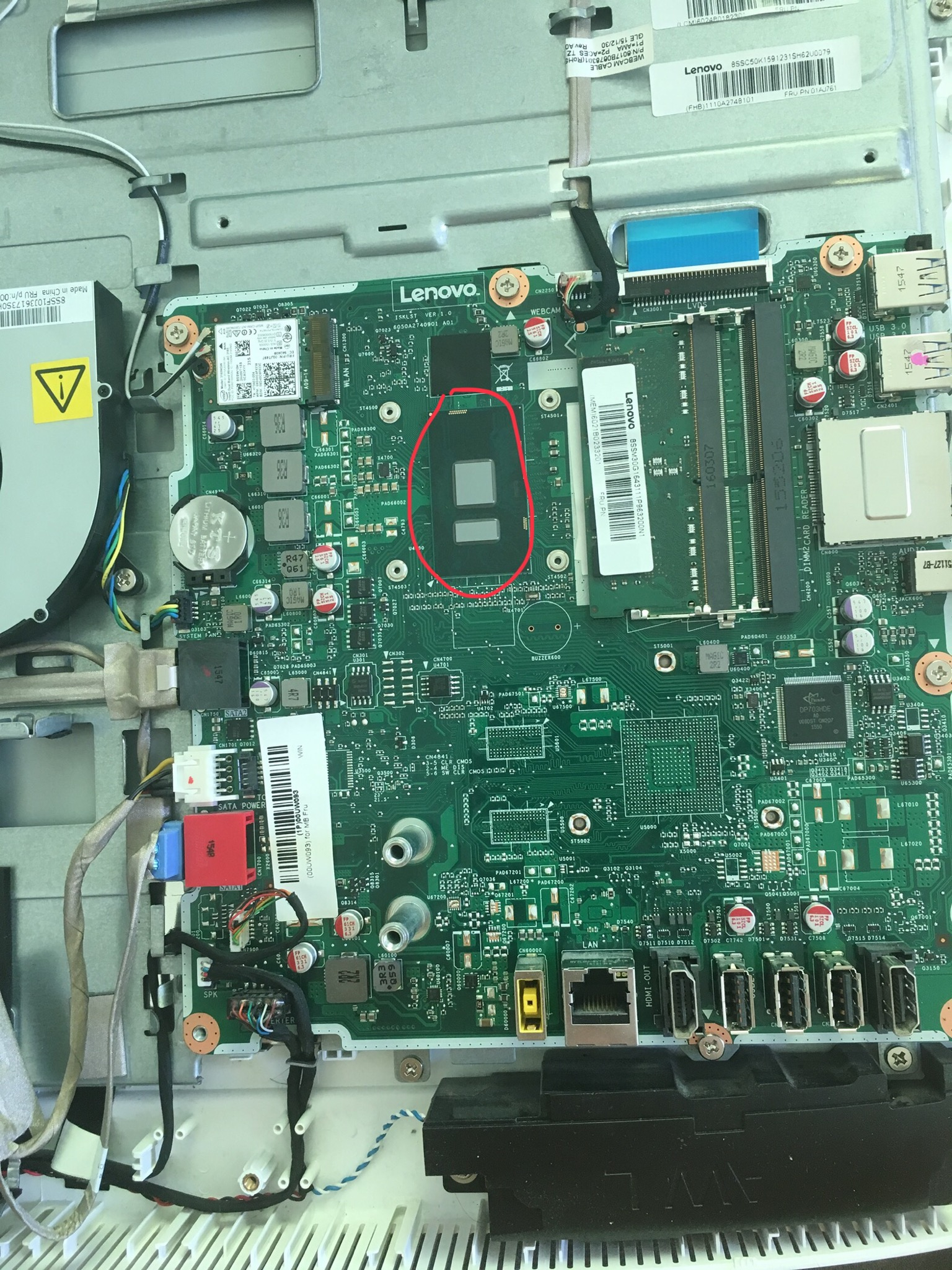

    Witam posiadam komputer ale in one Lenovo 300-22isu. Win 10, procesor i3, 4GB RAM 1T hdd. Dzisiaj przebrałem komputer żeby wyczyścić go z kurzu, po czyszczeniu komp się nie włącza. Podświetla się przycisk power, słychać wentylator, obraz jest ciągle czarny i brak reakcji na peryferiach, klawiatura i mysz na kablu i żadnych reakcji, laser w myszy się nie świeci.

    Po ściągnięciu dolnej części obudowy odpisałem dysk, później wypisałem ram, i odkręciłem wentylator i radiator. Wszystko było czyszczone z kurzu drobnym pędzelkiem. Ram wpiąłem w to samo gniazdo z którego był wyciągany. Z głośników zero dźwięku. Słychać tylko wentylator.

    Najważniejsze pytanie czy wyjmowałeś procesor ze swojego slotu ? Jeśli tak to wyjmij go ponownie tylko bardzo ostrożnie i przyjrzyj się uważnie czy nie są zagięte piny łączące procesor.
    Jeśli nie to sprawdź czy prawidłowo podłączyłeś wentylatory w swoje miejsca te komputery ( bynajmniej u nas w pracy ) jak nie jest podpięty wentylator do chłodzenia procesora nie uruchamiają się.

    Wydaje mi się że procesor jest zintegrowany z płytą. W tym miejscu przykręcona była miedziana „rurka” połączona z radiatorem przy wentylatorze. Wszystko podpięte jest tak jak było. Właśnie idę po pastę Lenovo aio 300-22isu - Po czyszczeniu komputer się nie włącza
    Wymieniłem pastę, przełożyłem ram w drugi slot i komp działa. Pozostało jedno pytanie dlaczego ram w drugim slocie nie działał?

    Wczoraj jak czyściłem kompa kość była niedziałającym już slocie. Kość wyciągnąłem na chwile, później po złożeniu przesłany się uruchamiać. Dzisiaj przełożyłem kość do drugiego slotu i komp się uruchomił. Dodaje, że kilkukrotnie usiłowałem dzisiaj wkładać kość do tych slotów i ten w którym pierwotnie była kość nie reaguje :/. Samemu da się to ogarnąć, czy serwis?

    Być może do niedziałającego slotu dostał się jakiś paproch, który blokuje komunikacje z kością. Możesz spróbować przedmuchać to jakimś sprężonym powietrzem jeżeli tak bardzo zależy Ci na drugim slocie.

    Zwykle, jeśli RAM nie działa w jednym ze slotów to albo ten slot jest zanieczyszczony (to wykluczyłeś przedmuchując go), albo uszkodzony mechanicznie, albo jeden kanał kontrolera pamięci w procesorze się uszkodził. Żadna z tych napraw nie będzie specjalnie tania.
