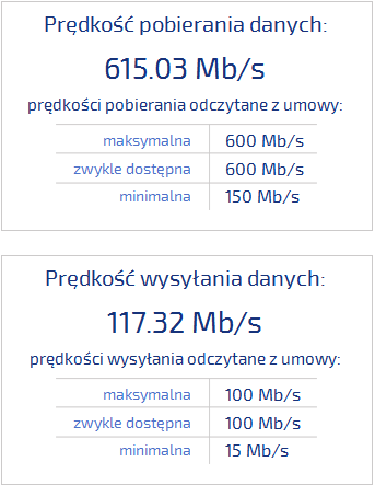

    Mam problem z internetem od Orange 600/100 światłowód - przycina mi dość mocno realne prędkości pobierania.
    Pobierając pliki (np. pliki testowe z dedykowanych serwerów do tego typu testów np biny 5GB, 10GB) poprzez przeglądarkę osiągam zawrotne prędkości max 6MB. Pobierając plik przez klienta FTP z serwerów home.pl mam max 10MB ale średnio również 5-6MB. Sprawdzałem na wielu serwisach i jest to samo - tak jakby przycinał download do 100Mb. Ale najlepsze dopiero na koniec.
    Wszystkie speedtesty w tym certyfikowany PRO pokazują wręcz idealne parametry łącza, wychodzi 620/110 i 5ms. Czyli speedtest swoje a realne pobieranie swoje.
    Łącze się bezpośrednio z routerem funbox3.0, kabel LAN 1,5m kat5e (o tym za chwile). tylko jeden komputer w sieci, karta sieciowa na 1Gb. W ustawieniu połaczenia pokazuje mi 1Gb/s. Niestety ten router nie ma opcji pokazywania z jaką prędkością zestawia kompa (chyba 2.0 to miał?).
    Problem zgłaszałem na infolinie, oczywiście najpierw wzięli mnie za laika który nie odróżnia Mb od MB - zapewne mysleli że chce mieć 600MB na sekunde. Sprawdzali zdalnie, wszystko podobno ok. Przyjechał technik ze swoim kompem - takie same objawy, speedtesty idealne, realne pobieranie do bani. testowaliśmy różne źródła, w tym serwery.
    Skoro i u technika było to samo, to tu forum nic nie pomoże a tylko pisemna reklamacja do operatora.
    Oczywiście do reklamacji dołączyć dowody problemów.
    Musisz mieć tylko świadomość, że dany operator odpowiada tylko za swoją sieć i swój szkielet sieci i nie ma wpływu na to co się dzieje poza nią dalej w świecie.
    Trzeba też pamiętać, że wielkość pobieranego pliku nie ma nic wspólnego z wydajnością łącza.
    Trzeba też pamiętać, że SpeedTest PRO testuje połączenie tylko w Polsce i tylko do specjalnego serwera udostępnionego tylko dla tego testu.
    Często jest tak, że pobierając jakiś plik w Polsce sam internet idzie przez pół świata bo takie dany operator wybrał trasowanie ruchu sieciowego i punkty styku.

    dzieki wielkie za odpowiedź. problem jest taki że infolinia Orange nie widzi problemu - na speedtest wychodzi mi tak:
    Rzeczywista prędkość pobierania vs speedtesty na łączu Orange 600/100
    a pobierając plik testowy z : https://speed.hetzner.de/
    mam takie prędkości:
    sprawdzałem też pliki z serwisów:
    https://www.thinkbroadband.com/download
    http://www.ovh.net/files/
    i wszędzie to samo. możecie sami sprawdzić ile będzie Wam pobierał z nich? To są dedykowane serwery do testów, u jednej z osób która mi to sprawdzała na takim samym łącu leciało 75MB/s.
    I czy to technicznie możliwe że speedtest pokazuje tak różny wynik?

    KAŻDY operator gwarantuje prędkości do rutera brzegowego. A speedtest wychodzi dobrze, czyli problemu nie ma, bo do rutera brzegowego jest git.
    ŻADEN operator nie odpowiada za wydajność obcych serwerów.
    Serwer z plikiem, który ściągasz, też jest połączony z Internetem jakimś łączem. To łącze ma skończoną przepustowość. Większa przepustowość łącza kosztuje więcej pieniędzy. Na dodatek, nie jesteś jedynym klientem tego serwera. Zatem maksymalna prędkość per klient jest wypadkową kosztów jakie jest zdecydowany ponieść właściciel serwera a założoną jakością usługi (wygody klientów).
    Podsumowując: to nie jest tak, że pliki w internecie rozdają dobre wróżki. Utrzymanie serwera kosztuje konkretne pieniądze. Nawet jak trzymasz gdzieś pliki za darmo, oznacza to tylko tyle, że za serwer zapłacił ktoś inny. Albo ty, ale płacąc za coś innego.

    Nagus, odpowiedziałeś mi jak ci z infolinii;) Ja to doskonale rozumiem i wiem co znaczą zapisy w umowie i ze kazdy serwer jest inny i nie ma opcji zeby lecialo zawsze po maxie. Chodzi mi o tylko i wylacznie o profesjonalne serwery które zapewniają tak dużą przepustowość. Równie dobrze powinno po sieci torrent leciec po max gdyby byla olbrzymia liczba seedow (np, przy dystrybucji linuxa).
    Zobacz sam, spróbuj pobrać coś z tych serwerów:
    http://noc.pirx.pl/
    ftp://ftp.atman.pl/
    http://www.portnet.pl/narzedzia/pliki-testowe
    http://noc.tktelekom.pl/500MB.random
    powinno lecieć po maxie łacza. A u mnie ewidentnie przycina na okolicach 100Mb/s. Mówie tu także o profesjonalnym serwerze prywatnym na home.pl który mam wykupiony - na innych łaczach leci mi tam dużo szybciej. Jeśli speedtest pokazuje tak wysokie wyniki to czy pobierając plik bezpośrednio z serwera z którym łączy się speedtest też takie osiągne?
    Dodatkowo prosiłem innych użytkowników światłowodu o testy i u nich pobierając z tych testowych serwerów osiągali znacznie większe szybkości pobierania lokalne.
    Technik orange rozlozył ręce, pierwszy raz taki problem widział. Na infolinii umywają - jak dam im certyfikowane wyniki to mogę reklamować. Problem w tym, że wyniki wychodzą dobre (idealne) a realna praca z plikami to udręka. Pracuje na dużych plikach video i muszę mieć szybkie łącze. W innej lokalizacji gdzie też jest światło od orange nie ma takiego problemu.

    Jaki sprzęt tworzy sieć? Może na którymś QoS odcina prędkość.
  • #19 18153980
    biedronka20
    Poziom 6  
    Posty: 29
    Ocena: 2
    tylko funbox 3 od Orange i za nim krótkim kablem bezpośrednio podłączony PC (testowałem tak na laptopie jak i stacjonarce, obie z gigabitową kartą, czyste systemy).żadnych innych urządzeń nie ma w sieci
