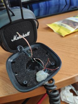

    Naprawiam słuchawki Marshall Major.
    Jack 4 pinowy, przewody jak na zdjęciu-zielony, niebieski, czerwony, złoty i masa.
    Pytanie? w jakiej kolejności przylutować kabelki do pinów słuchawce?

    Tam jest tylko głośnik, do wewnętrznych pól przylutowane są przewody od głośnika a do zewnętrznych lutujesz przewodu od jacka, z lewej czerwony a z prawej masa tak jak jest zaznaczone na głośniku.

    Przylutowałem wg twych wskazówek tj. 1 pin -czerwony.Jednak okazało się że to za mało,i po kilku próbach ustaliłem następująco , 2 pin niebieski, 3 pin-złoty i 4 pin skręcone masy.Zielone przewody są również skręcone luzem.
    Słuchawki grają OK, jednak lewy głośniczek momentami trzeszczy, brak oznaczeń co to za typ i stąd prośba o podpowiedz gdzie mógłbym kupić zamiennik.
