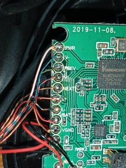

    Słuchawki Marshall Major III wymieniałem pałąk i musiałem rozlutować joysticka, niestety nie zapisało mi najważniejszego zdjęcia 😭, czyli połączeń lutów. Proszę życzliwych o zdjęcie lub schemat połączenia.

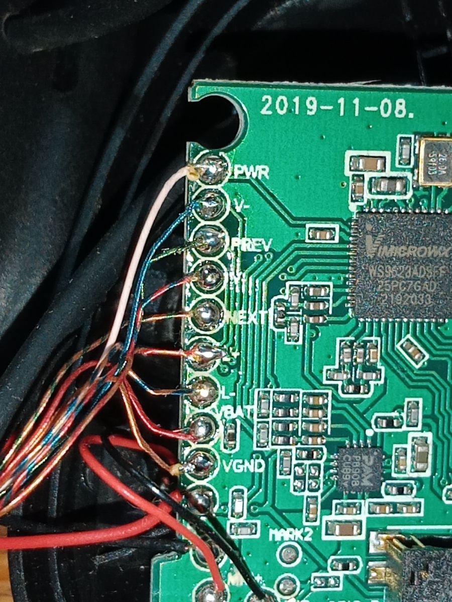

    Po pierwsze, okazało się, że moje słuchawki to podróby 😭 (cena jak za oryginał), oryginały wyglądają całkowicie inaczej w środku (są o tym materiały na internecie). Problem został rozwiązany po otwarciu drugiej słuchawki, zdjęcie Zbliżenie na płytkę drukowaną w słuchawkach z widocznymi oznaczeniami i przewodami.

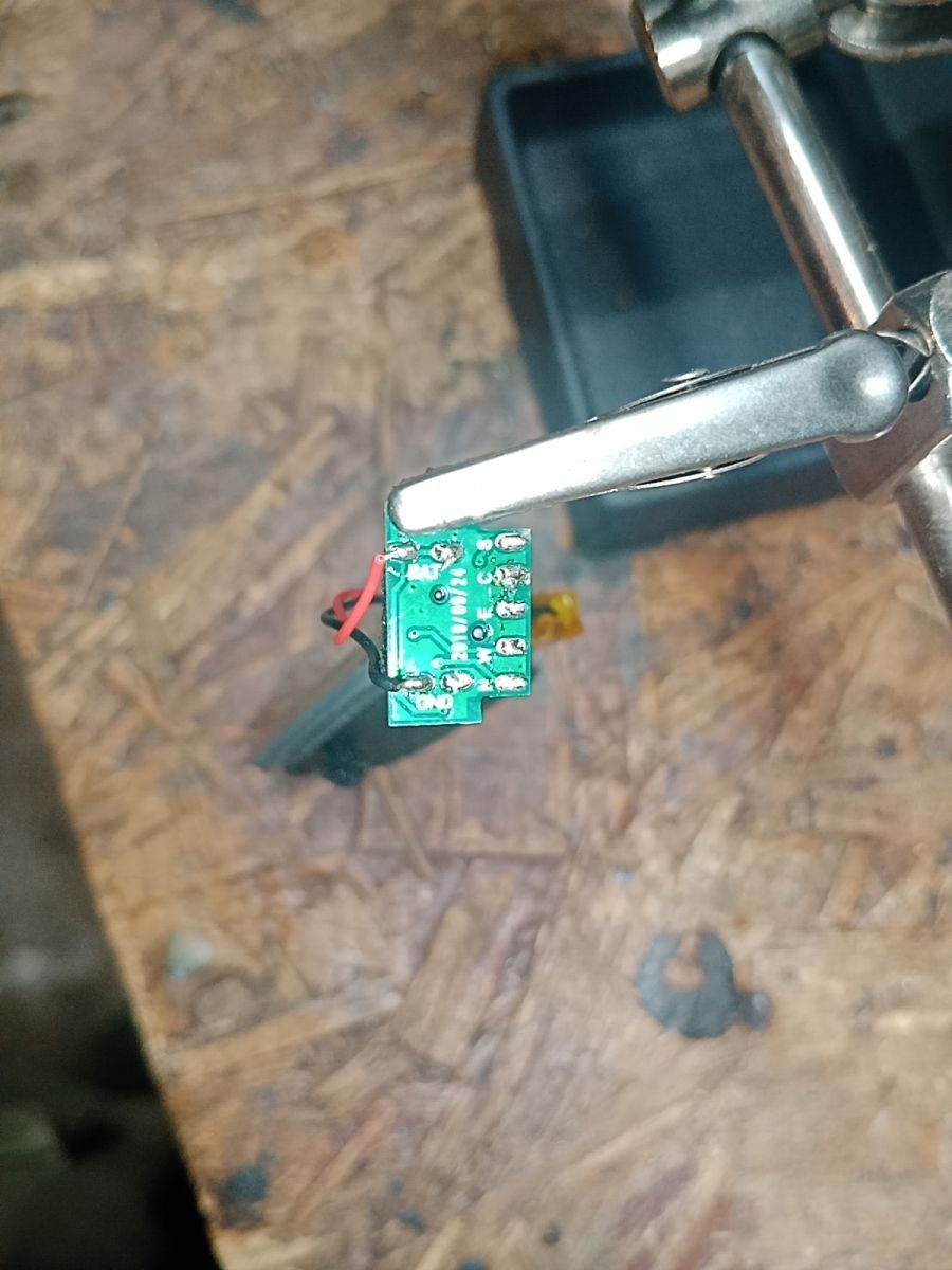

    Tajemnicze litery na joysticku to N-north, W-west, E-east, C-center, S-south, czyli góra, lewo, prawo, środek, dół.
    Z porównania z słuchawki prawej wyszło
    N - V
    W - PREW
    E - NEXT
    C - PWR
    S - V-
    Polutowane działa, temat do zamknięcia 🫡
