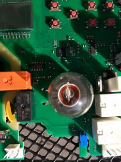

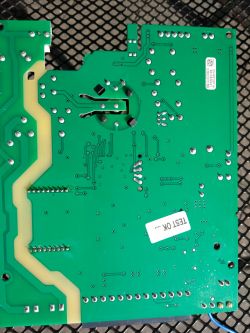

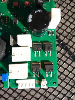

    Witam, mam bramę garażowa dexxo 8000 pro RTS w tym tygodniu nastąpiło w całej okolicy wyłączenie dostawy prądu lampy w domu 2-3razy zgasły, chwilę nie było prądu i po włączeniu zauważyłem że w garażu nie działa automat bramy . Bezpieczniki w napędzie sprawne napęd jest zasilony i święci wyswietlacz. Daje się go programować przy ustawieniach pozycji górnej i dolnej ręcznie można nią sterować - silnik kręci.
    Piloty nie reagują , mechaniczne uruchomienie włącznikiem dzwonkowym też drzwi nie reagują . Wizualnie płytę obejrzałem nie nosi śladów uszkodzeń .
    Macie jakieś pomysły ?

    Jak nie wyświetla żadnego błędu, ja bym spróbował przywrócić ustawienia fabryczne i na nowo programował. Może gdzieś przy zaniku napięcia coś się wysypało w pamięci ustawień. A jak nie będzie chciała się zaprogramować to pewnie wysypał się sterownik.

    Somfy Dexxo 8000 Pro RTS nie reaguje na piloty po wyłączeniu prądu Nie napisałem że wczoraj oczywiście już zrobiłem przywracanie do ustawień fabrycznych od nowa zaprogramowałem piloty, ustawiłem pozycję początkowa i końcowa bramy .
    Na wyświetlaczu po włączeniu do zasilania wyświetla numer "51" lub "S1" nie pamiętam czy tak było wcześniej. Jeśli to S1 oznaczałoby oczekiwanie na programowanie hmmm nie zapamiętywałby ustawień?
    Zepsuty sterownik jakaś opcja naprawy ?
    Ktoś z forum może się podejmuje kogoś poleca ?

    S1 Tryb do bramy uchylnej lub segmentowej
    Naciśnięcie „SET” dłużej niż 2 sekundy uruchamia tryb uczenia AUTOSET
    Naciskanie „+” lub „-„ przełącza pomiędzy S0 i S1
    Jak robiony był cały tryb programowania po ustawieniach fabrycznych i wszystko się zapisuje to może nie zapamiętuje tych ustawień.
    (wygląda jak by uruchamiał się w trybie wyboru rodzaju bramy)

    Sterownik po kilku dniach odpalił i działa poprawnie
