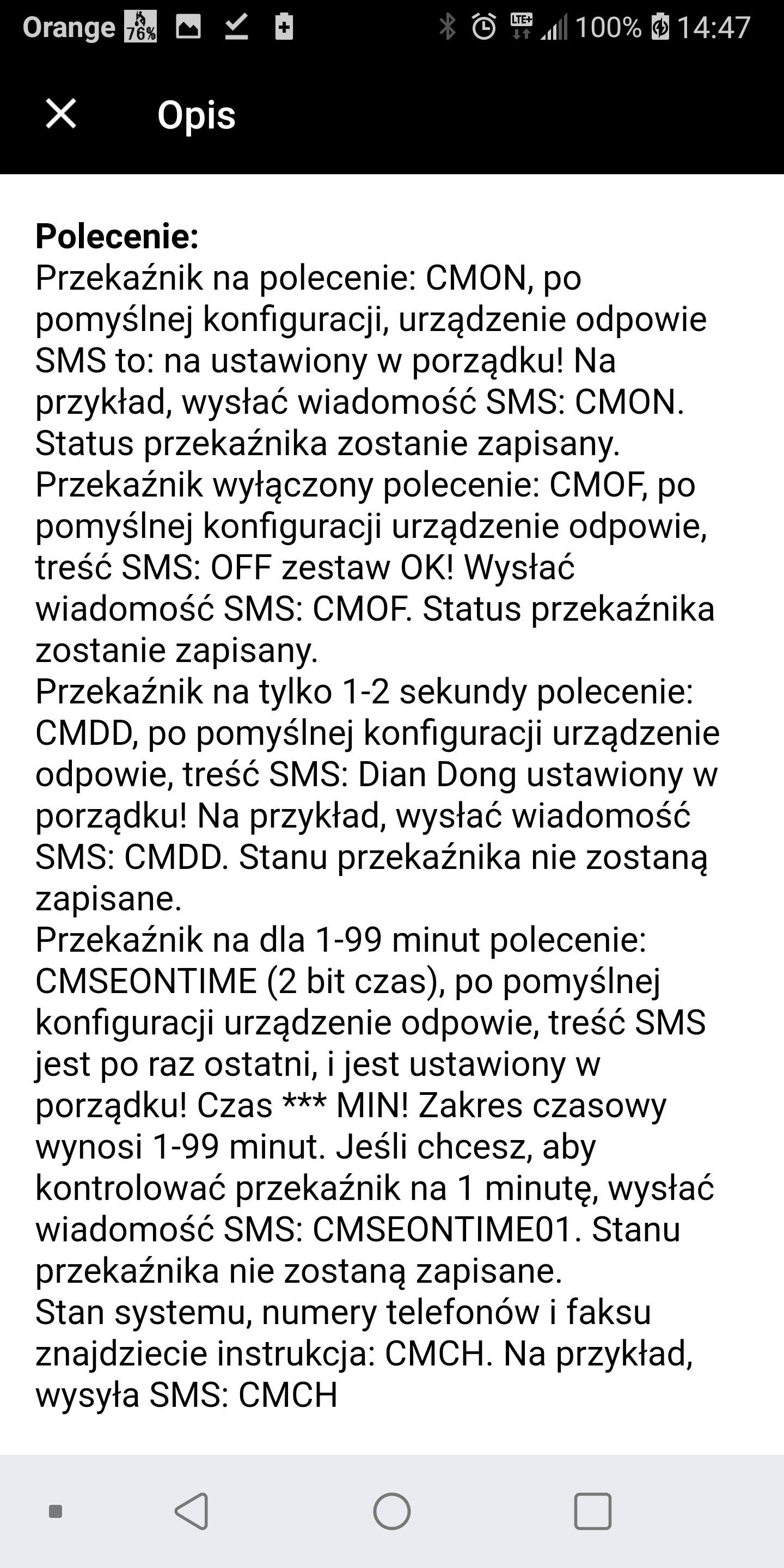

    chciałbym dołożyć sterowanie SIM do włączania i wyłączania ogrzewania.

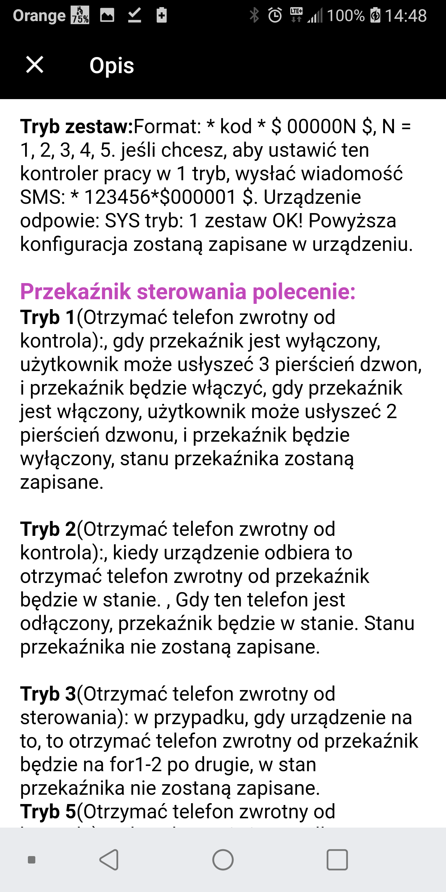

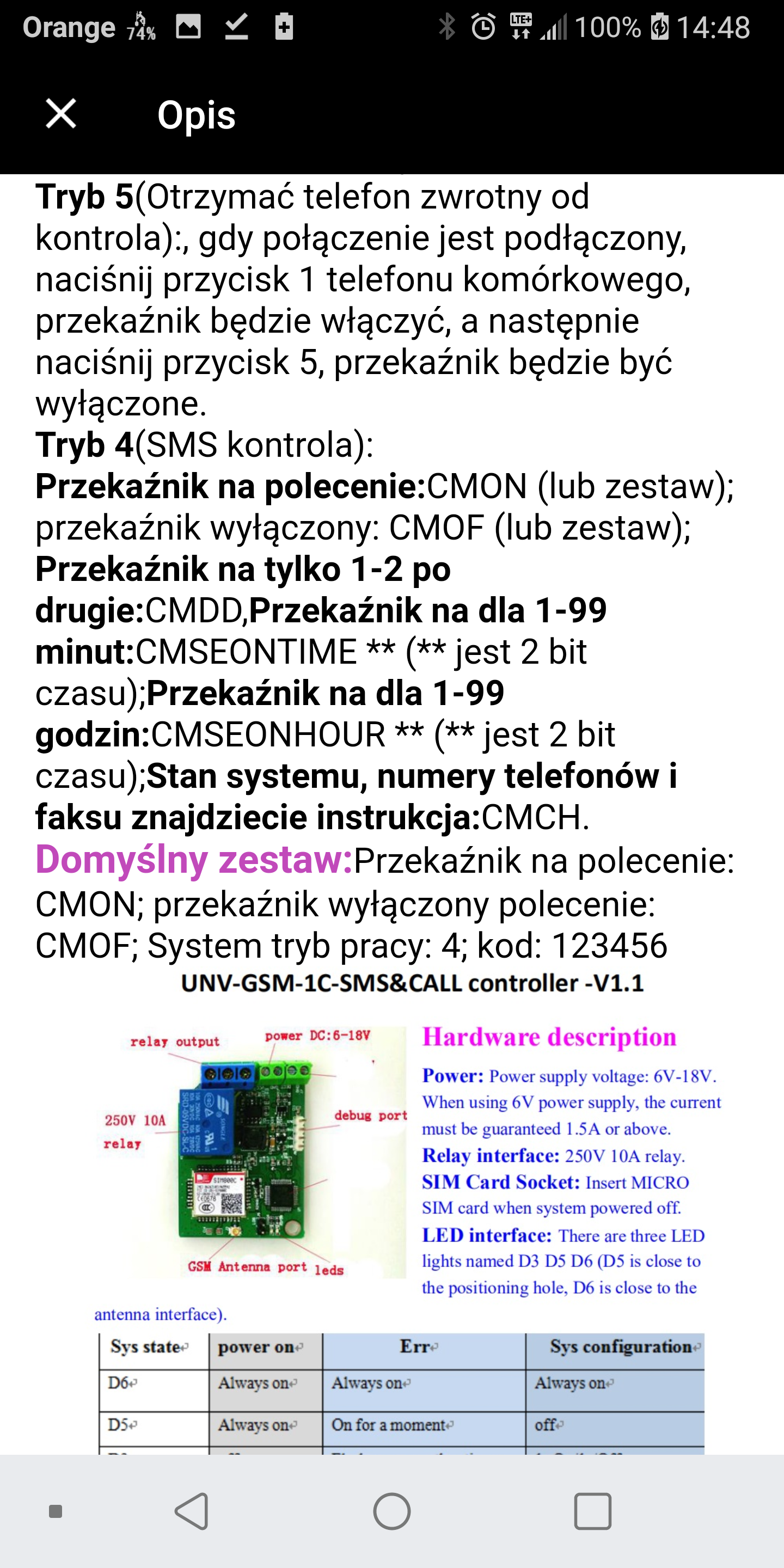

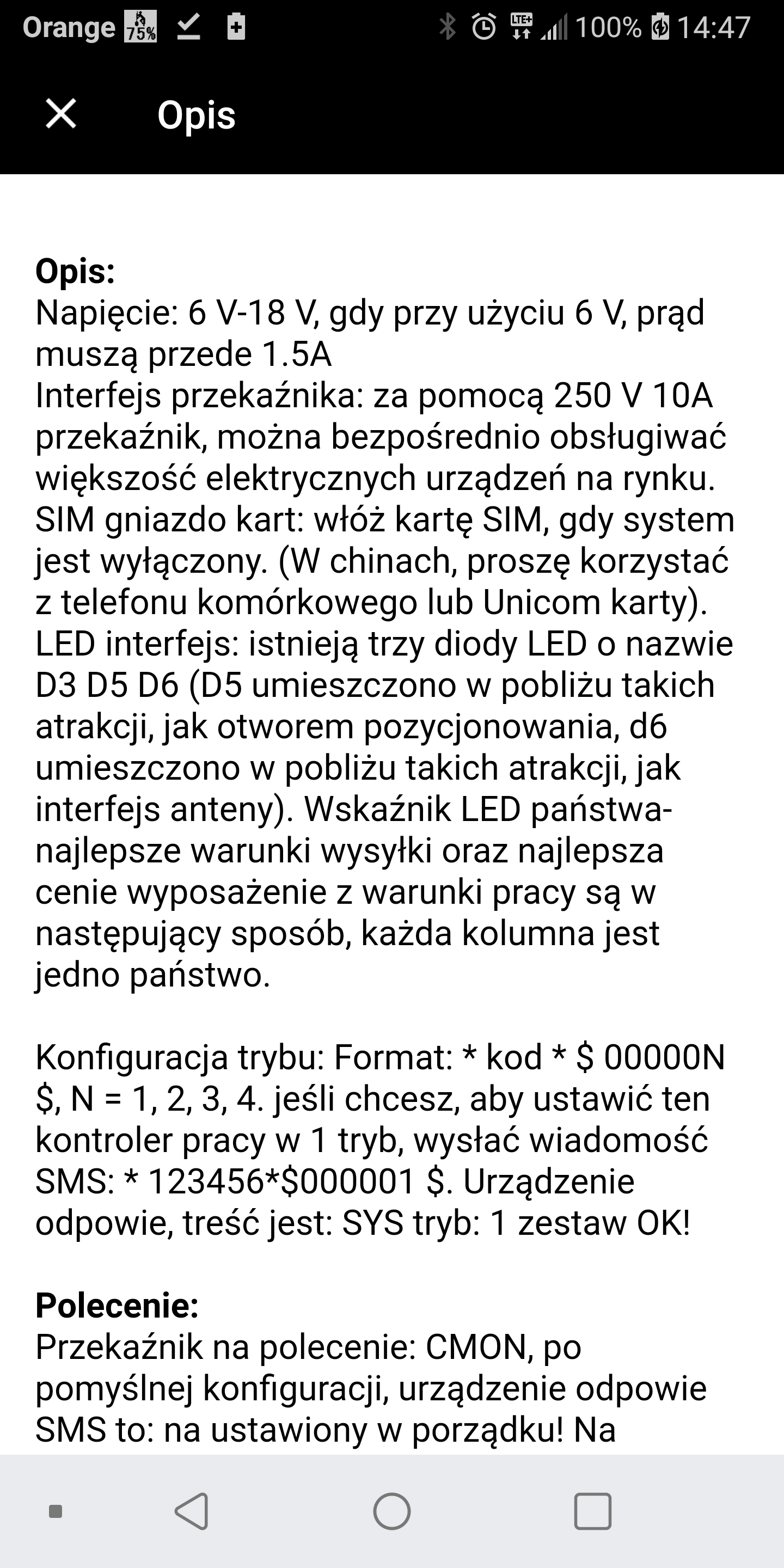

    Znalazłem takie cudo u naszych majfrendów i myślę że zdało by egzamin ale jak i gdzie się wpiąć w instalację żeby to hulało. Czytałem na forach że wpinają się pod zegar sterujący ale skoro ja mam pod FISem wszystko to gdzie mogę to wszystko zlokalizować ?
    Byłbym bardzo wdzięczny za wskazówki Audi a6c5 z oryginalnym WEBASTO że sterowaniem z FIS. Dołożenie sterowania SIM Audi a6c5 z oryginalnym WEBASTO że sterowaniem z FIS. Dołożenie sterowania SIM Audi a6c5 z oryginalnym WEBASTO że sterowaniem z FIS. Dołożenie sterowania SIM Audi a6c5 z oryginalnym WEBASTO że sterowaniem z FIS. Dołożenie sterowania SIM Audi a6c5 z oryginalnym WEBASTO że sterowaniem z FIS. Dołożenie sterowania SIM Audi a6c5 z oryginalnym WEBASTO że sterowaniem z FIS. Dołożenie sterowania SIM [url=https://obrazki.elektroda.pl/7768334900_1568551827.png]

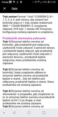

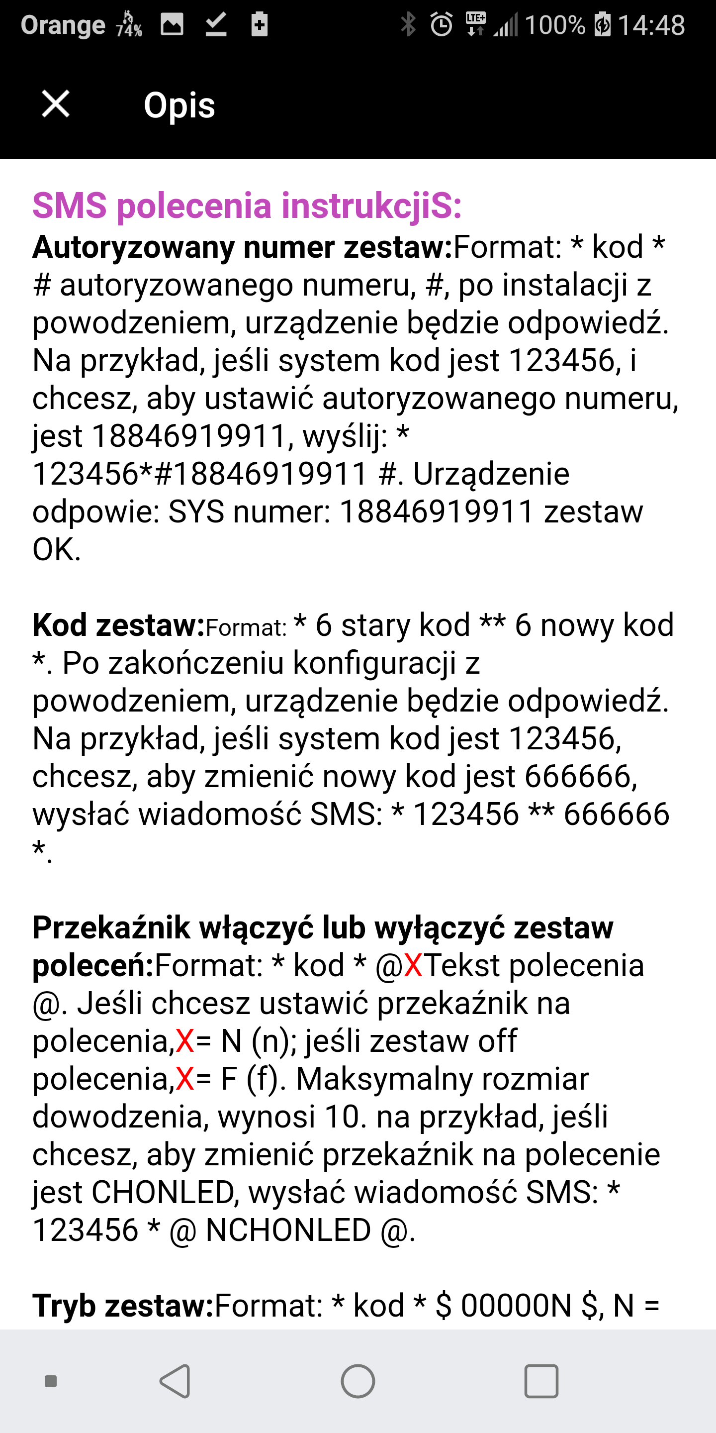

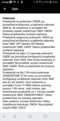

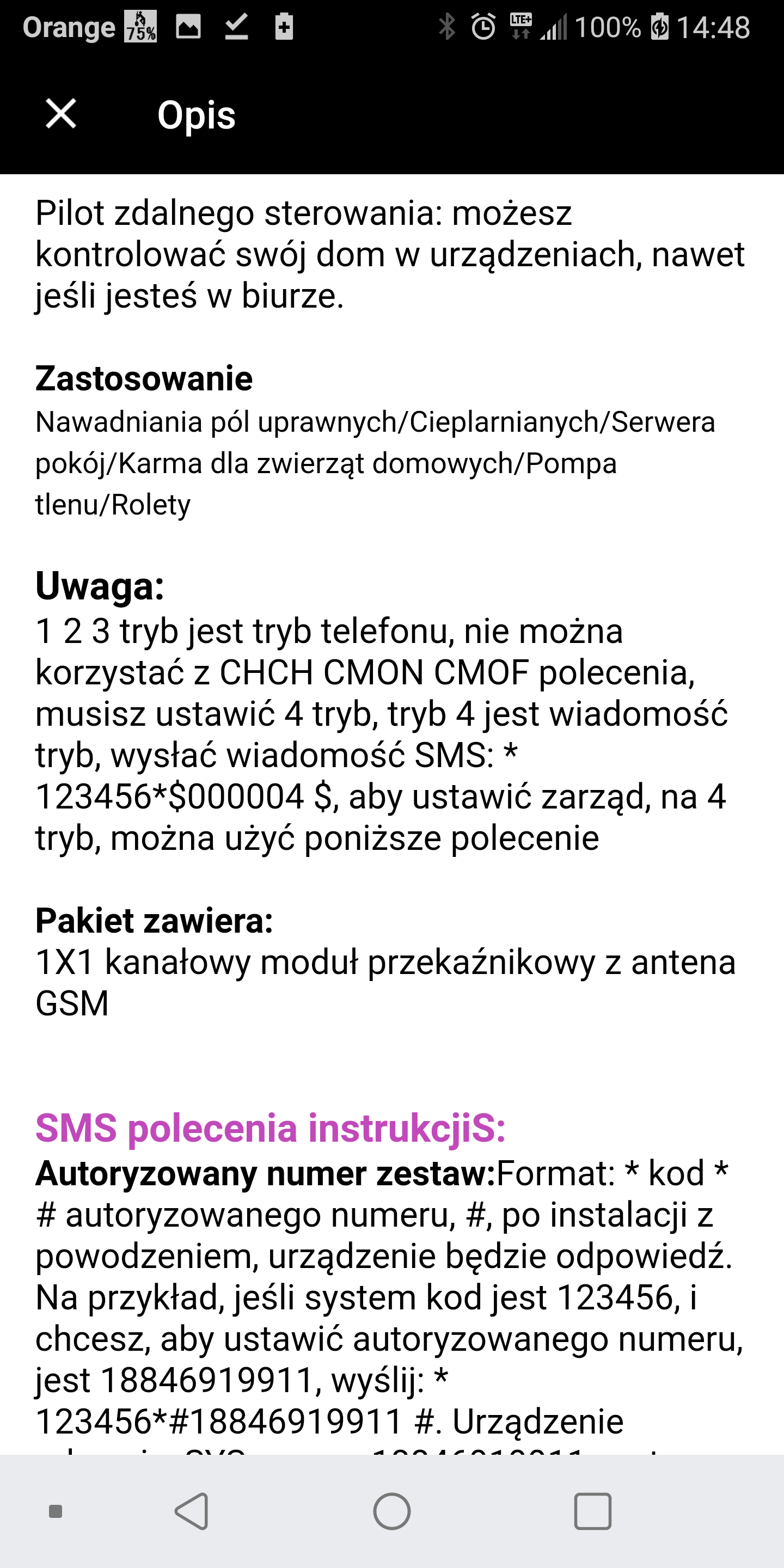

    A ten moduł co zdjęcia wrzuciłem dałby radę ?
    I czy nie wiesz do którego kabelka muszę się wpiąć żeby dawki sygnał do załączenia ?

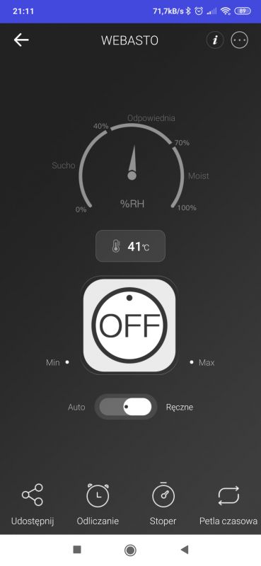

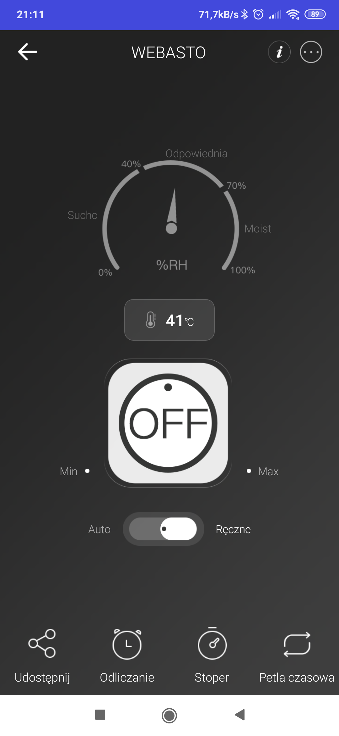

    Witam kolego posiadam termo top c ja u siebie założyłem sterownik sonoff z podglądem temperatury do tego przetwornica step down i mini routera mam internet w samochodzie sterowanie przez internet na czas jaki chcę obecnie mam ustawione na 30 min. ale to można łatwo zmienić na dowolną wartość . Cena 1G na miesiąc 10 zł cena urządzeń sonoff 50zł przetwornica napięcia 7zł obudowa 15zł czujnik temperatury 20zł. Przenośny router 4G 120 zł

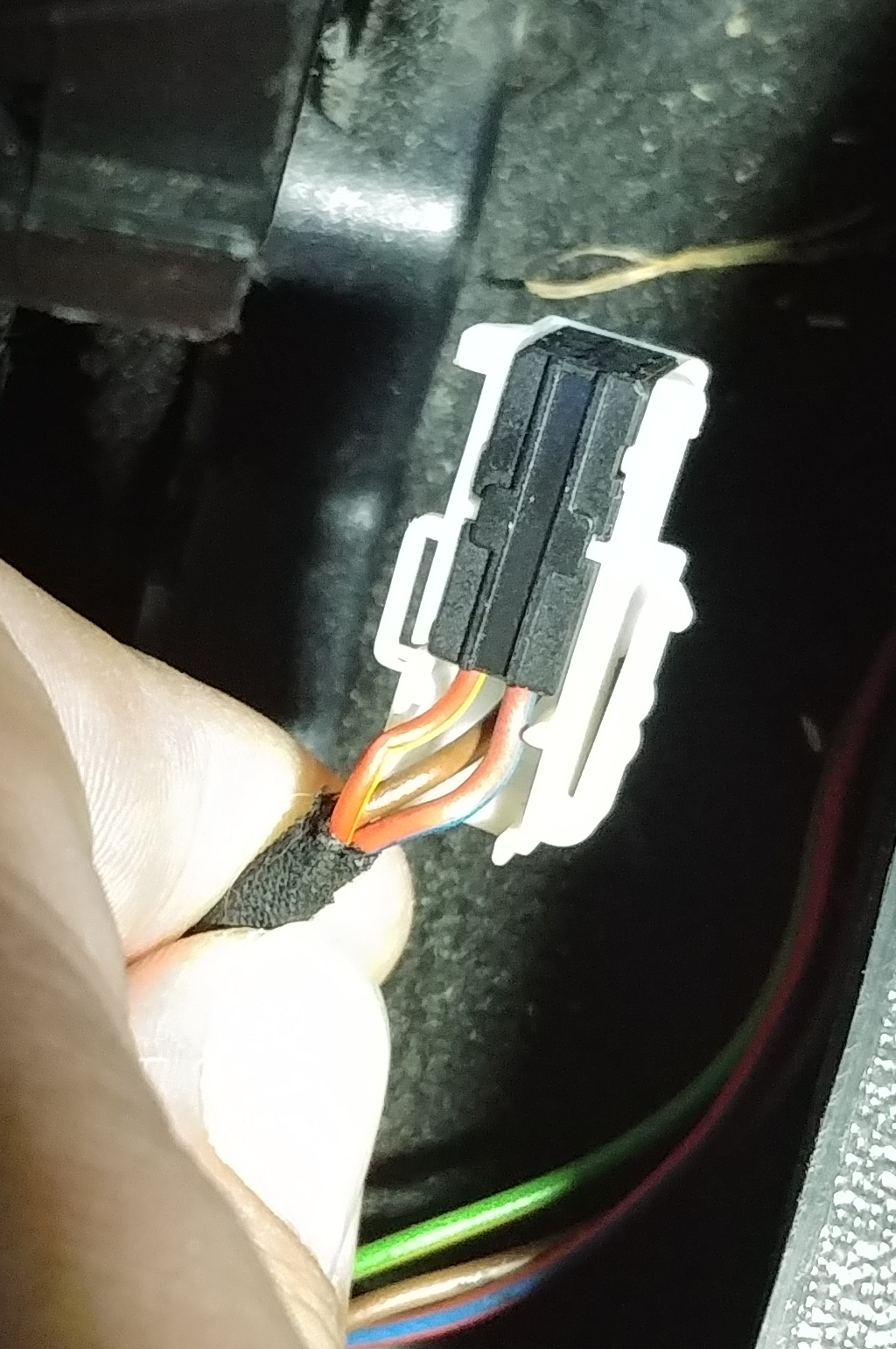

    turo204
    Posty: 89
    Ocena: 11
    Mój błąd, oczy nie te już. Są trzy przewody tak jak na zdjęciu. I pytanie próbować zawierać każdy z każdym? Nic się nie stanie? Audi a6c5 z oryginalnym WEBASTO że sterowaniem z FIS. Dołożenie sterowania SIM

    sash997
    Specjalista VAG & Ogrzewania Postojowe
    Posty: 397
    Pomógł: 24
    Ocena: 92
    Nie zwieraj każdy z każdym bo zrobisz zwarcie, na 2 przewodach jest zasilanie czyli + i masa a trzeci to sygnał do zegarów, rozpoznać tylko który to który i zwierać odpowiednie, brązowy to prawdopodobnie masa więc pewnie te z paskami trzeba zewrzeć ale to trzeba potwierdzić miernikiem

    turo204
    Posty: 89
    Ocena: 11
    A więc 12 v nie całe mam na przewodzie czerwono niebieskim czyli na zdjęciu z prawej. I teraz do którego to zewrzeć ? 50/50

    sash997
    Posty: 397
    Pomógł: 24
    Ocena: 92
    Prawdopodobnie to tego z żółtym paskiem
