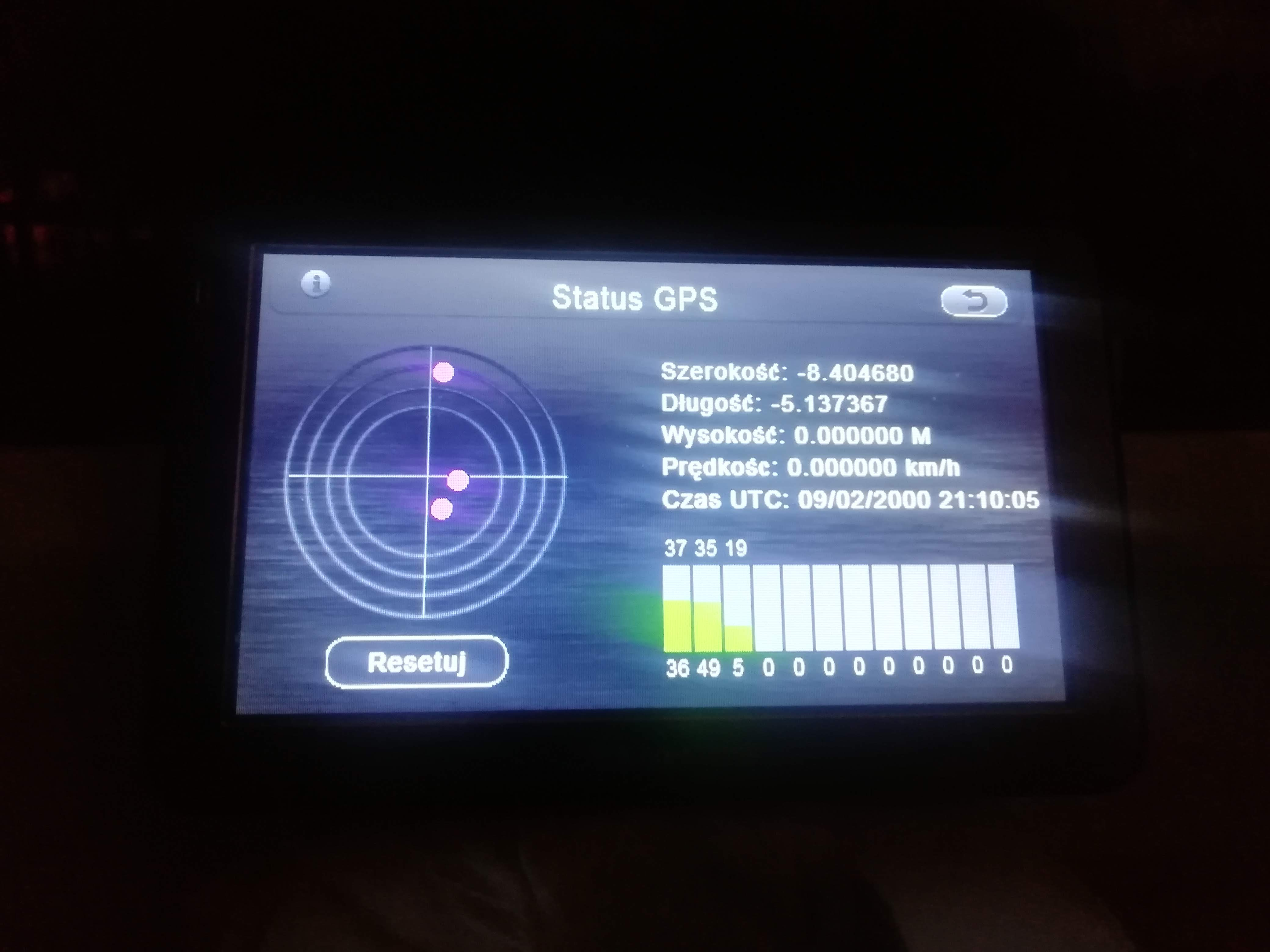

    Pod linkiem ponizej próby rozwiązania problemu:
    https://www.elektroda.pl/rtvforum/privmsg.php?folder=inbox&mode=read&p=5486848
    Po wykonaniu wszystkich zaleceń nastąpiło:
    Ustaerka nie została usunięta.
    Nastapiła jednak znacząca zmiana, na PLUS!! Przy każdorazorym resecie gps, pobiera
    tą samą datę i przesunięty czas. Obecnie wskazuję
    09/02/2000 g. 21.04 (aktualna data i czas 25/09/2019 g, 23.10)
    Nie jest to rozwiązanie idealne, ale zastanawiam się czy jesli do aktualnej daty i czasu
    ,dodam różnice pomiedzy wskazaniem gps, to sam program nawigacyjny poprawie obliczy
    czas przejazdu i dotarcia do celu, wyznaczonej trasy?
    Stosuję program IGO. I trzeba testować.
    Jesli ktoś ma inne propozycje proszę o pomoc!

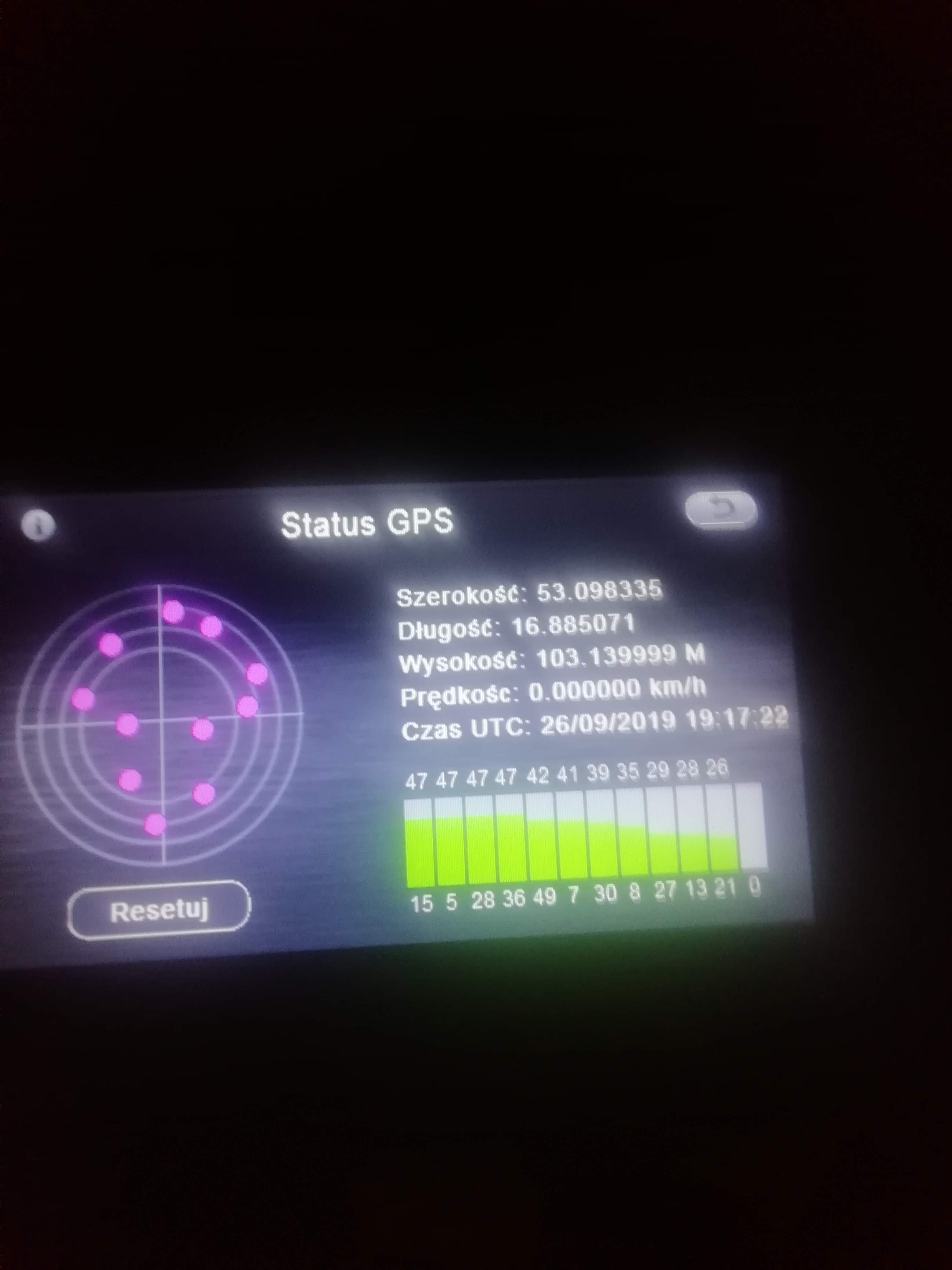

    ciąg dalszy cytuję:
    vaczak:
    Cześć
    Dzięki za informację
    Tak, to nie jest dobre!
    Czy aktualizacja działała poprawnie (Aktualizacja zakończona prawidłowo)?
    Satelitów nieliczni, test na zewnątrz dom i czekać kolejne satelity (10-12) i naciśnij Resetuj
    np.:
    http://keptarhely.eu/images/2019/09/22/v00/20190922v00q9hwv9.jpeg
    retroman24 :
    aktualizacja wyglądała w ten sposób, że nic się nie działo tylko chwilę dłużej się nawigacja
    starowała . Zadnej wyświetlonej informacji
    czyli coś znów zrobiłem nie tak sądzę?
    cześć zrobiłem jak pisałeś.
    Jest prawie idealnie :)

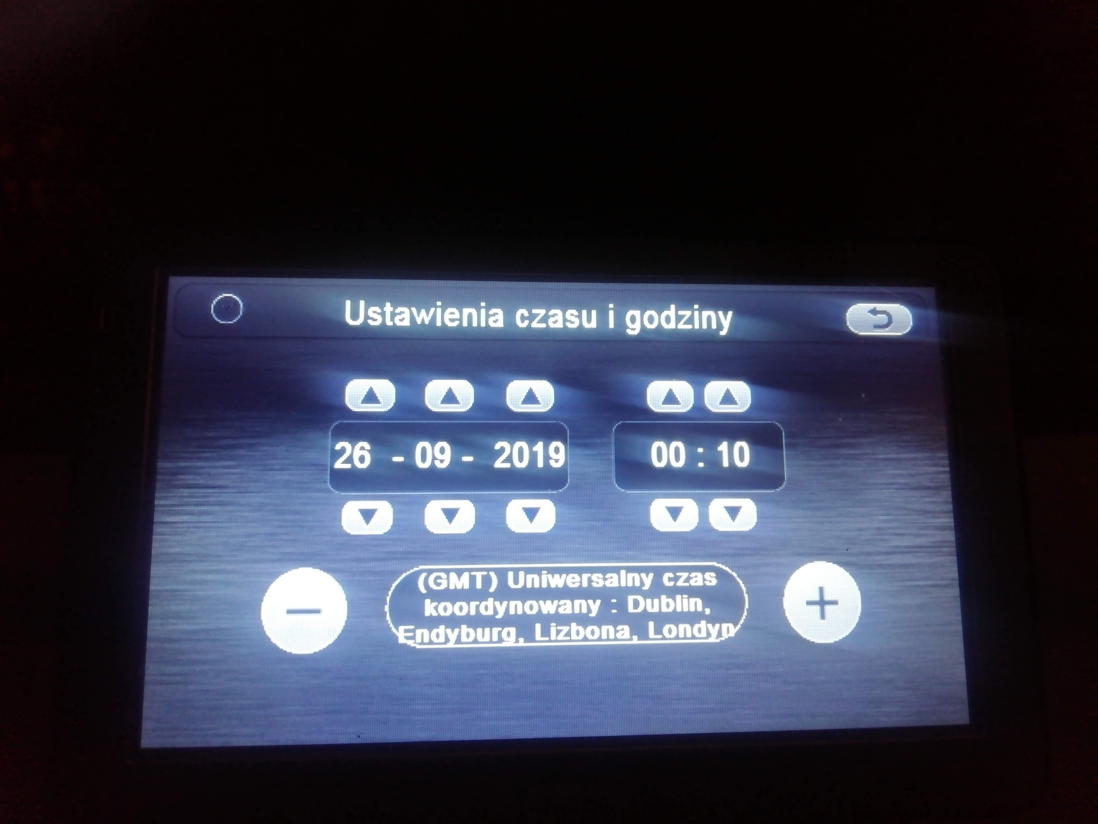

    obraz
    https://obrazki.elektroda.pl/5293629600_1569526614.jpg

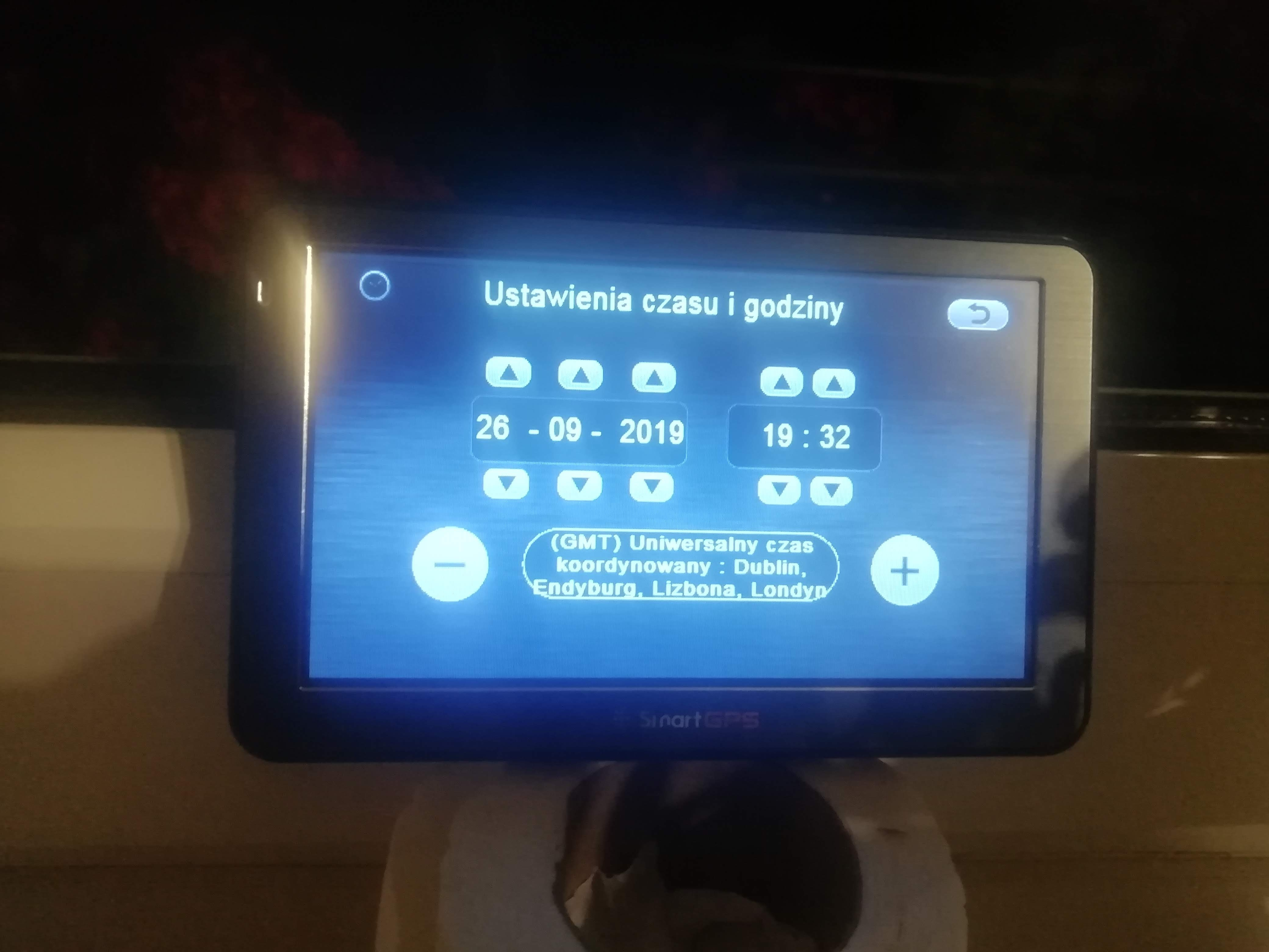

    w ustawieniach daty i czsu
    obraz
    https://obrazki.elektroda.pl/5128902400_1569526650.jpg
    wnioski : GPS pobiera czas z różnicą 2 godzin.
    Zmieniałem ustawienia czasu jednak , nie miało to wpływu na GPS.
    A generalnie zgłupiałem w jakiej strefie my jesteśmy? Universal UTC 0 ?
    Naprawdę dziękuję za cierpliwość!!!

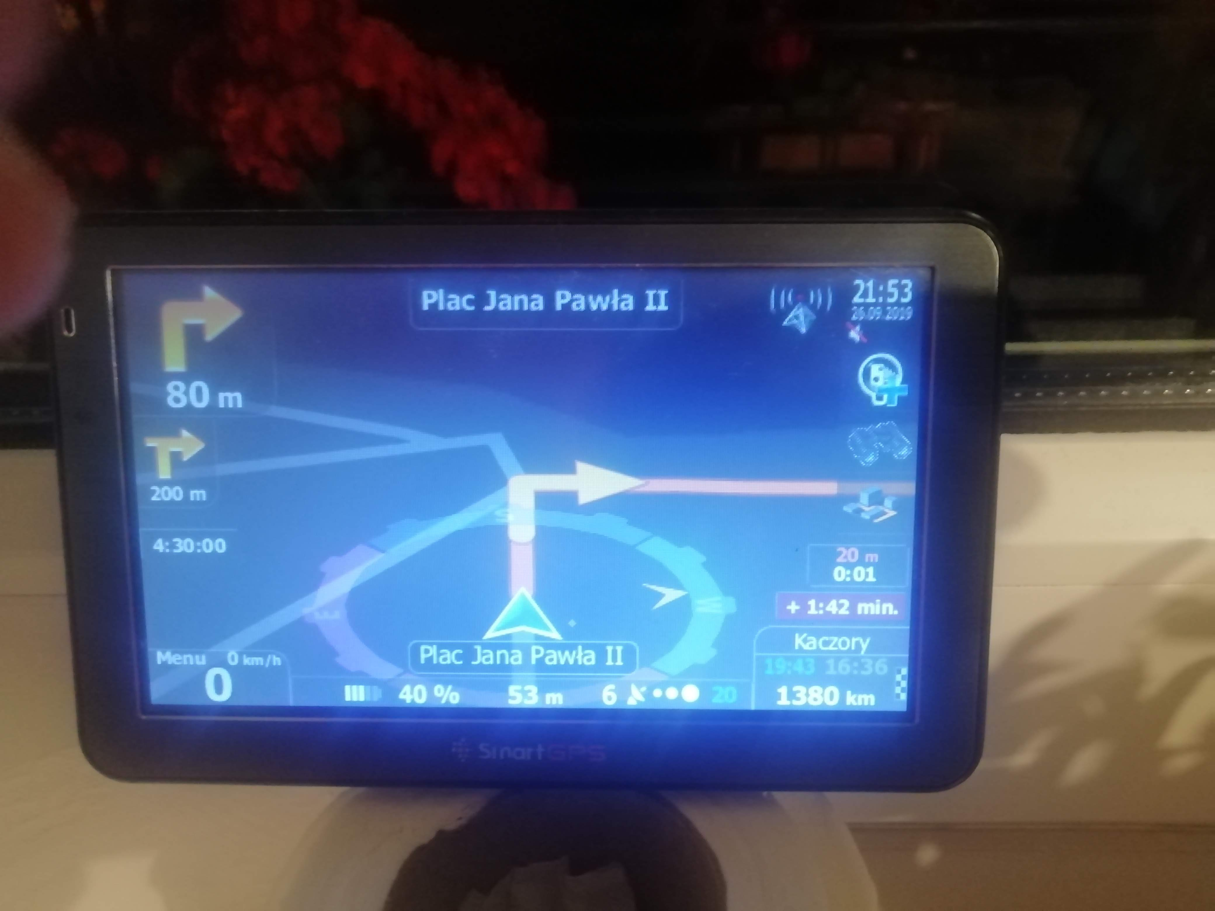

    https://obrazki.elektroda.pl/2531558300_1569527811.jpg
    Kiedy uruchomiłem awój program IgO , nagle się okazało że data i czas (prawy górny róg )
    Jest Fanatastycznie DOBRZE !!!!!!!!!!!!!!!!!!!!
    będę to jeszczę sprawdzał i testował
    Bardzo dziękuję koledze z Węgier Vaczak
