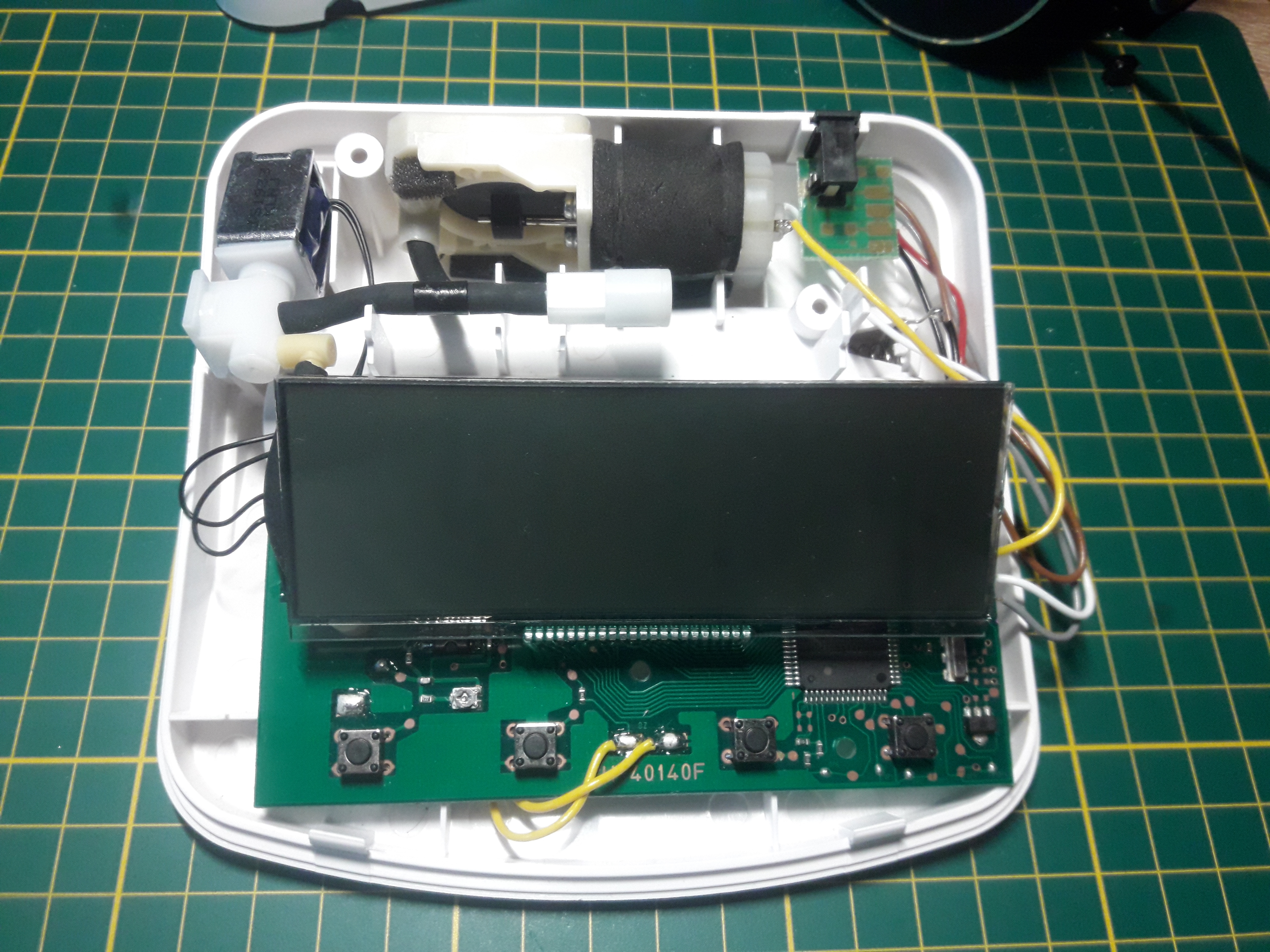

Zacznijmy od początku. Ciśnieniomierz dostałem od mojej babci, stan określony jako "włącza się, ale nie pompuje". Kiedy wróciłem do domu włożyłem baterie (4x paluszki AA), włączyłem i rozpocząłem pomiar. Przez około pół sekundy pompka działała, po tym zaświecił się symbol słabej baterii. Otworzyłem więc ciśnieniomierz i postanowiłem mierzyć napięcie, które spadało do około 4V. Postanowiłem wygrzebać akumulatorki Ni-Mh i na następny dzień zostały naładowane. Wkładam, sprawdzam i niestety ten sam problem. Jako że ten model ma gniazdo zasilania, podłączyłem zasilacz, niestety za słaby i przy włączeniu pomiaru urządzenie się wyłączało. Pomyślałem więc, żeby podłączyć powerbank bezpośrednio pod przewody z koszyka na baterie i spróbować w taki sposób. Wziąłem więc powerbanka (jeśli miałoby to znaczenie, jest to xiaomi mi powerbank 2C), rozpruty kabel USB i podłączyłem do przewodów, podłączyłem mankiet (nie zakładałem go na ramię) i na koniec podłączyłem do powerbanka. Włączyłem, rozpocząłem pomiar, i już myślałem że sukces, ponieważ urządzenie nie wyłączyło się prawie natychmiast po rozpoczęciu pomiaru, a działało przez cały czas kiedy urządzenie było podłączone. Drugim razem założyłem mankiet na ramię, konfiguracja ta sama. Pomiar zaczął się normalnie, lecz po 10-15 sekundach z pewnego elementu zaczął wydobywać się dym. Po kilku sekundach, kiedy się zorientowałem to szybko odłączyłem zasilanie. Następnie zacząłem oględziny - Znalazłem jedynie jeden spalony element. Oto jego zdjęcie:

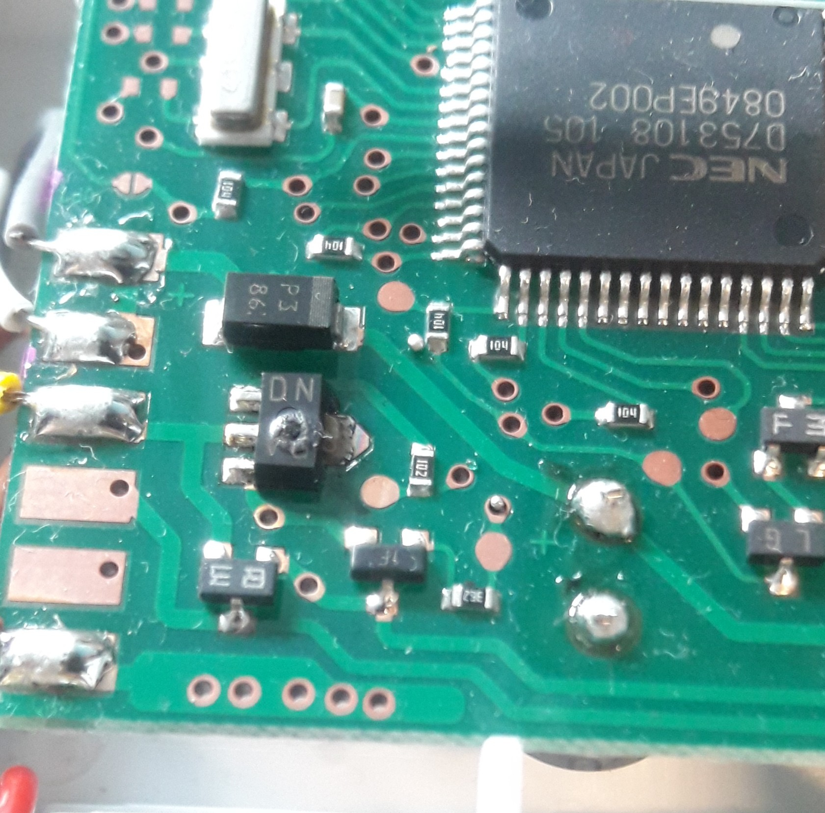

Z tego co widzę jego oznaczenie to "DN V6", lecz nie potrafię znaleźć żadnej informacji o tym układzie. Podobno to jakiegoś rodzaju regulator napięcia. Posiadam podstawową wiedzę i przyrządy pomiarowe. A oto moje pytania:
1. Czym tak na prawdę jest ten element, i czym można go zastąpić?
2. Dlaczego ten element się spalił? Podejrzewam, że w jakiś magiczny sposób powerbank załączył tryb Quick Charge, ale bardziej prawdopodobne jest to, że silnik pobiera za dużą moc i układ został przeciążony
3. Czy jest możliwość zdobycia schematu?

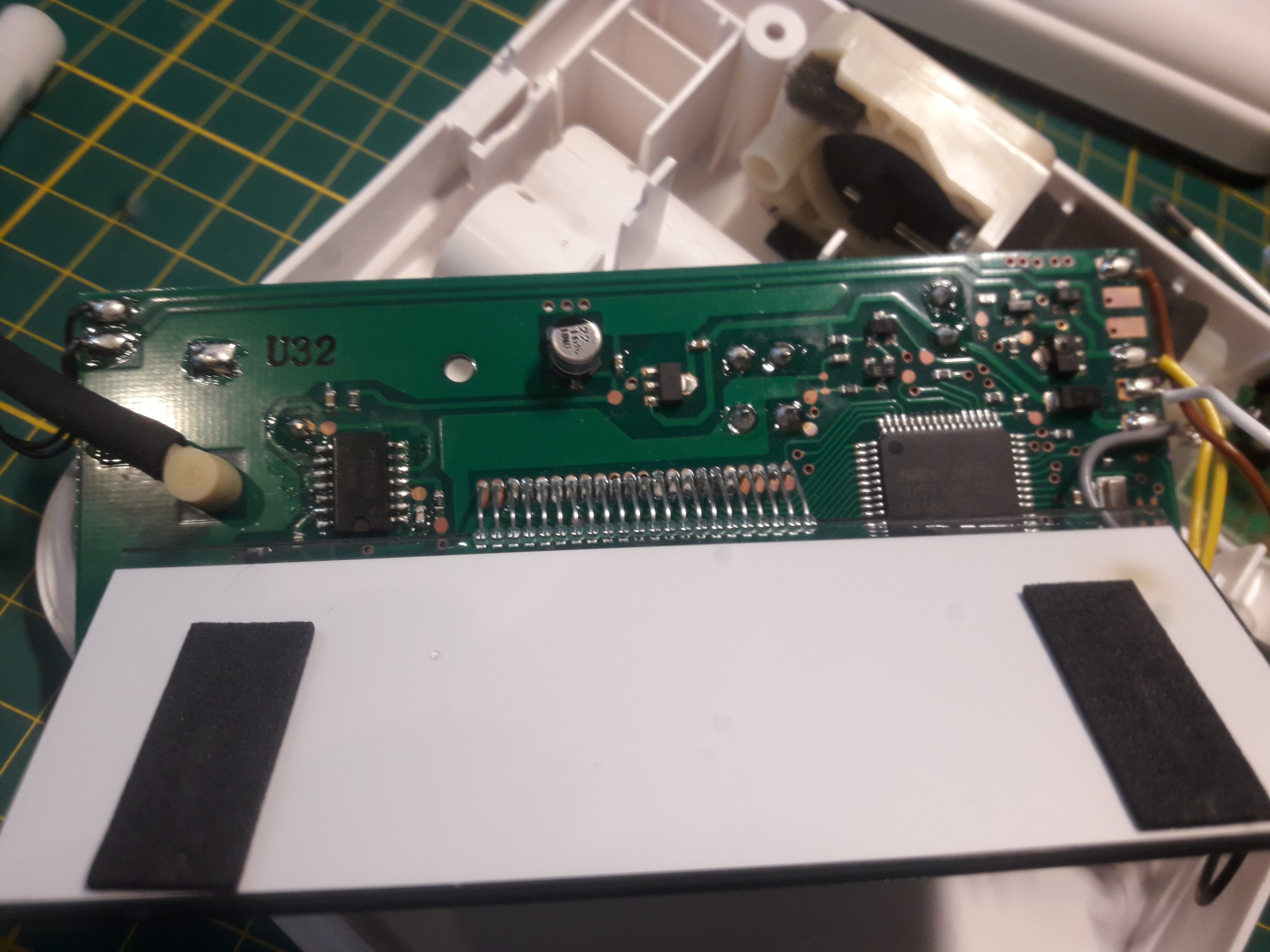

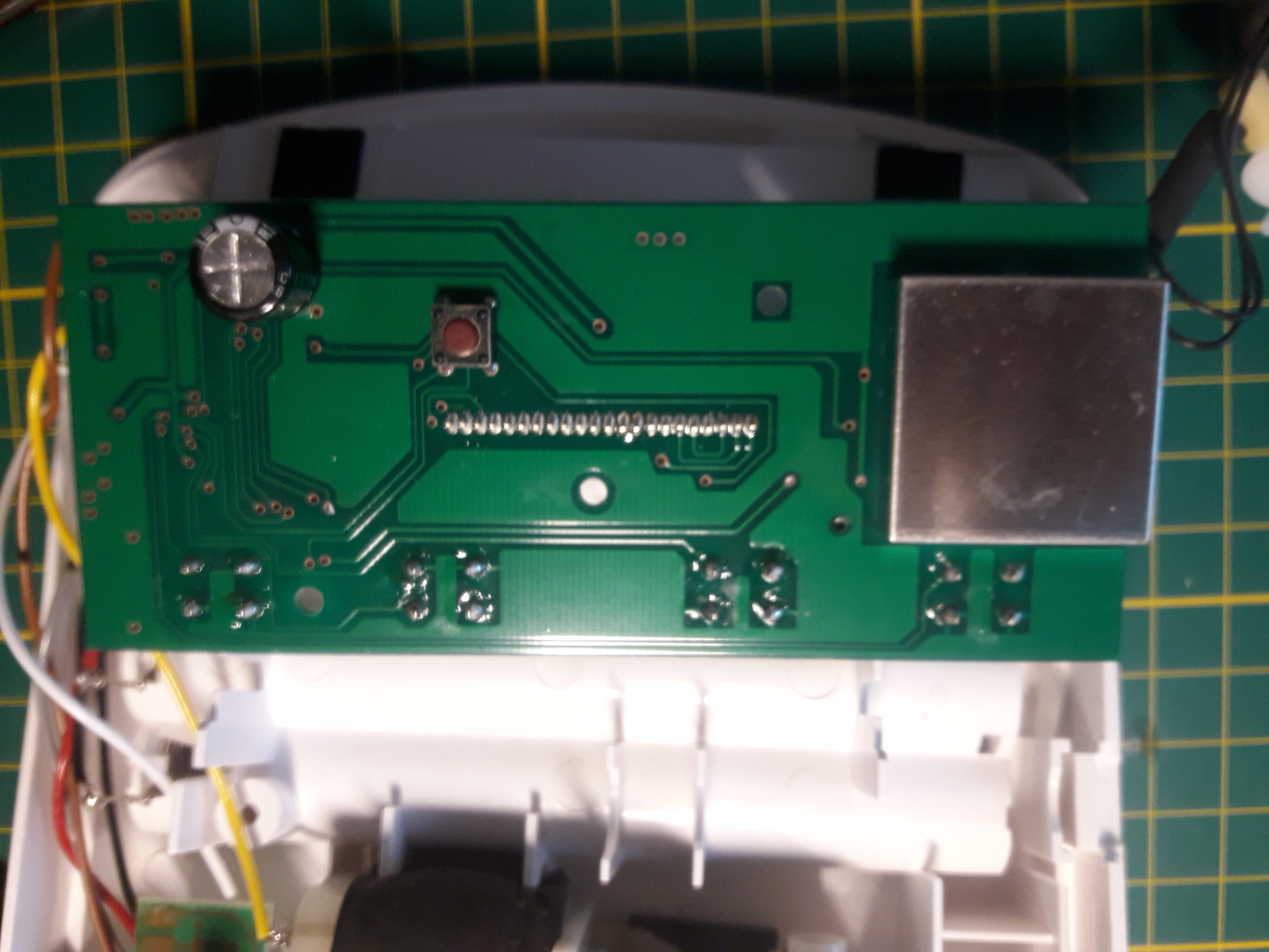

Załączam zdjęcie całego urządzenia oraz zdjęcie tylne płytki.
