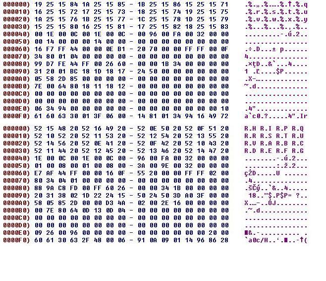

    Temat przerabina wielokrotnie ale mój problem nie był jeszcze opisany!
    A mianowicie zczytałem pamięć 93s56 (golf III motometer) willemem zgodnie ze wszelkimi kanonami opisywanymi już wielokrotnie na łamach forum i zczytałomi się coś co jest zczytane prawidłowo w sensie tym że zawsze czyta to samo i weryfikuje tylko że względem prawidłowego binu zamienione są ze sobą dwa sąsiednie bajty poczynająć od zerowego czyli zerowy z pierwszym drugi z trzecim itd. wywnioskowałem tak analizująć inne biny które gdzieś tam miałem + te z elektrody. Tam gdzie nie jest zapisany przebieg czyli dalej niż $3F widać że jest dokładnie tak jak opisuję bo linia $4X jest dokładnie tak zamieniona co widać na poniższym screenie.
    Przebieg oczywiście też jest pozamieniany i kombiował bym dalej z programowaniem itp lecz jest jedna niejasność uwzględniająć wszystko o czym napisałem przebieg tego autka wyniósłby 522048 czy tam pare kilometrów inaczej ale faktyczny przebieg jaki był na zegarze to 222056 czyli czemu jest 52 a nie 22??? I tego przedewszystkim tyczy sie moje pytanie. NIe jest to jednokrotne przekłamanie gdyż występuje to wielokrotnie!!! I o co tu chodzi??? Czy to Willem tak miesza? Nie miałem z nim innych problemów ( pozy tym że nie chce programować pierwszego bajtu 93c86 ale 93lc86 już programuje jak trzeba!!! )
    Proszę o jakieś sugestie czy coś źle licze? Ale chyba nie!!!
    Z góry DZIĘKI!!!
    Okazuje sięże to willem tak czyta inny programator zrobił wszystko ok. Ale sprawa tych 52 i 22 jest dalej aktualna!
    No i willem nie chce zaprogramować ale z tym se poradze u znajomka.
    Mój bin to ten niżej

    po mojemu to ty masz 251tys km. według tergo pliku co wystawiłeś.masz tu dla porównania[GOLF w załączniku].A co do willema to lepiej zastanów się nad lepszym programatorem a będzie mniej problemów tego typu.pozdro...

    Po wsadzie widzę ze to Motometr chyba SW4.2. Podeślij wsad to sprawdzę go, i poprawie km. I jeszcze jedno nie ryzykuj Willemem odczytując pamięci szeregowe bo może się to źle dla Ciebie skonczyc. Poszukaj i poczytaj o programatorze Xprog jest na elektrodzie.

    Sopolski tam są dwa biny!!! Chyba nie zauważyłeś bo śą blisko siebie ten pierwszy to nie jest z mojego licznika i na nim jest teki przebieg jak napisałeś. Mój to ten drógi i pierwsza linia odczytana prawidłowo wyglądałaby tak: 15 52 20 48 ....... a z tego to chyba przebieg byłby 52 tyśące z czymś :( a był 222056 Poskładałem jakiegoś bina i zobaczę co on wykona jak go wsadzęoczywiście nie willemem. Pozdro! Dzięki chłopoki!

    Jesli jest to motometr 4.2 to nie liczy sie tak jak Ty to robisz. Pierwszy wsad u mnie wychodzi 178423 ale te obliczeni tylko do wer SW4.2. Drugi natomiast jest zle odcztany. Napisz na PW to przesle Ci moje wsady z tego licznika.

    OKOK. ale pozamienianie i przeliczanie tego w jaki kolwiek inny sposób chyba nie wchodzi w grę bo wszystko się zgadza poza tym właśnie że zamiast 2 jest 5 wątpię że jest to zbieg okoliczności że po tych wszystkich obliczeniach wyszło coś co akurat różni się tylko na jedne pozycji względem tego co wedłóg mnie powinno tam być.
    Piokie ten drugi bin jest odczytany dobrze (prawie) pozamieniane są tylko bajty jest1,0,3,2,5,4,7,6 itd tak na niego patrz i powiedz jaki wedłóg Ciebie powinien być ten drugi przebieg. Na 100% był 222056.
    Co prawda jużsobie pooradziłem z tym licznikiem odlałem sięna to dlaczego tak jest znalazłem bin z przebiegiem przepisałem przebieg czyli 4 linie z korektą własną na starszej pozycji dziesięciotyśęczznej skorektowałem sumy kontrolne z jednym błędem który zobaczyłem dopiero po zamontowaniu licznika zamiast 1a wpisałem 2a w sumie. Bin który wpisałem przedstawiam poniżej w jpg i w rar(bin) ale licznik chodzi prawidłowo mimo tej pomyłki.
    Przebieg jaki pojawił się na liczniku to 172 386 i nie wiem od czego to zależy wartość z którego miejsca jest aktualnie wyświetlana bo różnie to bywa z tego co analizowałem inne wsady z podanym przebiegiem. Może ktoświe to chętnie bym się dowiedział czegoś na ten temat np. na pw.
