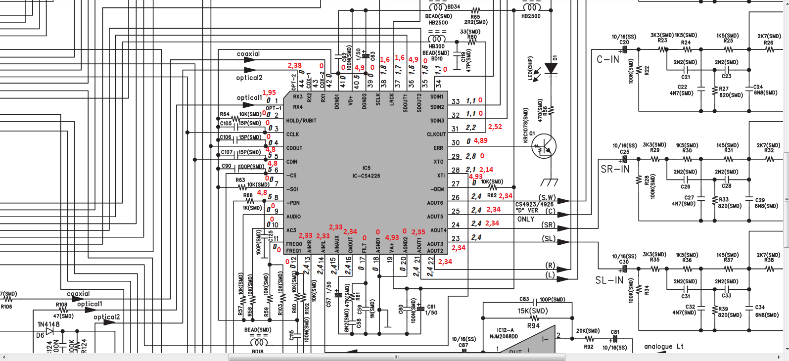

    Mam identyczny problem. Brak głosu, dioda świeci. Sygnał wchodzi do cs4226 i nie wychodzi. Jak sprawdzić czy ten układ jest dobrze wysterowany cyfrowo?

    Wymiana cs4226 nie dała nic. Pomierzyłem napięcia. Jakieś sugestie, podpowiedzi?
    Kwarc rezonuje, wszystkie scalaki mają zasilanie

    Sprawdz informacje na liniach sygnalow kontrolnych na procesorze glownym sterujacym ( odpowiednie PIN-y wedlug opisu na schemacie ) w momencie powstania usterki.

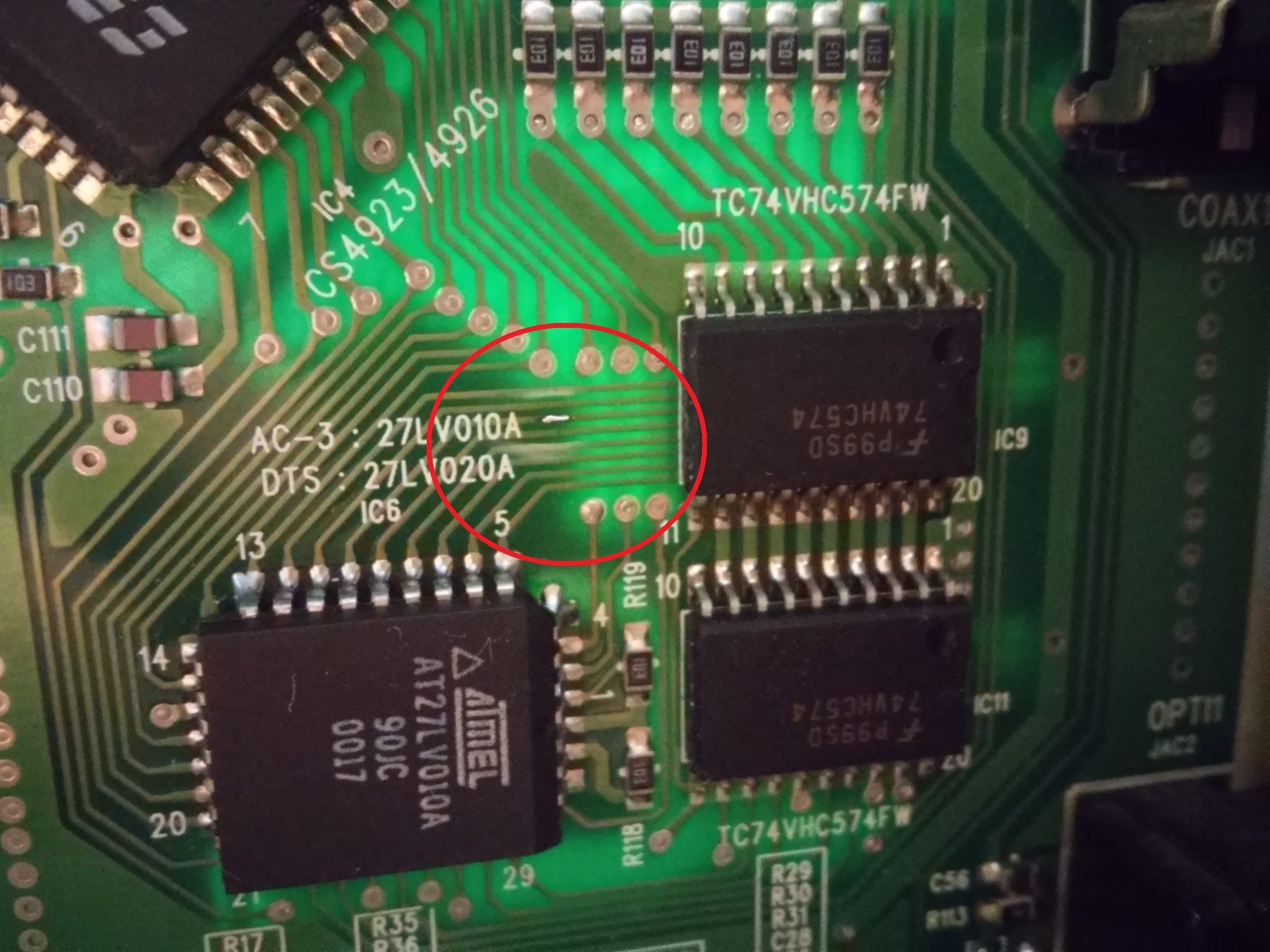

    Taśma między dsp a front panelem sprawdzona pipczykiem, wszystko jest tak jak powinno. Obecnie wylutowałem oba 74vhc574 (8*flip-flop) żeby je sobie sprawdzić choć marne szanse, że to jeden z nich. 74vhc244 (8*bufor) sprawdzony woltomierzem w układzie - jest ok, przekazuje stany logiczne dalej z translacją napięć 5-3.3V. CS4923 pobiera 250mA prądu - tyle ile podaje nota katalogowa. Prąd ten spada na ułamek sekundy przy przełączaniu tape - cd cd - tape. Sprawdzone pipkiem ścieżki danych na module. Laminat wygląda wzorowo. CS4923 poprawione luty.
    Widzę że to popularna usterka tego modelu. Zastanawiam się, czy mogła się uszkodzić pamięć eprom one time programable. Ten moduł nawet nie próbuje działać, gdy naciskam dvd bądź cd to od razu zapala diodę, bez namysłu
    Warto dodać, że mam dpl 550ht. Dsp jest identyczne
  • #14 18250341
    NIXIE_123
    Poziom 34  
    Posty: 2087
    Pomógł: 288
    Ocena: 607
    Oba 74vhc574 są sprawne. Drogą eliminacji elementy do których nie mam bezpośredniej pewności że działają to:
    1) CS492305-CL
    2) eprom AT27LV010A
    Są natomiast przesłanki co do ich sprawności:
    ad.1 - działa komunikacja między płytką dsp a front panelem i pobiera katalogowy prąd zmieniający się przy przełączaniu wejść, czyli jest w nim życie
    ad.2 - wspomniany wcześniej CS4923 daje oznaki życia więc możliwe że bootuje z programu w kości eprom AT27LV010A. Pytanie czy bootuje z błędem bo rozjechał się wsad i akurat nie działa obługa reszty funkcji poza komunikacją z front panelem - u autora tematu nie działa nawet to.
    jakie kroki podjąć żeby zweryfikować te dwa elementy?
    czy jest możliwe aby rozjechał się wsad epromu otp tak jak to się dzieje w eepromach?
    może ciągle szukam nie tam gdzie trzeba?

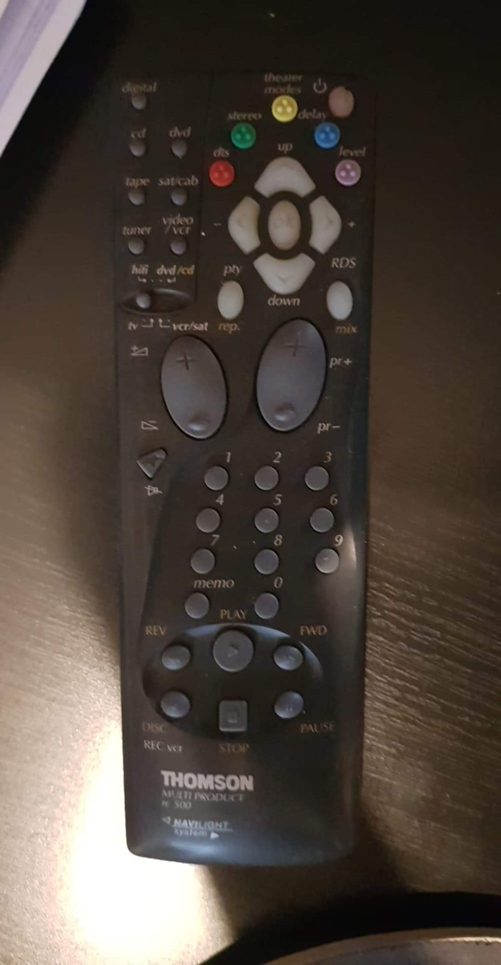

    Nie za bardzo odnajduje te przyciski. Chyba że surround na amplitunerze i PR+ na pilocie
    Thomson DPL 500 migajace litery wyświetlacza L i P i przerywany dźwięk Thomson DPL 500 migajace litery wyświetlacza L i P i przerywany dźwięk
    Odkryłem, że:
    Tryb Tape(analogowy) gra sobie muzyka (omija dsp). Nacisnę przykładowo "stadium" na wyświetlaczu zapala się DSP (samo dsp miga ze dwa razy diodą po czym ona gaśnie) i leci muzyka już przez DSP. I wszystko pięknie działa oprócz tych wejść:
    CD
    DVD
    SAT/CAB

    Sprzęt nie reaguje na pilot. Wobec tego proszę @michald o sprostowanie instrukcji do zrobienia factory reset. Najprawdopodobniej problem leży w głównym mikrokontrolerze CXP82860-197Q
