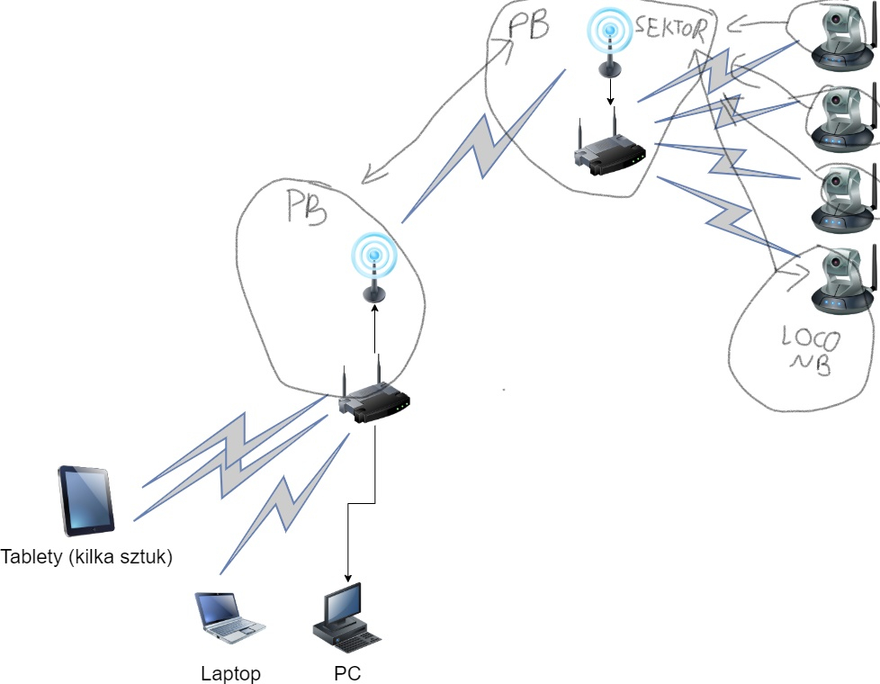

    Co do podłączenia czujników - jak kolega - anteny wycelowane w "jakiś" porządny sektor - najlepiej kilka (3-4 - tak żeby stacja sektorowa stała pośrodku) Co na poletkach i jakie sektory - wszystko zależy od generowanego ruchu przez "Sensory"

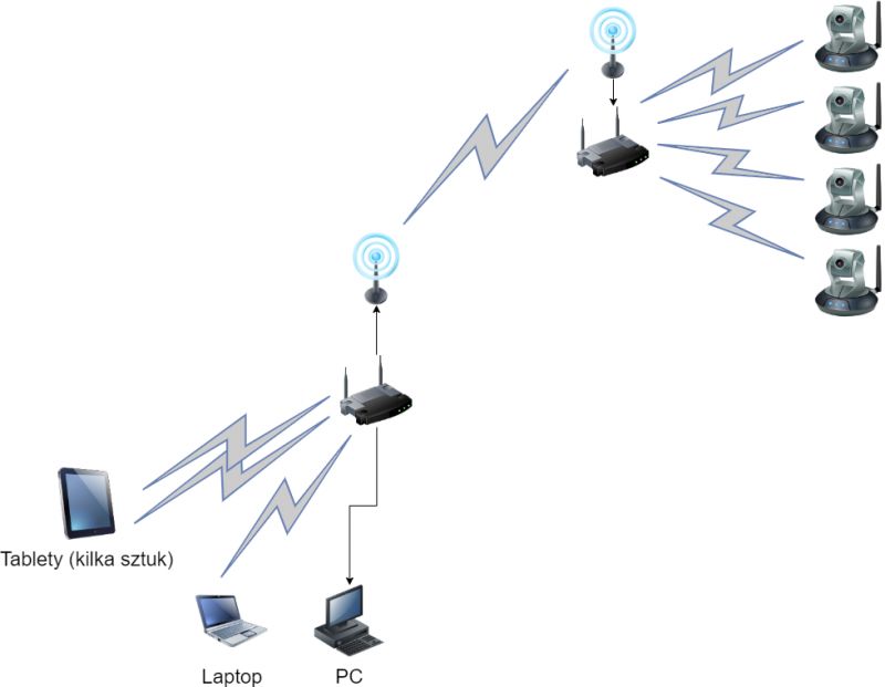

    Żeby było jasne z grubsza jak to wygląda:
    Zestawienie szybkiego łącza punkt-punkt na ok 1200 m
  • #9 18204918
    F4T4L
    Posty: 120
    Pomógł: 6
    Ocena: 5
    Na pewno będzie droższe...
    NB - NanoBridge M5 - na dalsze poletka - lepsza siła sygnału - większa przepustowość
    LOCO - Ubiquiti NanoStation 5 loco
    12 Mb wiec obie anteny dadzą radę... (uwzględniając braki zakłóceń i widoczność optyczną)
    Na jeden sektor podłączysz takich poletek (generujących 12 Mb każde) pewnie z 15-25 sztuk [w zależności od warunków - może nawet więcej]...
    Ewentualnie agregacja kilku poletek i mocniejsza antena wycelowana w sektor...
    Rozbudowa ? - Zakładasz kolejny sektor...
    To sektor/most nie będzie dawał rady przy zbyt dużym obciążeniu...
    Widoczność optyczna - patrzysz przez lornetkę i nic nie ma być po drodze... (drzew, domów, itd, itp)
  • #10 18205167
    ghost666
    Tłumacz Redaktor
    Posty: 11961
    Pomógł: 157
    Ocena: 10267

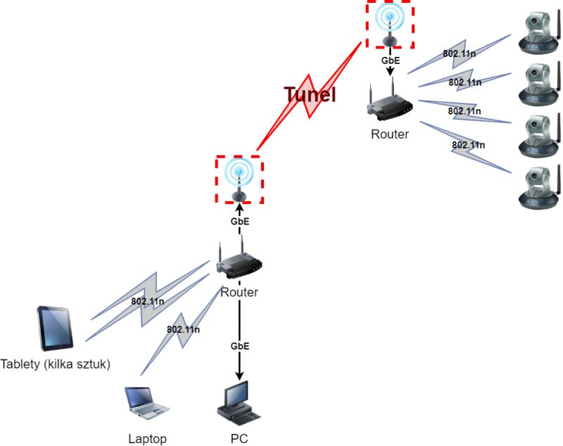

    Pomiędzy sensorkami a lokalnym routerem Loco nie ma sensu - tam jest kilka..kilkanaście metrów odległości i stosujemy tam zwykłe desktopowe routery w dodanej obudowie IP68. To co mnie teraz najbardziej frapuje, to to co zaznaczone tutaj na czerwono - tunel:
    Właśnie jako tunel chciałem zastosować tytułowego linka punkt-punkt. Tam jest te 1200 metrów

    Zachęcam do przeczytania moje posty jeszcze raz. Jako tunel obecnie mamy zestawione Ubiquiti NanoStation M5 Loco, routerek domowy rozprowadza tą łączność po naszych sensorach. Każdy z nich 12 Mbps, co przy kilkunastu sztukach w danym punkcie robi już większą liczbę.
    Czy zatem Ubiquiti airFiber 5XHD z anteną AF-5G34-S45 da radę na tej odległości? Niestety nie umiem tego policzyć, bo nie umiem znaleźć danych odnośnie czułości 5XHD (w tej konfiguracji mam +29 dBm mocy z radia, anteny +34 dBm).
    Z drugiej strony, zważywszy na chęć rozbudowy systemu o więcej "klientow" z sensorkami (tak, wiem, pasmo będzie mniejsze, bo będzie się trzeba podzielić) może warto skorzystać z tego poradnika - https://help.ubnt.com/hc/en-us/articles/205197750-airMAX-Which-product-should-I-use-#3 ?
    Wtedy po stronie centralnego AP LiteBeam 5AC-16-120 lub IsoStation 5AC a przy sensorkach PowerBeam 5AC-500 lub 620. Taki zestaw Ubiquiti poleca na łącza o dużo większym zasięgu niż ja póki co potrzebuję...

    ghost666 napisał:
    A czy jest jakaś alternatywa, żeby mieć urządzenia, które potem będą mogły pracować w trybie P2MP? Przejrzałem sobie to, ale nie do końca rozumiem, czy jeżeli wybiorę urządzenia stamtąd (klienckie i bazowe) to będzie OK czy nie. Z góry dziękuję za pomoc.
    Jeśli pole jest zawsze czyste to już coś. Ale, przewidywalne rezultaty osiągniesz dopiero przy czystej strefie fresnela. W każdym innym przypadku jak to będzie działać, dowiesz się dopiero gdy spróbujesz. Brak strefy fresnela nie przeskoczysz urządzeniem z mocniejszą anteną. Generalnie bez testowania się nie dowiesz.
    Ja bym zaczał testowanie od mocniejszych urządzeń ale nie z wiązką 3stopnie. Przeklniesz ten pomysł.
    Każde z powyższych urządzeń ubiquity będzie działać w trypie PTP jak i PTMP.
    Nazwa AirMax to ichnia nazwa protokołu czasowego zamiast kolizyjnego.
    Sieci LAN i WiFi generalnie działają kolizyjnie - jak dwóch klientów naraz zacznie gadać, to obaj przestają i czekają losowy czas żeby znowy spróbować.
    Przy wysyceniu sieci blisko 100% daje to kiepskie rezultaty. Ubiquity (mikrotik zresztą też), stworzyli protokół dostępu do medium (radia) oparty o przedziały czasowe. Lepiej to działa, gdy prędkości dochodzą do 100% pojemności. Ale wtedy wszystkie urządzenia klienckie MUSZĄ słuchać jakiegoś nadozorzy (bazy), która dzieli czas na kawałki dla każdego klienta.
