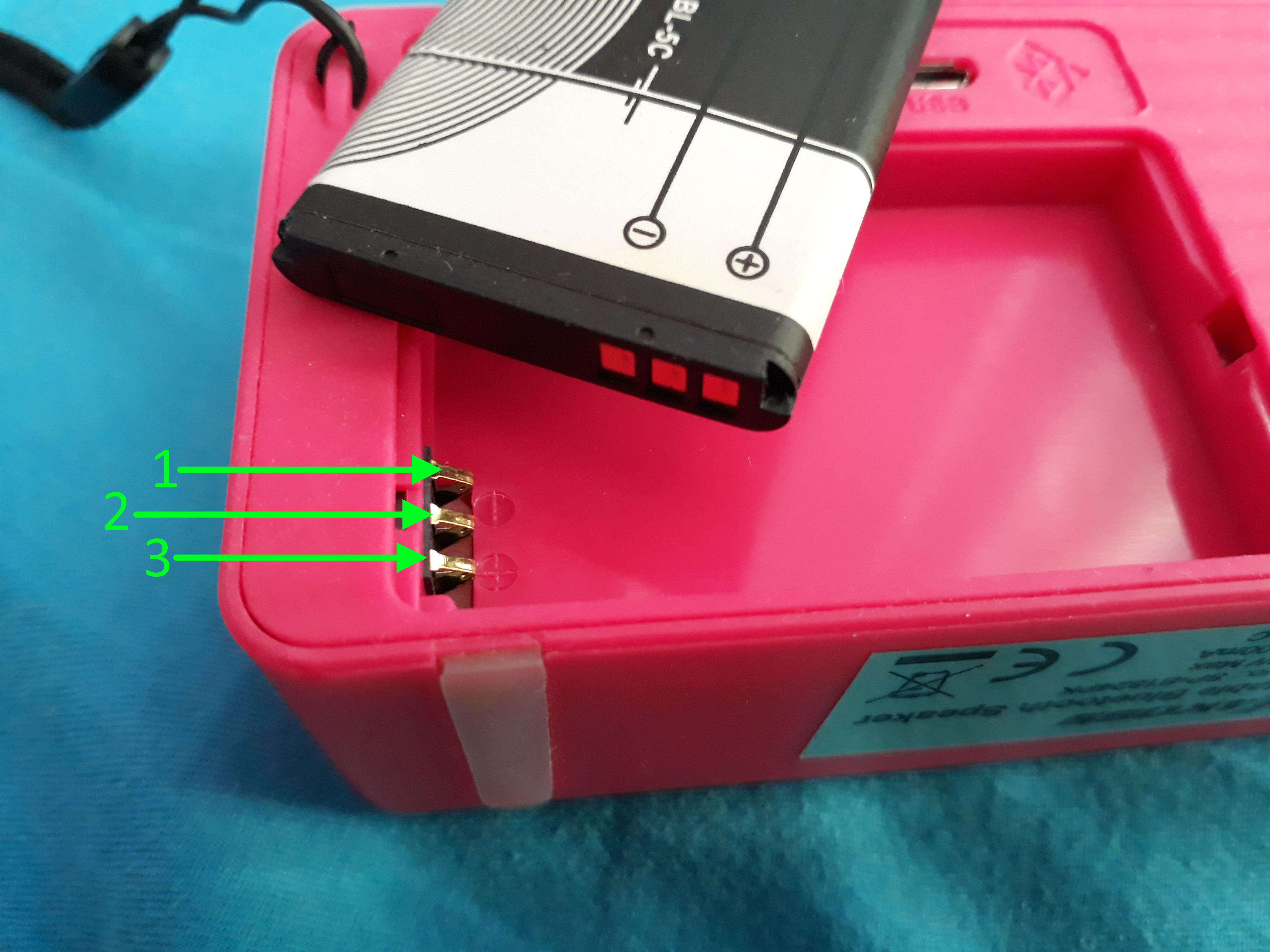

    Jest sobie chiński głośnik BT (VAkoss SP-B1824PK) na baterie znane z telefonów Nokia z lat 90.

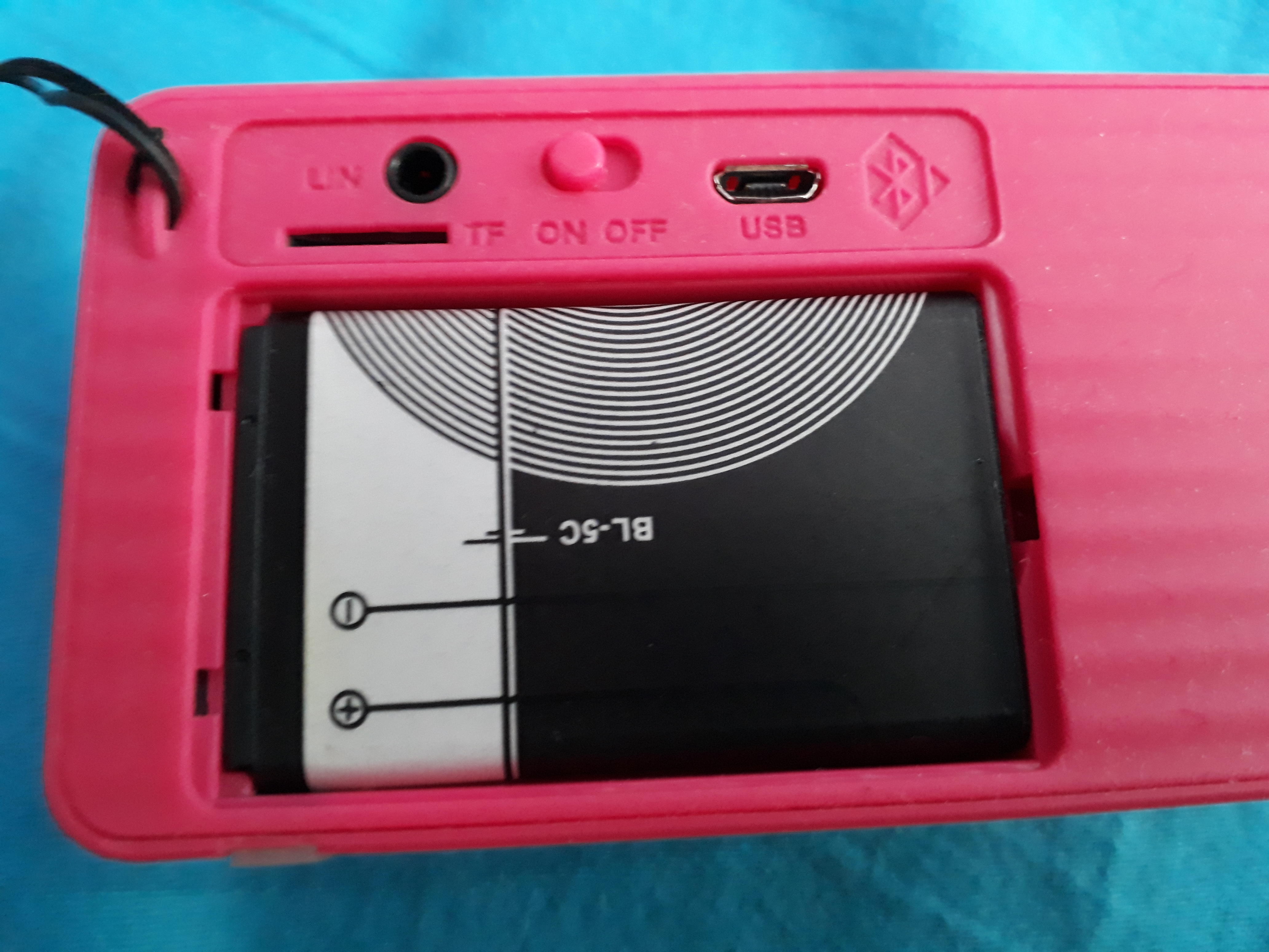

    Ten głośnik zaczął często się rozłączać przez co przestałem go używać. Dziś mi się on przypomniał i z ciekawości sprawdziłem czy coś się poprawiło jednakże pogorszyło się na tyle że głośnik w ogóle się nie włącza.
    Zaobserwowałem, że bateria z braku ładowań wyraźnie spuchła. Chciałbym więc aby po wyjęciu baterii głośnik zadziałał na samej ładowarce, jednakże w takiej sytuacji nie pali się dioda zasilania (świeci ona tylko wtedy gdy bateria jest zainstalowana). Podejrzewam, że mogło by się to zmienić jakbym zmostkował któreś blaszki w komorze baterii (tak by zamknąć obwód i żeby głośnik „myślał” że bateria jest). Nie znam się jednak na tym a nie chcę spalić głośnika/ładowarki stąd proszę o informację czy i które blaszki można spróbować połączyć.

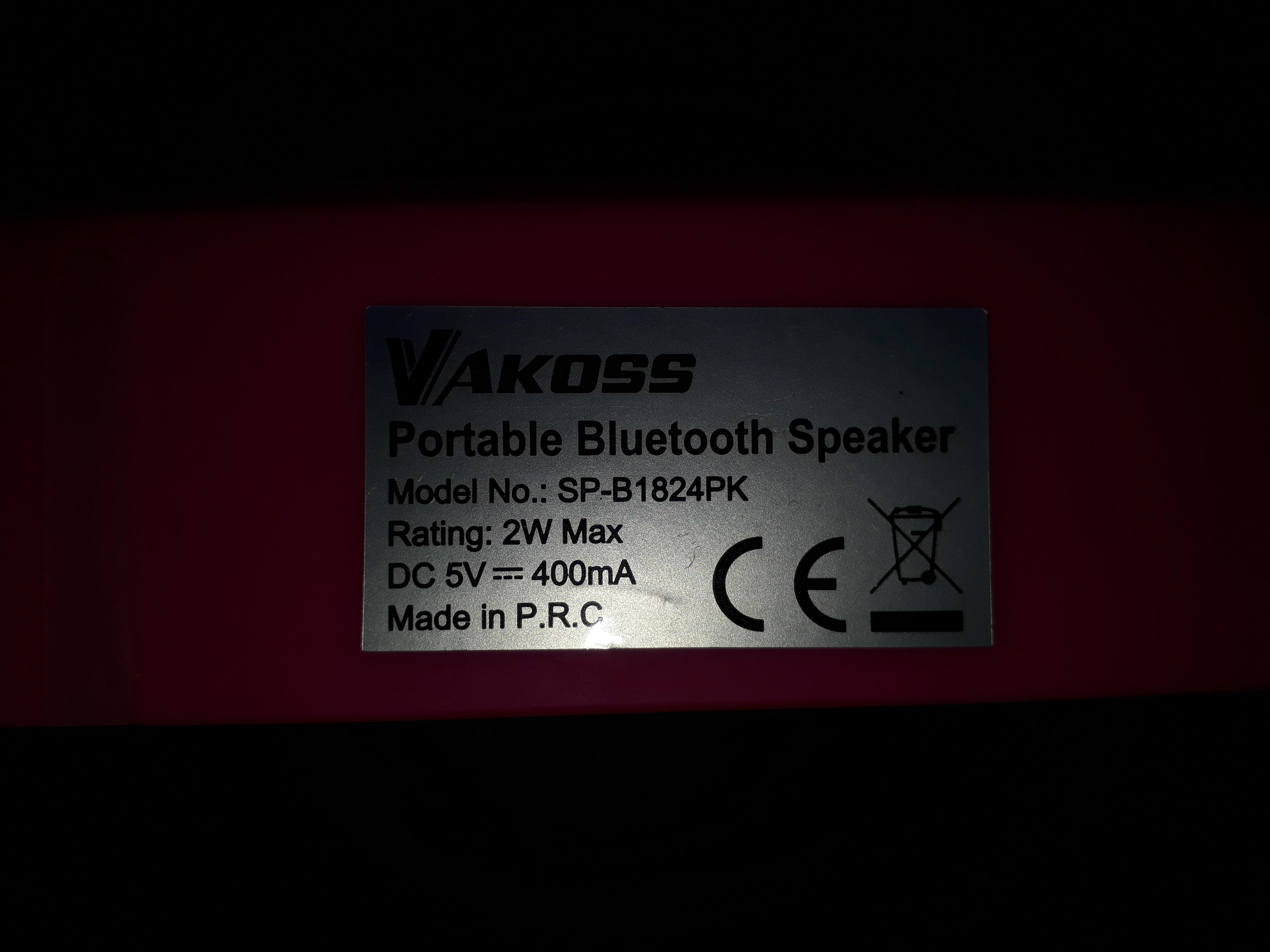

    PS. Czy w sytuacji działania bez baterii powinienem użyć dokładnie takiej samej ładowarki jak parametry z tabliczki znamionowej (DC 5V, 400mA)? Czy też może być standardowa np. 1,5 A?

    Telefony zasilane tymi bateriami uruchamiałem tak że podłączałem się bezpośrednio do styków (te które opisałeś jako 1, 2, 3), dodatkowo łącząc "-" z BSI (ten środkowy) lub wstawiając między nimi opornik.

    Dziękuję za odpowiedź. Czy dobrze zrozumiałem:
    Czyli blaszkę 1 połączyć z blaszką numer 2? Opornika żadnego w domu nie posiadam.
    A co do pozostałych połączeń, to jak mam kolorowe kable w USB, to które kolory w którą blaszkę mają iść? RED do Blaszki 3, a BLACK do Blaszki 1?
    Dokładnie tak.
    Panda1112 napisał:
    I co z pytaniem o inne parametry ładowarki zamiast DC 5V 400mA np. 1,5 A?
    Prąd nie jest problemem bo głośnik pobierze tyle ile będzie potrzebował więc jeżeli źródło ma więcej to nawet lepiej. Bardziej martwi mnie napięcie, ładowarka ma 5V, ale bateria BL-5C nie ma 5V na wyjściu tylko 3,7V. Ja takie zabiegi wykonywałem na regulowanym zasilaczu stabilizowanym ustawionym na ok. 4V. Nie zagwarantuje Ci że ładowarka 5V nie uszkodzi przy takim podłączeniu tego głośnika.

    Bazując na Twoich radach które blaszki można zewrzeć, udało mi się uzyskać to o co pytałem na początku. Po zmostkowaniu blaszek 1 i 2 ładowarka uruchamia głośnik tak jakby w urządzeniu wciąż była bateria - więc sukces - dziękuję :-)
    Głośnik jakkolwiek dalej jest uszkodzony. Może jednak dałoby się coś jeszcze z nim zrobić żeby zaczął poprawnie pracować?
    Objaw usterki polega na tym że po włączeniu słychać tylko trzask w głośniku i po diodach (niebieska-czerwona-niebieska) widzę że urządzenie uruchamia się ponownie i znowu trzask. I tak w kółko. Kiedy jeszcze poprawnie działał zamiast tego trzasku emitowany był komunikat głosowy aktywnego trybu. Tak jak w JBL jest taki przyjemny basowy dźwięk, tu był komunikat głosowy np. "bluetooth mode". Objaw pojawił się dość dawno ale wówczas głośnik potrafił jeszcze normalnie pracować, po prostu czasem samodzielnie się wyłączał i włączał. Te objawy stawały się coraz częstsze, a teraz dzieją się non stop kiedy urządzenie jest włączone.

    A jak zachowuje się głośnik jeżeli włożysz te "zużytą" baterię, podłączysz ładowarkę i go uruchomisz? Jest ten sam problem czy działa wtedy normalnie?
  • #7 18222046
    Panda1112
    Poziom 3  
    Posty: 105
    Ocena: 37
    Właśnie zacząłem go testować w ten sposób - okazuje się że z obecnością baterii on nawet gra :D
    Musiałem trochę poczekać zanim udało się go załączyć, czyli bateria była wydrenowana do zera. Zastanawiam się czy te problemy z samoistnym ponownym uruchamianiem nie wynikały właśnie z niestabilnego zasilania - bo odkąd jest na ładowarce - leci muzyka i jeszcze się nie wyłączył... Jeśli tak, to co ciekawe obecność baterii (pomimo że chyba niesprawnej) warunkuje normalną pracę na kablu.

    Udało mi się wywołać problem i powtarzać go za każdym razem - jest to kwestia obciążenia głośnością przy niedostatecznym zasilaniu. Kiedy natężenie dźwięku wzrasta powyżej 80% głośnik się wyłącza i włącza. Rozwiązaniem okazało się korzystanie z silniejszej ładowarki (wyższy amperaż - 2A zamiast dotychczasowych 0.7A) :spoko:
