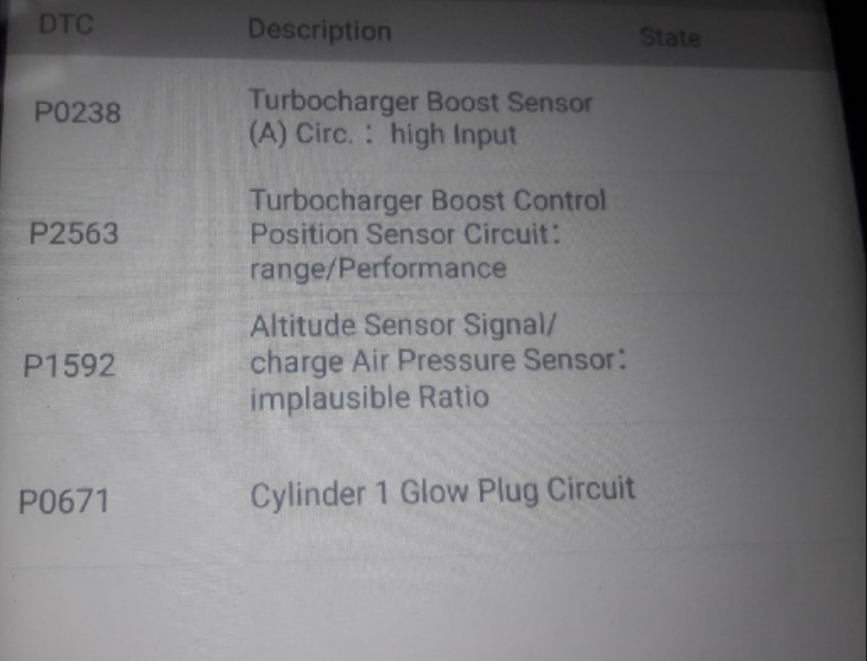

    Po odpaleniu Passata i przejechaniu kilku metrów zapala się kontrolka od świec żarowych, przy czym traci moc, po zgaszeniu i ponownym odpaleniu błąd znika, na zimnym silniku czasem powraca, ostatnio po przejechaniu 700km ani nie wyskoczyło. Po podłączeniu do komputera błąd P2563 p0238 oraz komunikat zdjęcie poniżej. Wymienialem czujnik ciśnienia, doładowania, zawór n75, sprawdzałem szczelność dolotu, kostki oraz wężyki ok, turbina była najprawdopodobniej już regenerowana. Macie jakieś pomysły?

    Sprawdź czy chodzi sztanga od zmiennej geometrii turbo sprężarki.
  • #3 18224630
    karol199329
    Posty: 3
    Sztangi wysuwa się

    Spróbuj zrobić adaptacje oraz sprawdź dokładnie wiązkę (nie tylko samą wtyczkę) od czujnika ciśnienia.

    Zacznij od diagnozy normalnym sprzętem.
