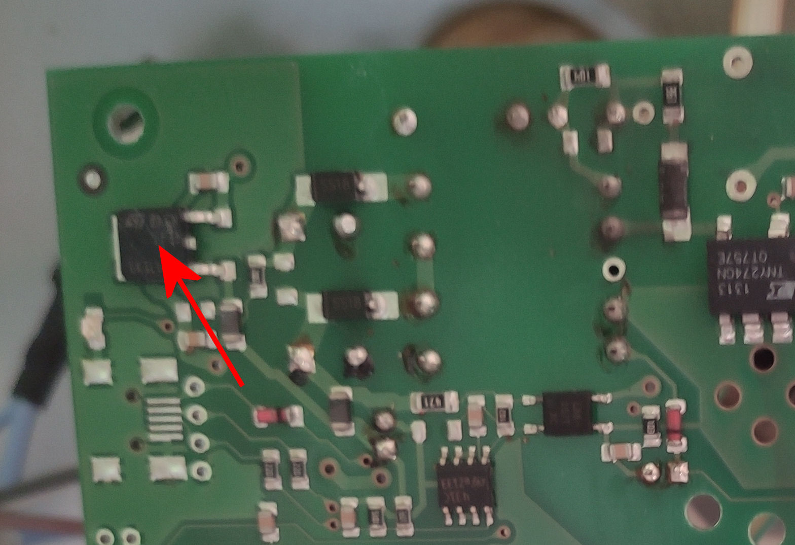

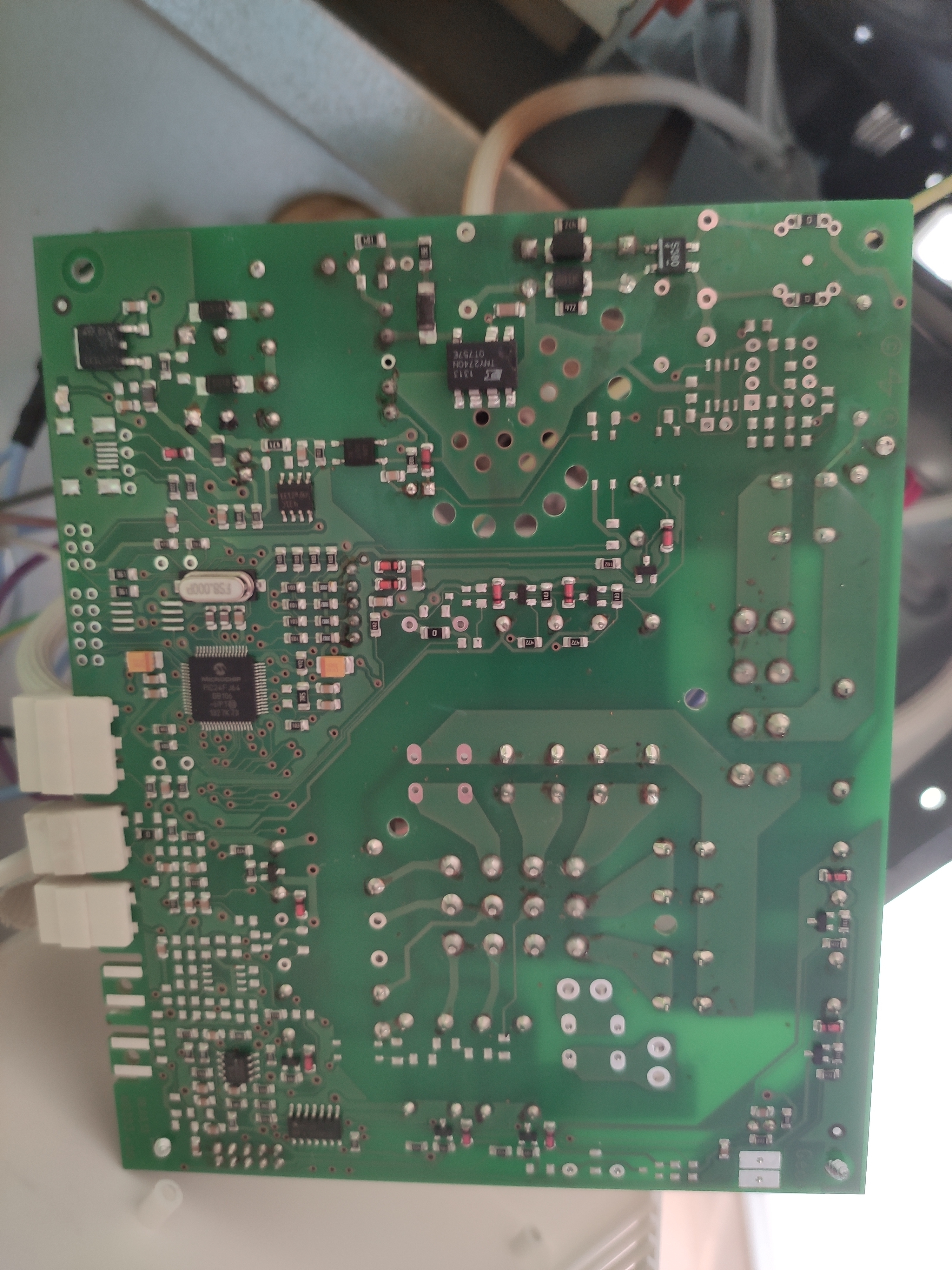

    Dzięki za szybką odpowiedź, niestety dopiero dzisiaj udało mi się wymontować piekarnik. Wrzucam fotki:
    Piekarnik Amica 10143.4 -Wyświetlacz nie wyświetla poprawnie czasu i temperatury Piekarnik Amica 10143.4 -Wyświetlacz nie wyświetla poprawnie czasu i temperatury

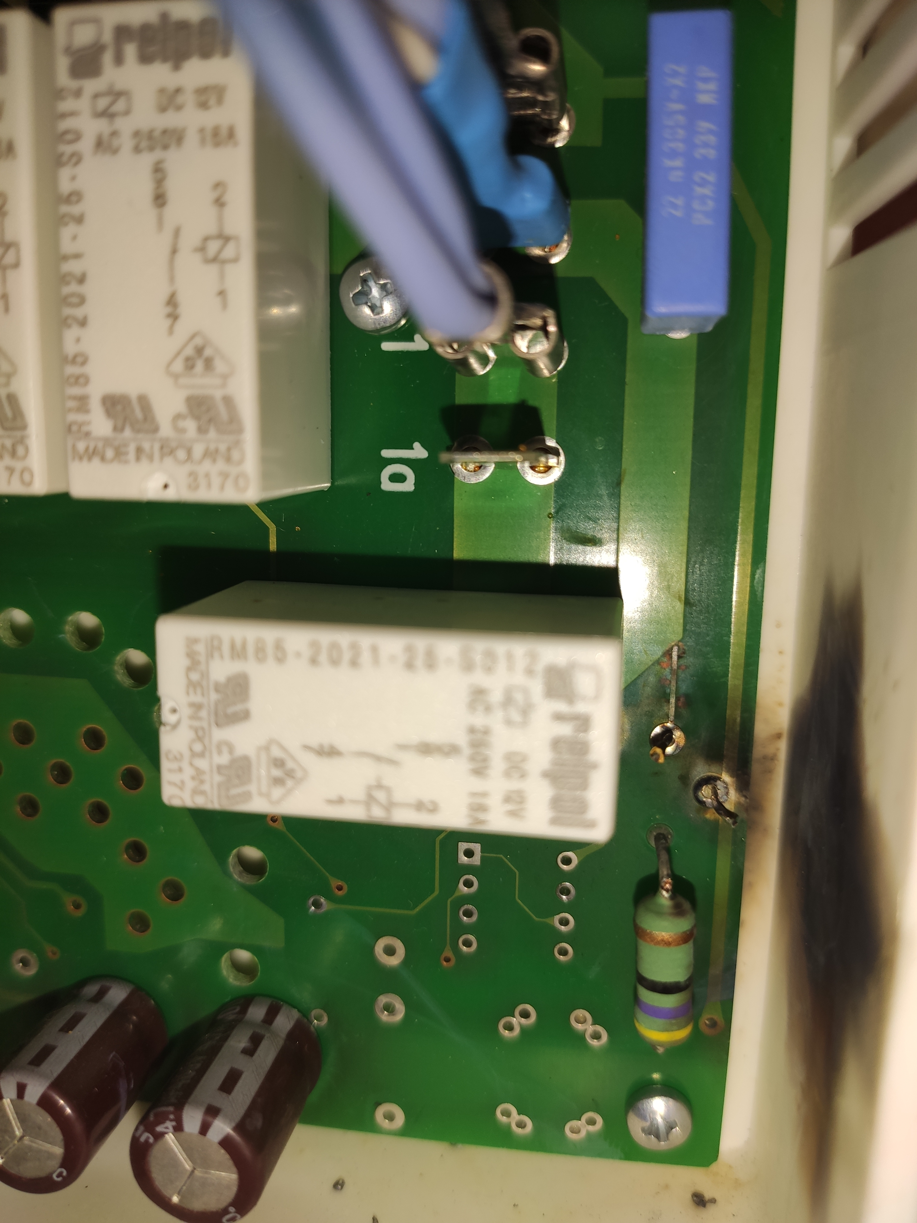

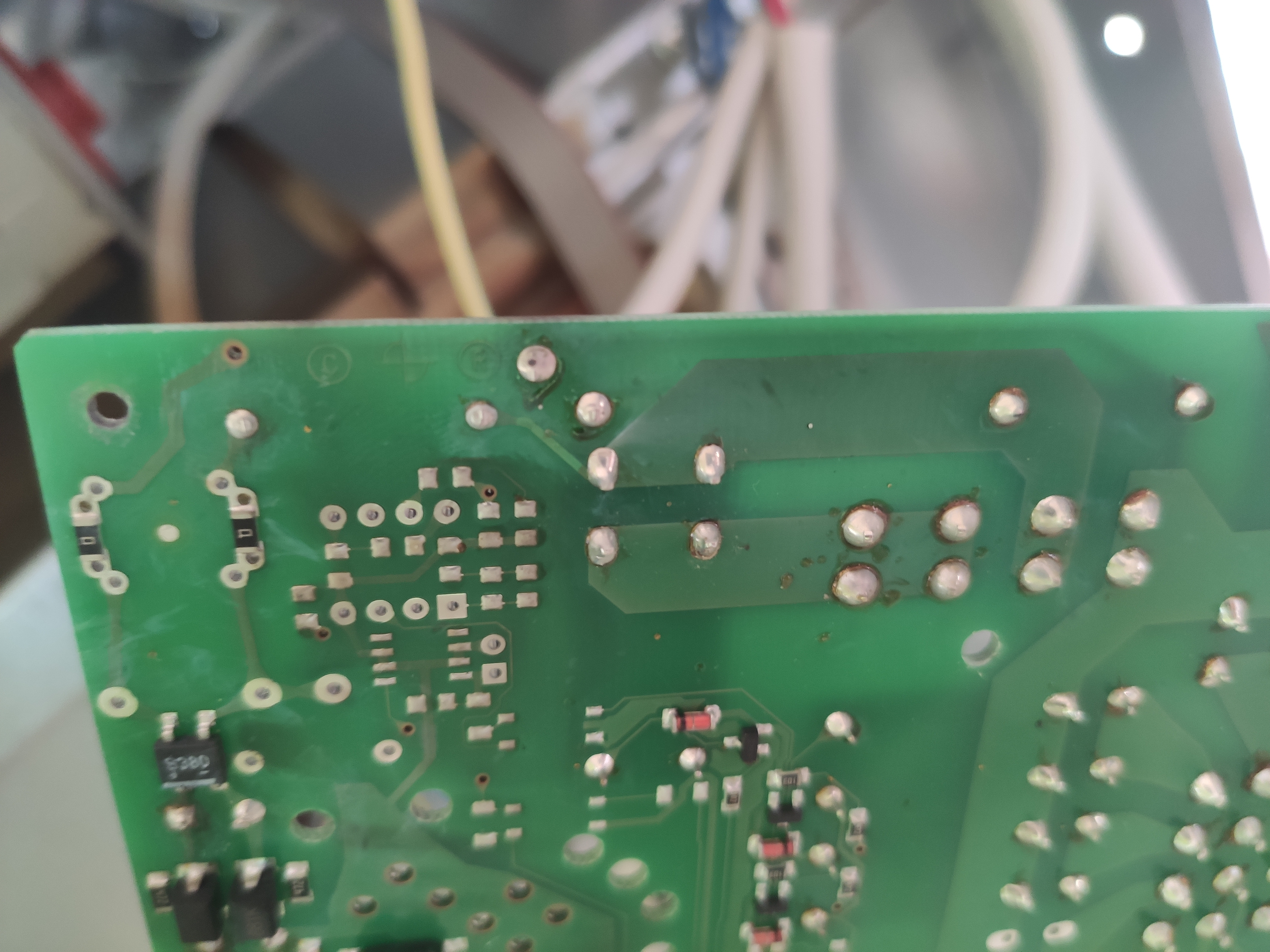

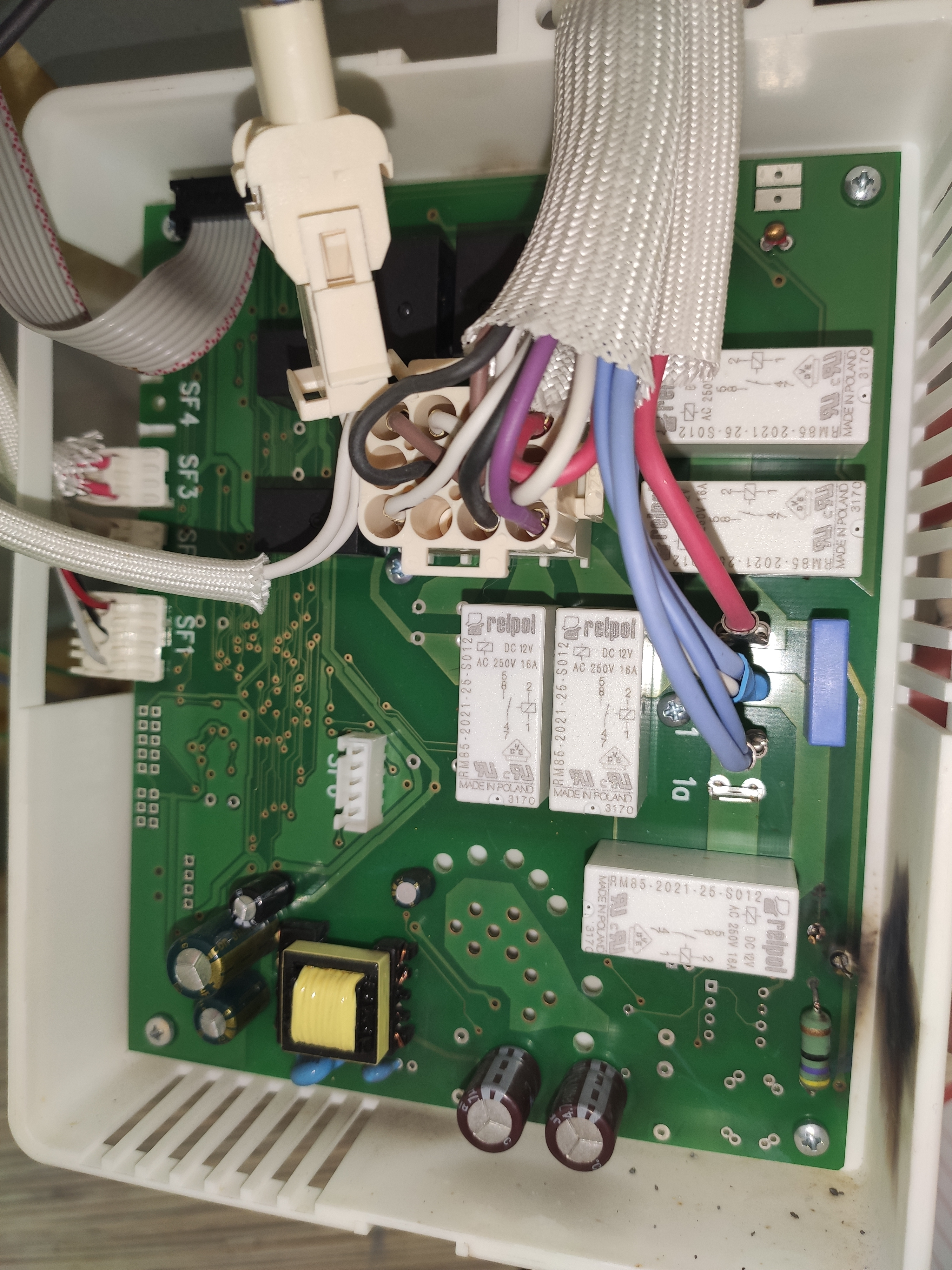

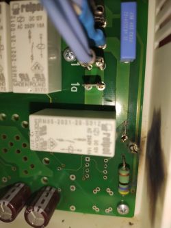

    Oczywiście, nie pomyślałem. Zdjęcia całego modułu i zbliżenie na fragment uszkodzony po drugiej stronie. Z tej strony nie widać uszkodzeń:

    kozlovsky napisał:
    serwisant, który przyjechał stwierdził, że przepalony jest rezystor
    To był wróżbita-wymieniacz. Widać na module było przepięcie-zwarcie (opalona ścianka); odparował jakiś element zabezpieczający.

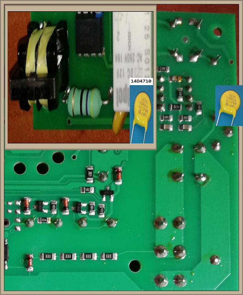

    kozlovsky napisał:
    nie wiem jaki rodzaj modulacji.
    To z innego mojego postu się doczepiło.
    Wygląda na eksplozję warystora od strony 230V, a tam jest dalej zasilacz całej elektroniki
    Podaj oznaczenia,zapewne stabilizatora. Multimetr potrzebny.

    Na elemencie który zaznaczyłeś strzałka oznaczenie to:
    GN
    LF33
    GKILL323 lub GK1LL323 (nie mogę rozszyfrować czy trzeci znak to I czy 1)
    Multimetr ogarnę jak będzie trzeba.

    kozlovsky napisał:
    Na wyświetlaczu czas wyświetlany jest raz poprawnie, za minutę zupełnie inny, potem znowu inny itd. Generalnie to sam to nie duży problem, można przeżyć. Ale problem jest również z wyświetlaniem temperatury - piekarnik normalnie powinien wyświetlać aktualną temperaturę podczas nagrzewania. Jednak przy włączeniu programu wyświetla przykładowo 21, za chwilę C0 i kolejno C1, CC, a następnie piekarnik się wyłącza, a wyświetlacz resetuje.
    Winy można snuć poprzez sam wyświetlacz (np. może kwarc) nie wiem jak wygląda w tym module (elektronika). Poprzez nawet i na skutek uszkodzenia Warystora z tlenku metalu MOV 10D471K do uszkodzenia (szczególnego) samego układu przetwornicy TNY274CN gdy (wyświetlacz resetuje), a tego na odległość raczej nie mamy szans zrealizować (pomiary i jeszcze raz pomiary). Choćby na to by wykluczyć wyświetlacz czy moduł mocy...

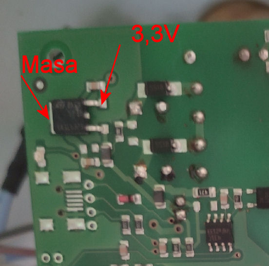

    Podepnij multimetr na stałe pod stabilizator, włącz piekarnik, sprawdź stabilność tego napięcia - 3,3V.
    Ta masa to strona wtórna ale trzeba uważać co się robi

    Dopiero udało mi się załatwić multimetr - napięcie stabilne, pokazuje stale 3,316V. Czy można z tego wyciągnąć jakieś wnioski już?

    Przydał by się pomiar gdy zostaną załączone przekaźniki, bo z tego pomiaru 3,3V nic nie wynika, miernik też może nie pokazać jakiś szybkich wahań tego napięcia w czasie. Z opisu na początku, wynika że nie jest to zależne od temperatury - piekarnik zimny i też zegar waruje.
    Usterka nie wiadomo czy jest od strony niestabilnego zasilania czy od strony mikrokontrolera, np. zimne luty, które się tam pojawiły, zawieszanie się mikrokontrolera (rezonator kwarcowy), układ resetu ale tam jest chyba wewnętrzny. Brak schematu utrudnia na odległość, co należy zmierzyć.
    Ja bym podmienił kondensatory elektrolityczne na wyjściu wtórnym przetwornicy, z uwagi w jakich warunkach one tam działają.
    kozlovsky napisał:
    Czyli potencjalnie wyświetlacz też mógł zostać uszkodzony?
    A zrób zdjęcie jak to jest zrobione (najlepiej aby podejrzeć na jakich układach jest zrobiony wyświetlacz), bo ta płyta główna, a wyświetlacz komunikują się magistrala, może być to wina wyświetlacza a zwłaszcza komunikacji zwrotnej (błędnie działające przyciski funkcyjne, zakłócania na magistrali - zimne luty) do płyty głównej.

    Problem naprawiony. Okazał się nim problem z kartą SD, która miała prawdopodobnie uszkodzone sektory, gdyż przy kopiowaniu pojawiały się błędy. Wgranie oprogramowania na nową kartę SD rozwiązało problem.
    Jedynie pytanie do ekspertów na forum czy powinienem coś zrobić z brakiem warystora na płycie? Wydaje mi się, że to mogło być nawet zupełnie niezależne i mógł on zostać uszkodzony dużo wcześniej.
