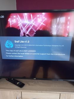

    Mam problem z tv marki LIN.
    Wyświetla mi się komunikat, który jest na zdjęciu poniżej a serwis nie odbiera telefonów.
    Komunikat zasłania jeśli chce się coś zrobić w ustawieniach, ktoś ma jakiś pomysł?
    Telewizor Lin 49LUHD1240 Smart - co to za komunikat?

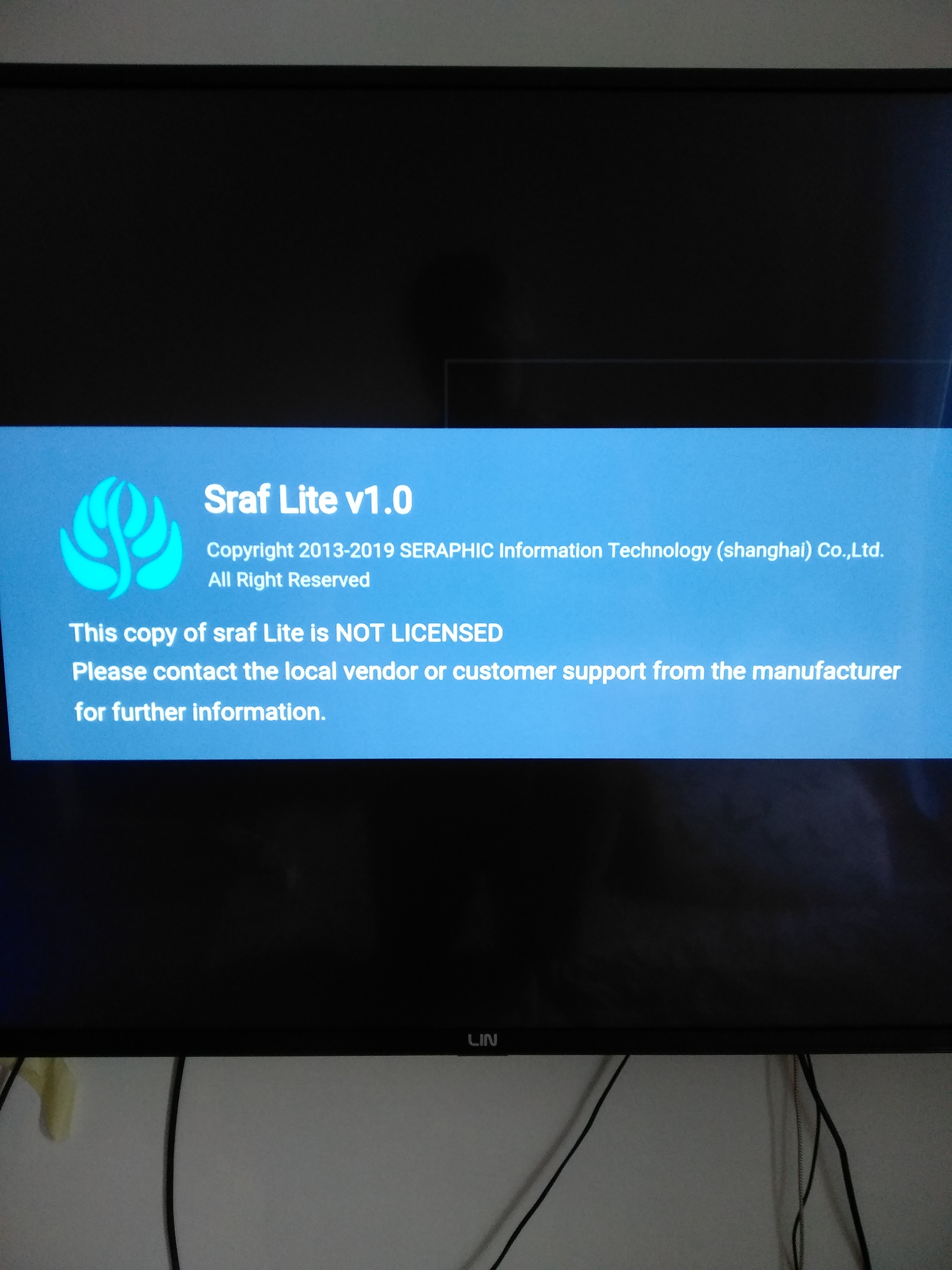

    Posty: 1
    Mam ten samy problem od piątku rana
    Nie wiem co z tym robić Telewizor Lin 49LUHD1240 Smart - co to za komunikat?
  • #3 18229262
    nomudrek
    Poziom 36  
    Posty: 2241
    Pomógł: 406
    Ocena: 469
    Sraf lite czyli przeglądarka ma brak licencji dla tego telewizora lub brak wymaganej zgody do używania na terenie Polski. W tym tv jest sklep Zeasn App Store może uda się zaktualizować Sraf Lite. Czy jest dostępna nowsza wersja firmware dla tego tv?

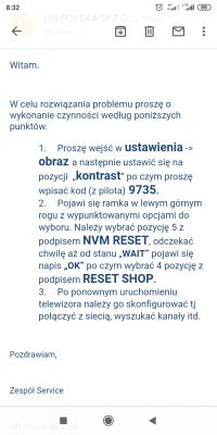

  • #4 18257357
    Domownikx
    Posty: 2
    Po konsultacji z serwisem Lin polska otrzymałam kod i skonfigurowałam telewizor do ustawień fabrycznych Telewizor Lin 49LUHD1240 Smart - co to za komunikat?
