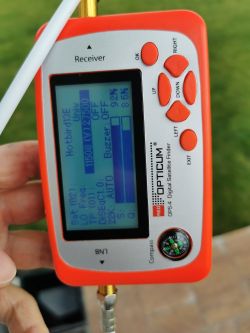

    Witajcie. Tydzień temu ustawiałem antenę dla nc+ i udało mi się. Posiadam miernik z wyborem satelit i transponderów. Na nc+ szukałem na transponderze 11508. Dziś chciałem pomóc w ustawieniu anteny cyfrowego Polsatu. Z tego co mi wiadomo Hotbird jest Hotbird i szukałem sygnału na parametrach 11508 - udało mi się wyciągnąć 70% . Niestety w dekoderze Polsatu moc 0 jakość 0...i sprawdzałem na mierniku już w domu więc kabel jest ok. Zadzwoniłem do cyfrowego Polsatu i gość powiedział że miernik pokazuje tylko jeden transponder a dekoder działa na wielu.... Sprawdziłem na mierniku transponder Polsatu 11158 i wychodzi 0 jakości... W czym może być problem ? Czy w dekoderze nie powinna być przynajmniej moc ?

    Jest na hotbirda bo tak mam wybrane w mierniku . Popatrz na tym transponderze tvn wszystko jest ok. A jak zmienie na transponder Polsatu to brak jakości . Cyfrowy Polsat - Brak sygnału mimo 70% na 11508, 0% na 11158. Co robić?

    To, że miernik masz ustawiony na Hotbirda nie znaczy, że go złapałeś. Jak będzie właściwy SAT to pojawi się i siła i jakość. Szukaj dalej czaszą. Jaki masz konwerter?

    No dobrze ale chyba skoro znalazłem na mierniku transponder TVN i była jakość to i na transponderze Polsatu winna być jakość z miejsca. Przecież to ta sama satelita

    Na innych satelitach też są transpondery zbliżone do częstotliwości 11508.
    Zobacz na 11449, 11393, . Aby być pewnym muszą wszystkie zadziałać a miernik musi mieć wprowadzone właściwe parametry transpondera..

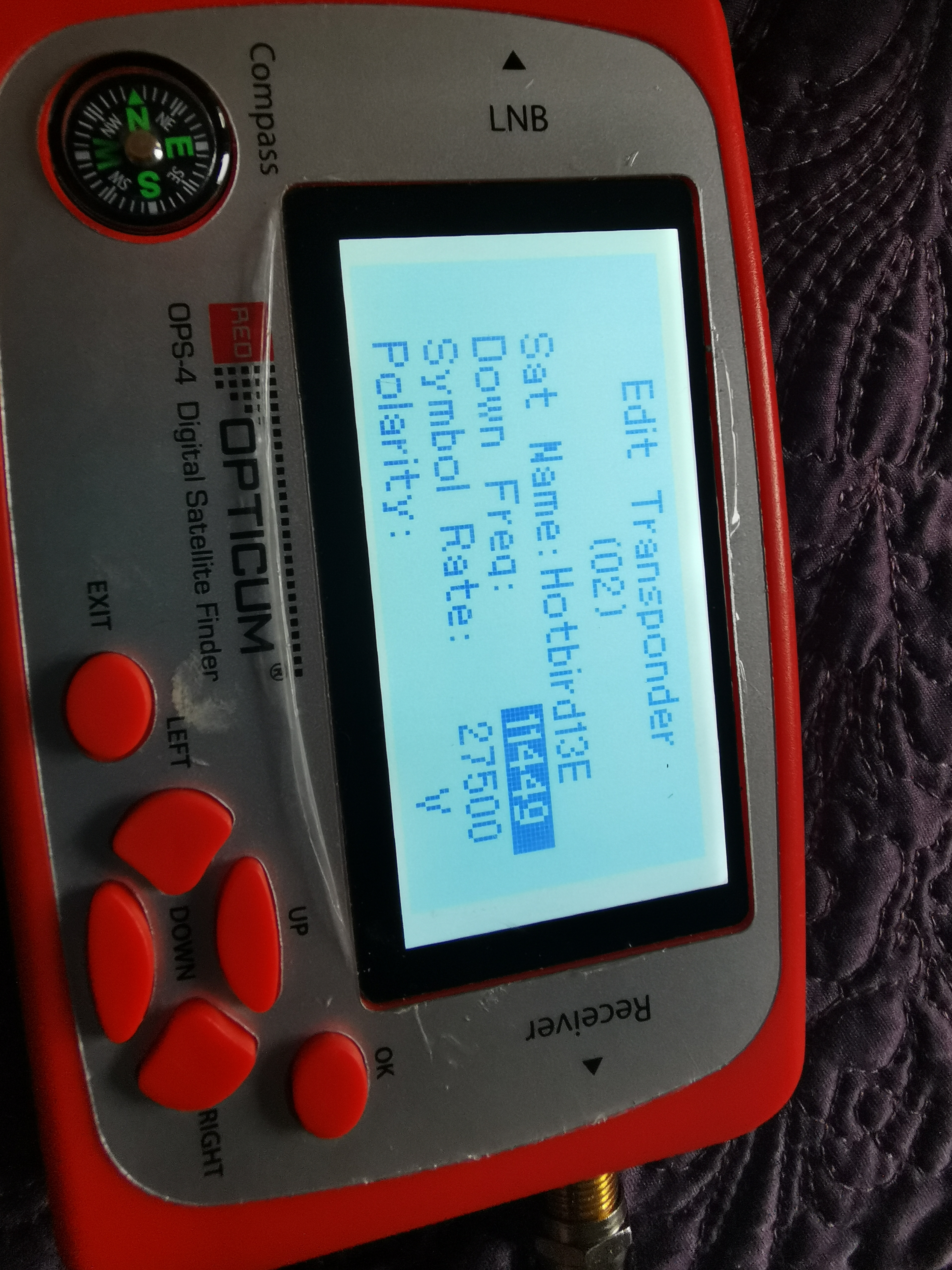

    W edycji transpondera nie mam tyłu parametrów do wpisywania mam tylko to: Cyfrowy Polsat - Brak sygnału mimo 70% na 11508, 0% na 11158. Co robić?
    Nie wiem - może nie potrafię go obsłużyć chociaż to proste urządzenie. Ale żałuję że kupiłem to g***no

    Każde urządzenie pomiarowe trzeba skonfigurować pod swoje potrzeby. Dotyczy to także tych droższych i bardziej skomplikowanych mierników. Ten mały wskaźnik równieź ma taką możliwość.
    Jeśli chcesz zmodyfikować parametry, przesuń kursor w górę „UP” lub w dół
    „DOWN” do wybranego parametru, wciśnij przycisk „OK” aby potwierdzić wybór, naciśnij lewo „LEFT” lub prawo „RIGHT”, aby wybrać cyfrę, która chcesz edytować,
    następnie naciśnij przycisk, góra „UP” lub dół „DOWN”, aby zmienić numer (0 do 9).
    Instrukcja obsługi Opticum OPS-4
    A tak na marginesie - większości "polskich" transponderów na HB nie musisz edytować, bo mają taki sam SR (27500) i FEC (3/4). Zmieniasz tylko częstotliwość i polaryzację.

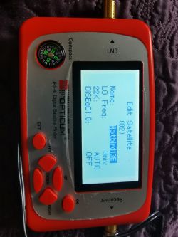

    Jeszcze w edycji satelity mam takie opcje : Cyfrowy Polsat - Brak sygnału mimo 70% na 11508, 0% na 11158. Co robić?
