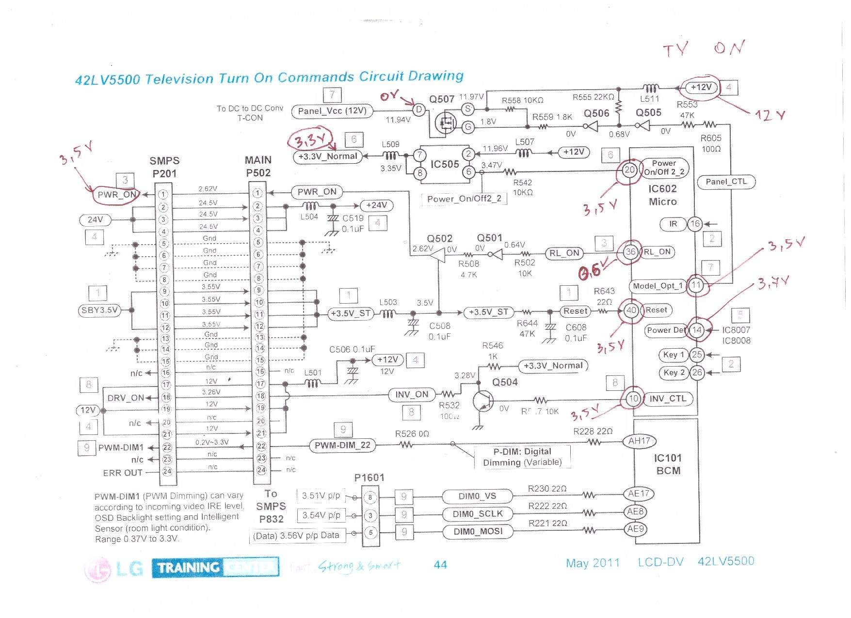

    Witam. Telewizor jak w temacie. Płyta główna LD12D/E EBT61440910.
    Reaguje na pilota, załącza przekaźnik, napięcia 12v, 3,4v st-by, 24v obecna. Na MB wszystkie napięcia obecna 2,5V, 0,9 V, 3,3V Normal itd. Brak napięcia INV-ON i PANEL VCC. Układ mikrokontrolera IC 602 wystawia od razu stan wysoki na nóżkach 10 i 11 , Q504, Q505, Q506, Q507 sprawdzone. Zasilanie LED 36V i nie podnosi do 45V. Test 1 i 2 ( podanie 3,3v na PiN 18 P201 załącza podświetlenie. Przejrzałem podobne posty i nie wiem czego się czepić. Myślę, że na forum jest wielu fachowców i coś pomogą. Myślałem jeszcze o oprogramowaniu pamięci kontrolera ale nie posiadam pewnego wsadu. IC 601 ST24c16WP

    Poczytaj o płycie _MAIN
    MAIN AV pcb: EAX64405401(0) /EBT61440910 for 42LV550 , chassis LD12D/E
    * LD12D/E - LB12D/E - LT12D/E
    NAND flash TC58DVG3S0ETA00
    SiL9287BCNU
    matrix np. LC420EUF (SD) (A1)
    :?: :idea:
    ** jesli mozna włączać/ wył. z pilota to masz opcje:
    1.Na tym forum poczytaj o cpu LGE35230 (grzanie hot..)
    lub
    2.Jesli napięcia masz dobre , brak obrazu... może i być wsad NAND
    lub zacznij od
    3. matryca w tr. autonomiczny ... będzie jasność w temacie

    LG 42LV5500 - Brak podświetlenia i treści obrazu. Witam Lisku.Dziękuje za zainteresowanie.Co do "grzania" procka to grzałem Hotairem - brak poprawy, w trybie autonomicznym panel wyświetla : czerwony, zielony, niebieski, czarny, czyli logika i panel ok. Posiadam programator Wellon VP-996 ale niestety wsadu sprawdzonego nigdzie nie znalazłem. Pisałem, iż kontroler wystawia od razu stan wysoki na DRIVE-ON i Panel VCC, powinien być niski , ok.0,7V. Myślałem, że ktoś miał taki przypadek i dlaczego brak niskiego stanu na tych wyjściach.
