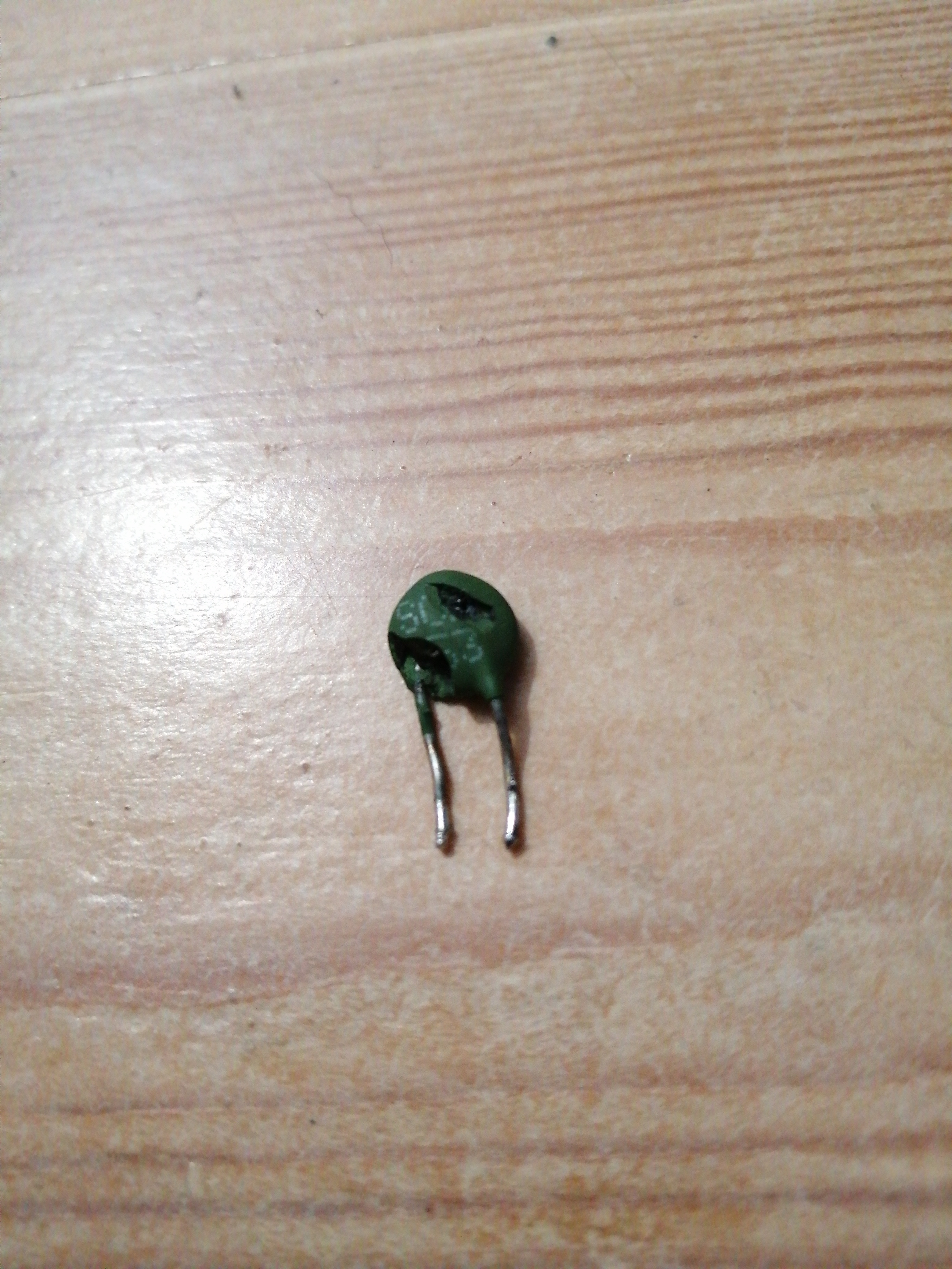

    Wie ktoś może jaki to kondensator?
    Zdjęcie daję poniżej.
    Jak ustalić co to za kondensator?

    Chyba 15 nF, bo tylko ta wartość ma "5" na drugim miejscu. Kwestia na jakie napięcie. Ale to można ocenić po napięciach innych elementów. Pomocna może być informacja z jakiego pochodzi urządzenia i w jakim miejscu pracuje.

    Mi to wygląda na termistor. Z czego to wyjąłeś?
    Wyjąłem to z wzmacniacza od komputera

    Mnie też to wygląda na termistor (4-8)Ω czsto stosowany w zasilaczach imp
    przeważnie przed mostkiem w takim przypadku brak tego elementu = trup zasilacza

    Często na płytce jest symbol, tzn. numer kolejny elementu, np. C2, czy R7. Czy u ciebie w tym wzmacniaczu było jakiekolwiek oznaczenie?
    Tak było oznaczone THR1

    No to na pewno nie jest kondensator. To jak można się domyślić jest "thermistor".
    Kondensator przy pomiarze na oporność wykazuje przerwę a termistor ma przejście.
