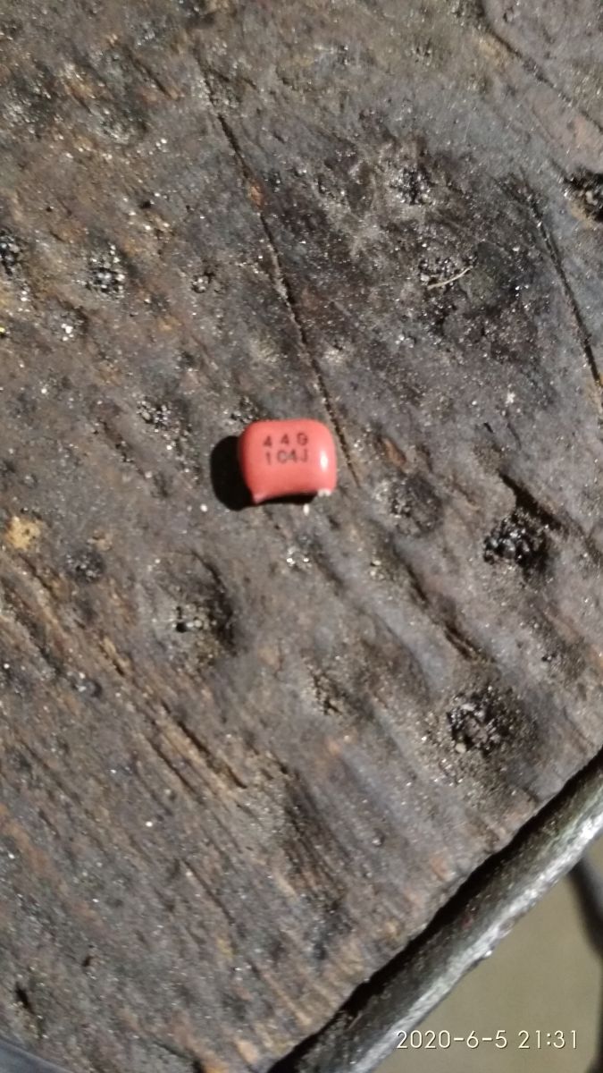

Nie, dziękuję Przekieruj mnie tamMALY001 napisał:Ma o ile w układzie jest większe, niż napięcie nominalne pracy kondensatora. Inaczej mówiąc - napięcie pracy kondensatora może być większe od napięcia występującego w układzie - o ile gabarytowo się zmieści, możesz stosować na wyższe.a napięcie ma znaczenie?

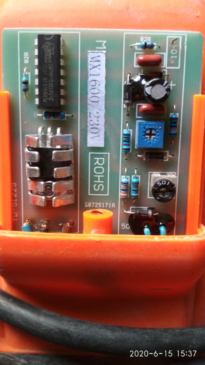

MALY001 napisał:W którym miejscu ?? W jakimś regulatorze obrotów silnika ?Dodam że kondensator jest montowany w mieszadle zasilanym na 230v
ojciec napisał:A jak odczytają napięcie pracy?
Krzysztof Kamienski napisał:MALY001 napisał:W którym miejscu ?? W jakimś regulatorze obrotów silnika ?Dodam że kondensator jest montowany w mieszadle zasilanym na 230v
A z drugiej strony kondensatora jakieś litery, cyfry?

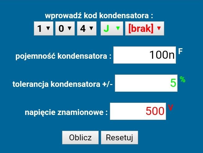

yogi009 napisał:A co to ma za znaczenie, kup kondensator o tych samych parametrach, jakie są wydrukowane na tym niesprawnym. W każdym sklepie elektronicznym to odczytają, jeżeli ty masz kłopoty.
ojciec napisał:yogi009 napisał:Chyba będą zgadywać... Ech...
Właśnie tam tylko zgadują a tu odsyłają do googla.
Pokaż tą płytkę PCB z obu stron, gdzie ten kondensator jest
yogi009 napisał:Już napisałem wyżej, nie znasz się, ok. Ale każdy sprzedawca ten kod odczyta nawet w nocy.
