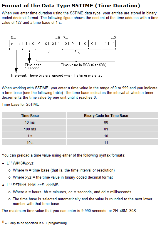

    Mam problem przy zamianie formatu S5T#Time na W#16# który jest reprezentowany w PLC dokładnie S7 300.
    Dlaczego wartość 32sekundy zapisujemy dla PLC jako w#16#2032 ?
    Lub wartość s5t#1h25m jako w#16#3510?
    Bardzo proszę o poradę. Dziękuję

    S5TIME na pierwszym miejscu ma zakodowaną podstawę czasu, a na pozostałych wartość w kodzie BCD.
    W standardowej bibliotece znajdziesz funkcję FC33 S5TI_TIM do konwersji na Time oraz FC40 w drugą stronę.

    Bo jeśli zamieniam u siebie na kalkulatorze 127 z Dec na BIN to mi wychodzi 0111 1111 A tutaj jest inna wartość.
    Znalazłem FC33. W IN wpisuje np. S5T#32s ?
    A co w RET_VAL?
    Wpiałem np. MD188 to mi sterownik w stop przeszedł

    A to jak by wyglądał zapis 127 w kodzie W#16#?

    Zrozumiałem ,dziękuję wszystkim :)
    Ale przy niektórych liczbach można sie pogubic. Mam pytanie jeszcze z tym konwerterem FC33.
    Wiecie co się wpisuje w tamtej wartości o której pisałem ? Żeby podało już przeliczony wynik?
