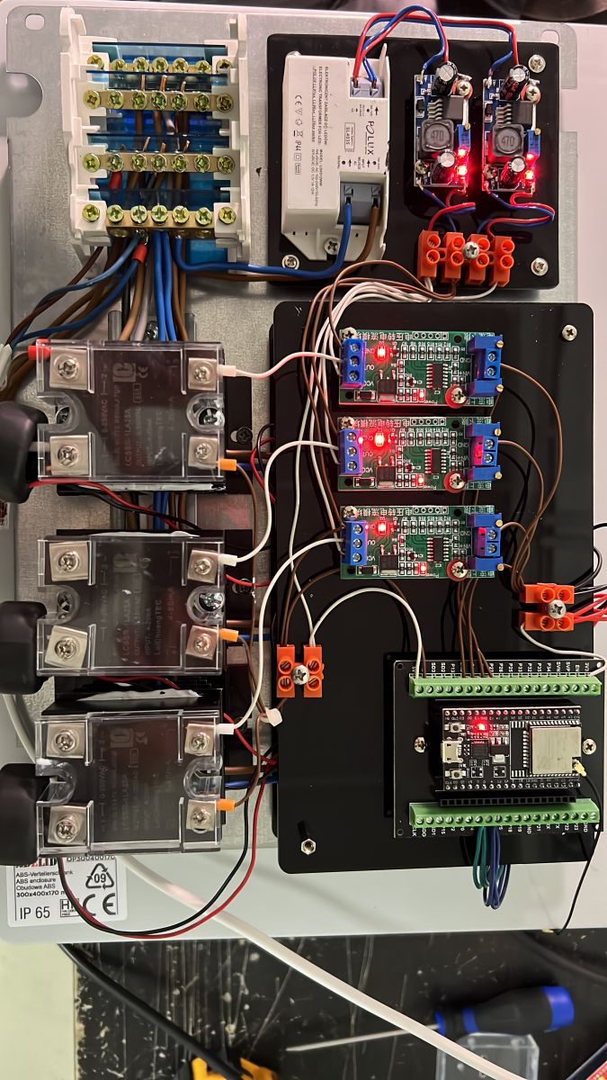

    Generalnie nie chce przekroczyc napiecia sieciowego 253V. Zdaje się, że norma mówi o dopuszczalnych krótkotrwałych przekroczeniach, ale pewności jeszcze nie mam.
    W tym środowisku w którym piszę skrypt mam do dyspozycji:
    kod wykonywany co:
    1sekunde
    100ms
    oraz nieregularnie co około 5ms
    Tak wygląda sprzęt (zdj), całość po skończonym kodzie będzie na github.
    Jest to analogiczny projekt do https://zamel.io/eko-oze-pv Panel kontrolny z ESP32, SSR i modułami pomiarowymi
    ESP32
    3xSSR
    3xpwm na 4-20mA
    3xpzem-004t (pomiar Napięcia, Prądu, mocy itd..)

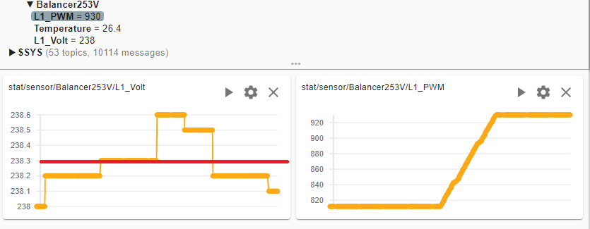

    Jeśli "napiecie w sieci">"wartość zadana" to dodawaj PWM (co 1%), jeśli < to odejmuj PWM (co 1%)
    (co 100ms sprawdzam czy napięcie jest > czy < od zadanego, i w międzyczasie co 5ms dodaje lub odejmuje PWM).
    Takie toporne rozwiązanie dosyć mocno "faluje" napięcie sieciowe (w danej chwili...powiedzmy 30 sekund obserwacji napięcia sieciowego widać, że napięcie jest w miarę stabilne na poziomie... załóżmy 240V, jak włączę moją regulacje na np. 238V to napięcie dosyć mocno faluje w okolicach 238V)
    Toporne, ale to początki.
    Jest dosyć duża nieliniowość na sterowaniu SSR.
    Innym rozwiązaniem byłoby określenie uchybu w % i od razu dodanie konkretnej wartości PWM tzn.:
    zakładam sobie napięcie odniesienie np. 251V jeżeli napięcie sieci w danym momencie wynosi np. 251.5 to włącz 50% PWM,
    ale ta nieliniowość SSRa będzie problemem, bo te 50% PWM może załączy grzałkę w ...10%.

    mm00007 napisał:
    Troche mnie tu nie było, ale widze, że sporo się wyjaśniło :)
    Urządzenie ma reagować natychmiast, bez żadnej zbędnej zwłoki, tak aby pilnować tego progu 253V.
    ... jak włączę moją regulacje na np. 238V to napięcie dosyć mocno faluje w okolicach 238V)
    Falowanie napięcia pewnie jest dodatkowo powodowane przez sieć, nie tylko twoją regulacją.
    Najprostszym sposobem było by wprowadzenie histerezy. Np 2V powinno nieco uspokoić regulator.

    mm00007 napisał:
    Poki co, mam bardzo toporną regulację.
    Czyli zrobiłeś jakiegoś pseudo PI ;) I masz go niewyregulowanego (nie ustaliłeś właściwego skoku procentowego i czasu w jakim to najlepiej robić ;) ).
    Ale moim zdaniem tego nie da się wyregulować, bo prawdopodobnie falownik też moduluje napięcie w takt obciążenia i te dwie regulacje będą interferować dając wypadkowo jakieś inne falowanie, pomijając to że twój regulator i falownik też mogą falować napięciem same z siebie (falownik może być dobrze wyregulowany fabrycznie, więc tu mała szansa).
    Wg mnie przekombinowujesz ;)
    Ustaw sobie 238V jako 0% a 248V jako 100% a wtedy różnica napięć (tu 10V = 100%) będzie wysterowaniem - i np. dla 243V wyjdzie 50% wysterowania (bo różnica 5V).
    Nic więcej nie musisz - falownik sam podniesie napięcie jak określonej mocy z paneli nie uda mu się wepchnąć do sieci - nie walcz z tym - bo jak mu dodasz obciążenia, to on obniży napięcie, twój regulator wtedy obniży wysterowanie a falownik znów podniesie napięcie, a twój regulator znów doda obciążenie i tak będą tańcować dwa regulatory do końca świata ;)

  • #29 21104396
    mm00007
    Poziom 3  
    Posty: 97
    Ocena: 8
    Póki co, układ jest testowany w mieszkaniu, w którym nie mam PV.
    Przyjąłem sobie napięcie odniesienia 238V (do takiego napięcia chcę obniżyć napięcie sieciowe),
    oraz górny i dolny próg (histereza) odpowiednio 238.3 oraz 237.7 (gdy napięcie sieciowe zawiera się w tym przedziale, to nic nie rób z PWM/mocą)
    Prosty kod poniżej zdaje się robić robotę (kod wykonuje się co ... około 50ms - czas ten nie jest stały)
    def fast_loop()
            var sensors = json.load(tasmota.read_sensors())
            Volt1 = (sensors['ENERGY']['Voltage'][0])
    if doit==1
                   #dodawaj PWM/moc
                   if Volt1>238.3
                       addPWM1=1
                   end
                   #odejmuj PWM/moc
                   if Volt1<237.7
                      addPWM1=0
                   end
                   #histereza - nic nie rob
                    if (Volt1<238.3) && (Volt1>237.7
                         addPWM1=2
                    end
                    if addPWM1==1
                       pwm1=pwm1+1
                    end
                    if addPWM1==0
                       pwm1=pwm1-1
                   end
                   if pwm1>1023
                      pwm1=1023
                   end
                  if pwm1<0
                    pwm1=0
                  end
          gpio.set_pwm(27, pwm1)
          print("time:", tasmota.millis())
    end
    mqtt.publish(m1, str(Volt1))
    mqtt.publish(m11, str(pwm1))
    end
    Przy przekroczeniu napięcia 238.3V PWM się zwiększa, aż do momentu gdy napięcie znów spadnie do 238.3V
    Wykresy napięcia i PWM z systemu Balancer253V.
  • #30 21104426
    Rariusz
    Specjalista Automatyk
    Posty: 1775
    Pomógł: 268
    Ocena: 128
    Ładnie działa :). Możesz wstawić dłuży przebieg czasowy?
