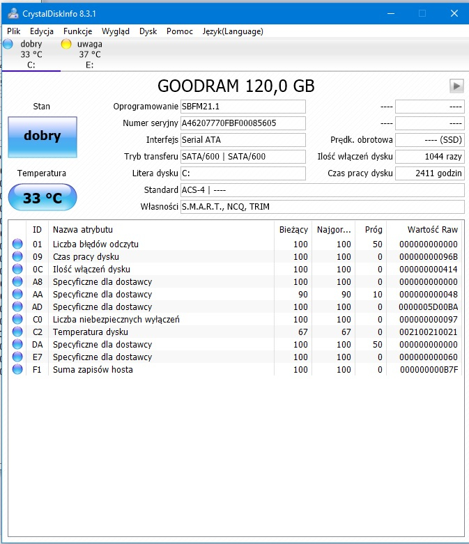

    Mam problem z laptopem Dell L702X. Mam w nim dwa dyski. Miałem już dwa przypadki, że system się zawiesił i po restarcie nie widzi dysku HDD. Po pierwszym razie kilka razy go zrestartowałem ale nie pomogło. Po uruchomieniu na drugi dzień wszystko było ok.
    Może ktoś mi podpowiedzieć gdzie szukać problemu. Przy pierwszym razie trochę grzebałem i system "chciał" robić inicjację dysku, tylko wtedy chyba robi z automatu szybki format. A nam tam dane na których mi zależy.

    Zacznij od podłączenia dysku pod inny komputer i zabezpieczenia ważnych danych.
    Następnie do oceny stan dysku.
    Kolejne kroki w zależności od stanu dysku - po jego sprawdzeniu.

    Po pierwszym razie zrobiłem kopie danych. Co sprawdzić i jak ocenić jego stan?

    Są na forum poradniki - podstawa to sprawdzenie SMART dysku - najlepiej po podłączeniu do innego komputera - np. CrystalDiskInfo, HDTune, itp.

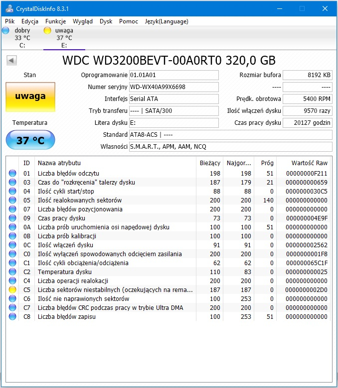

    Dzisiaj się zawiesił i znowu powtórka. Wystudziłem go (lodówka pomogła :) )i odpalił z widocznym dyskiem.

    Czekamy na SMART'y obu dysków.

    Dysk WD do wymiany - 720 sektorów niestabilnych.
