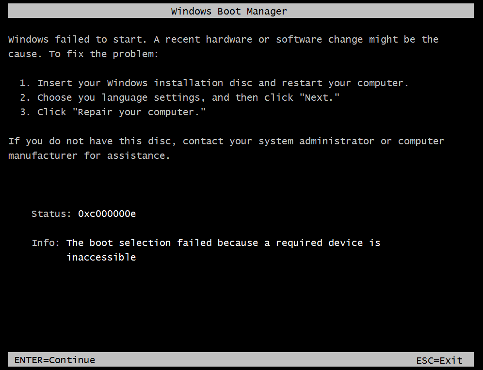

    Wczoraj przerwałem CHKDSK (przy poziomie 4 z 5). Wszystko było, ok sprawdził 4/5 etapów ale trwało to bardzo długo więc zrestartowałem laptop przyciskiem żeby ponownie włączyć sprawdzanie później w nocy. Komputer sie od tego momentu restartuje ale nie może się teraz uruchomić poprawnie. F8 i próba recovery też powoduje ponowny restart do tego samego panelu. Windows boot menager pokazuje status 0xc000000e i każe włożyć płytę z windowsem 7. Płyty nie mam, to jest Dell, wypalona płyta z systemem recovery nie daje nic. Nie wiem co jeszcze mogę zrobić. Bardzo proszę o pomoc.

    Wykonaj SMART dysku za pomocą bootowalnego MHDD i wklej go tutaj.

    Użyłem iso Hirent Boot Cd i wypaliłem płytę. po wciśnięciu F12 pojawiło się boot menu. Wybrałem CD/DVD etc. i okno Hirent Boot się nie pojawiło. System ponownie powrócił do okna rozruchu. Zrobiłem potem diagnostykę z boot menu i podczas diagnostyki wszystko było ok oprócz błędu kod: 0f00:131b disc blok 0. Nie wiem czy to oznaczać może że nie czyta płyty... czy jest możliwe że twardy dysk uszkodził się fizycznie hardwearowo podczas przerwania check disc?

    Sprawdź ten dysk, nie bardzo miał jak się uszkodzić od przerwania chkdsk, ale bardzo możliwe, że był już uszkodzony wcześniej. Chkdsk raczej nie uruchomił się bez powodu i na pewno bez powodu nie trwałoby to niepokojąco długo. Jak masz problem wystartować z płyty na tym laptopie, możesz wykręcić dysk i sprawdzić go w innym komputerze.
