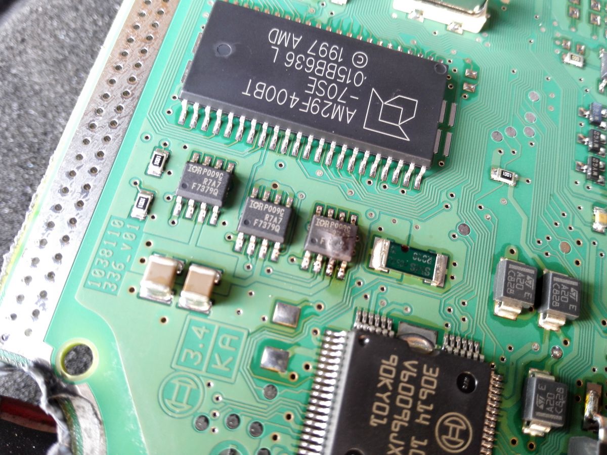

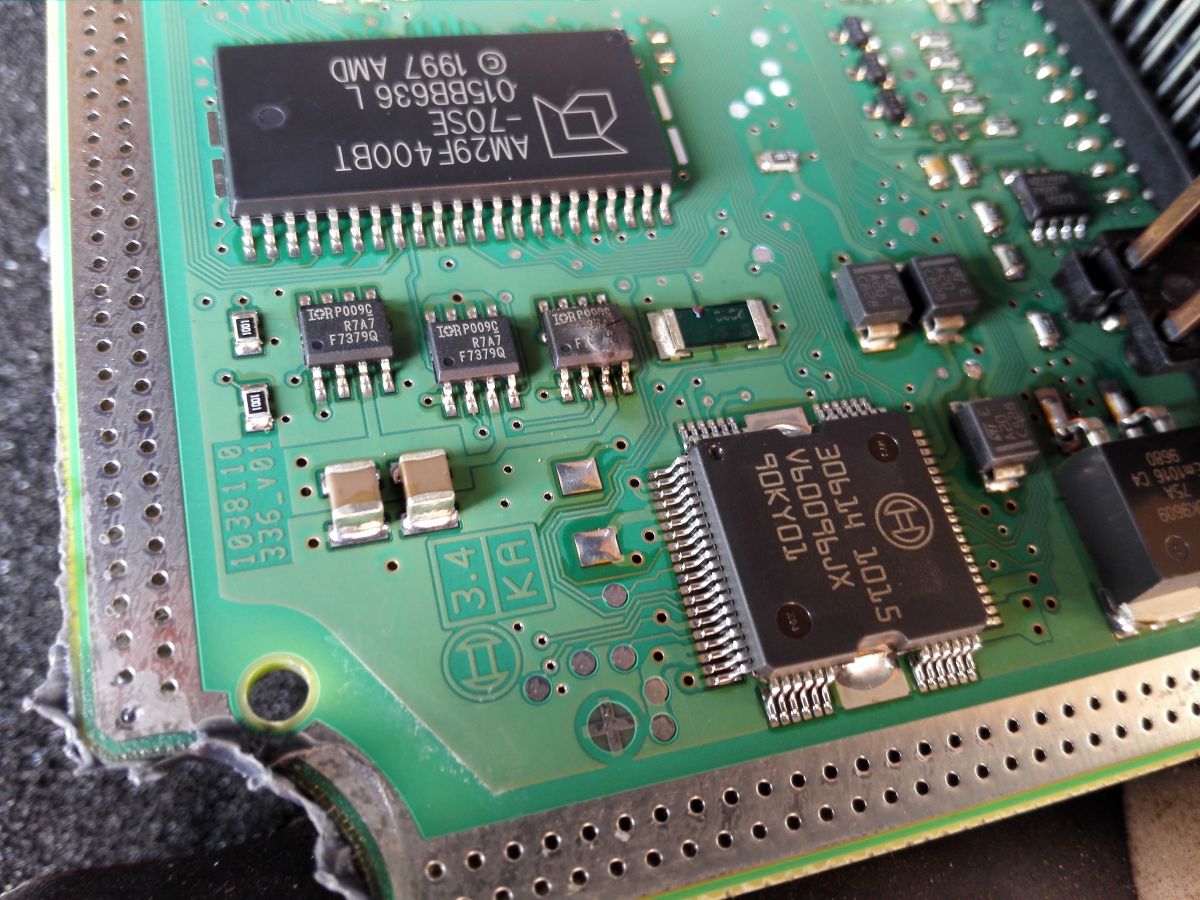

  • #10 18870318
    Polamaniec
    Posty: 4
    Co oznacza błąd DIAG 5 02061-08 w TGX? Co oznacza błąd DIAG 5 02061-08 w TGX?
    w moim przypadku okazał się sterownik (upalony jak na foto)
    pytanie co mogło być przyczyną takiej usterki ? któraś grzałka lub czujnik w module ?
    boje się aby po zmianie sterownika nie stało się tak kolejny raz...
