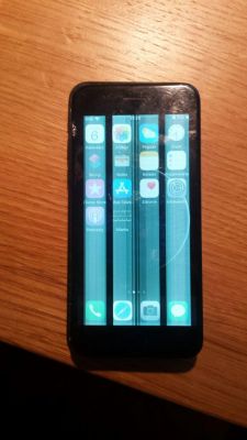

    Podczas wymiany baterii naderwałem taśmę podświetlenia.
    Zakupiłem nowe podświetlenie(zamiennik z allegro) zamontowałem i sytuacja wygląda w taki sposób:
    iPhone 7 - Białe paski na ekranie po wymianie podświetlenia LCD
    Wcześniej nie było żadnego problemu z wyświetlaczem, nie było takich cudów. Co może być powodem takich białych pasów?
    Na początku jest jeden pośrodku potem jak zaczynam używać to ekran robi się cały w takich prążkach. Zostawię na chwile tel i prążki praktycznie znikają ale zaraz znowu się pojawiają.
    Czy winne może być nowo zamontowane podświetlenie LCD?
    Dzięki za pomoc!

    Uszkodzony wyświetlacz lub gniazdo na płycie.

    Przeczyściłem styki i niestety sprawa wygląda tak samo.
    tel włączony tylko jeden pasek, zostawię go na chwile wyłączy się ekran, po chwili odblokowuje go i jest ładny ale z każdą sekunda robi się co raz to bielszy i i wygląda podobnie jak na zdjęciu który załączyłem albo nawet i gorzej.
    Moje główne pytanie jakie mnie męczy to czy takie zachowanie wyświetlacza czyli pojawiające się białe pasy na ekranie po aktywowaniu ekranu może być przyczyną nowo założonego podświetlenia?

    Przyczyna bedzie mechaniczne uszkodzenie podczas wymiany podswietlania. Nie szukaj tutaj cudow, uszkodziles tasme od lcd albo polaczenie tasmy z wyswietlaczem.

    Napisalem Ci czego to wina, nastapil blad przy wymianie podswietlenia i teraz wyswietlacz jest do smietnika. Podswietlanie nie ma tu nic do rzeczy.

    W międzyczasie uszkodziłeś LCD, efekty są właśnie widoczne.

    Kupiłem wyświetlacz refabrykowany z linku jaki wcześniej załączyłem.
    Wymieniłem i wszystko jest tak jak być powinno. Kolory ładne, biel, czerń itd.
    Dzięki za pomoc w diagnozie!
