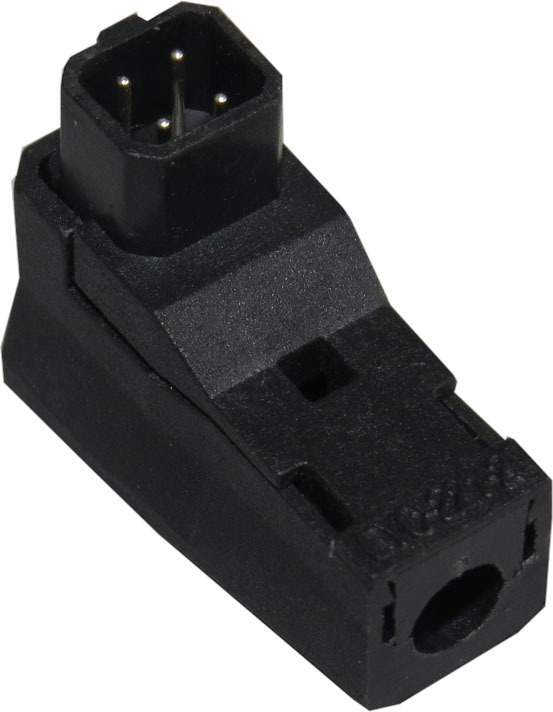

    Nie znalazłem takiego tematu, więc zakładam nowy.
    Kupiłem kamerkę CCTV z matrycą BW.
    Obiektyw dołączony do niej był kiepskiej jakości, znalazłem u siebie inny, z pasującym mocowaniem, jednak z jakąś elektroniką, ponieważ "kabelki wystają".
    Kamera ma jakieś 4 Pinowe złącze, proszę o poradę jak to podłączyć, aby działało.
    Kamera CCTV i obiektyw z automatyczną przysłoną. Jak podłączyć?20191111_1..650.jpg (3.92 MB)Musisz być zalogowany, aby pobrać ten załącznik.
    Domyślam się, że czerwony i czarny to zasilanie. Proszę o informację który kabel podłączyć do gniazda IRIS.

    Dzięki wielkie. Działa.
    Dziękuję też za nazwę wtyku!
    Obiektyw 25mm jednak przy takim małym przetworniku daje bardzo duże zbliżenie, mam więc obiektyw tele do tej kamery :)
