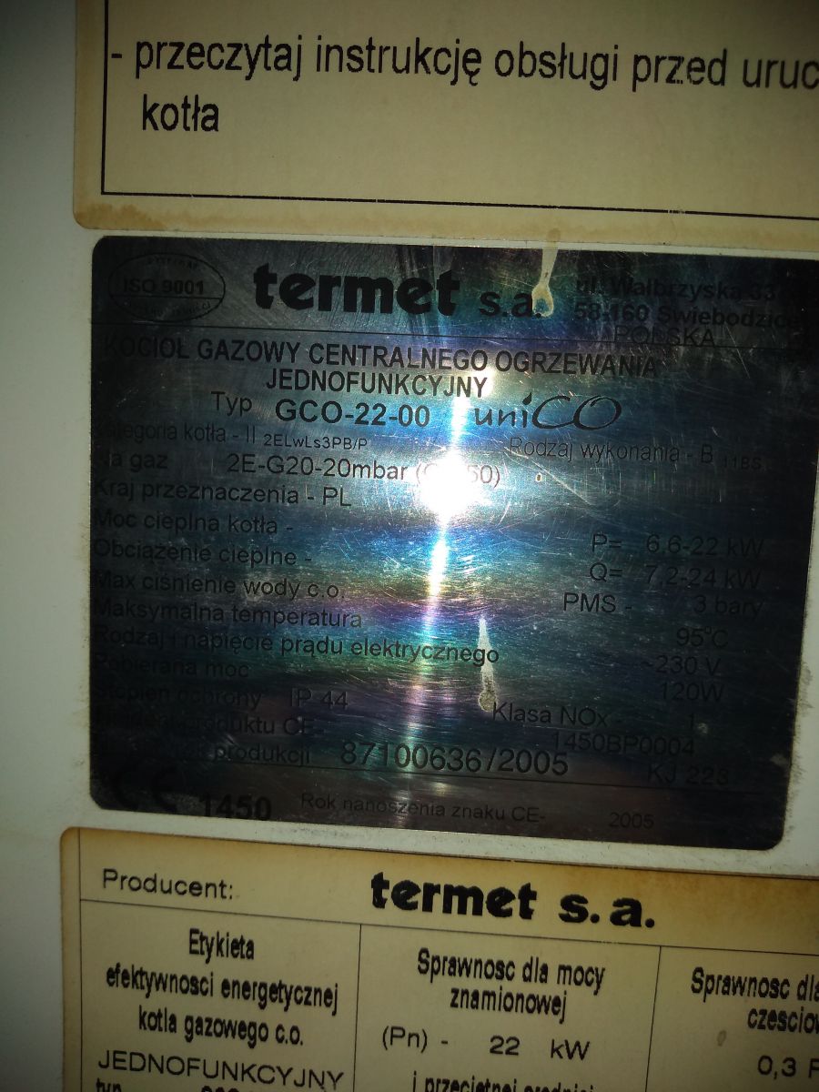

    Witam, poszukuję instrukcję serwisową kotła unico gco 22 00 w celu podłączenia przewodowego sterownika pokojowego euroster 2006.

    powinienem gdzieś mieć, ale nie znalazłem tak na szybko. Użytkujesz ten kocioł czy też masz zamiar go zamontować, uruchomić? To wersja z eliptycznym wyświetlaczem?

    Kocioł jest ciągle w użyciu, panel sterujący jest pod klapką,wyświetlacz z lewej strony panelu,w kształcie kwadratu.Z góry dzięki za info.

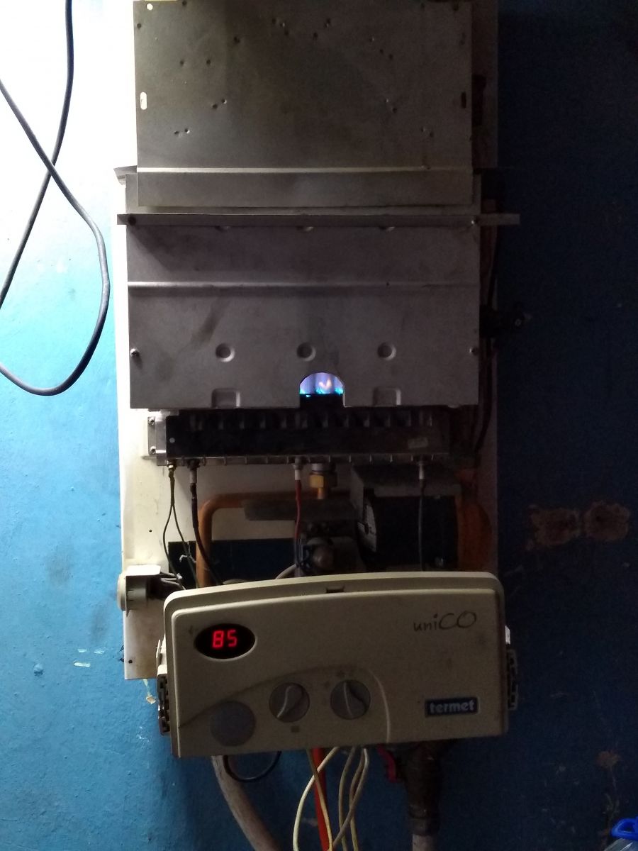

    Kocioł przez tyle lat pracował bez podpiętego regulatora temperatury? Jeśli odpowiedź brzmi "tak" to czeka Cię lekkie "patroszenie" kotła. Panel sterowniczy kotła ( to ta duża pucha z wyświetlaczem) z tyłu ma kieszeń i w niej jest listwa ze zworką na RT.
    Trza mieć zdrowe nerwy.

    Witam ja też poszukuje instrukcji do tego pieca chciałem odłączyć sterownik pokojowy lecz po odłączeniu piec nawet nie odpala Instrukcja serwisowa kotła termet unico gco 22 00 Instrukcja serwisowa kotła termet unico gco 22 00

    Wyłączyć wtyczkę z gniazdka i zmostkować przewody RT na płycie sterujacej ( tam gdzie podłączony był sterownik pokojowy)
    Powinno zadziałać

    Po zmostkowaniu zachowuje się jakby dalej miał sterownik podpięty niemożna ustawić pokrętłem temperatury cały czas na maxa
