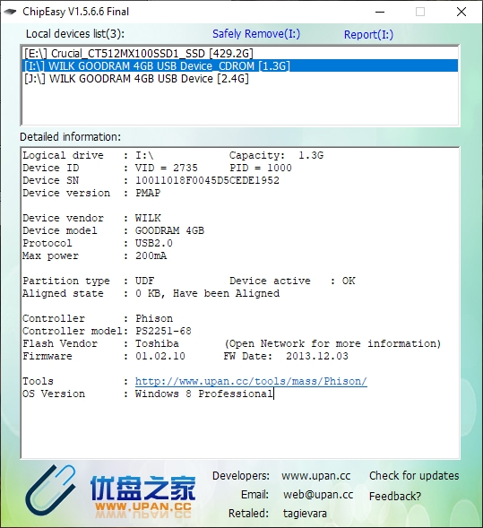

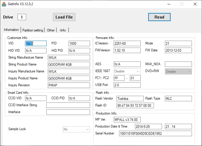

    Dzień dobry,
    problem dotyczy usunięcia zablokowanej partycji CD. Poszperałem trochę na forum jest parę podobnych tematów. Poszedłem tym tropem:
    https://www.elektroda.pl/rtvforum/topic3496901.html

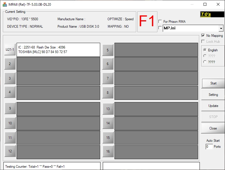

    jednak utknąłem na doborze odpowiednich plików w Phison MPALL (Burner file, Firmware file). Ściągnąłem kilka paczek wraz z rożnymi wersjami Phison MPALL teoretycznie obsługującymi PS2251-68. metodą prób i błędów coś wybrać próbowałem, ale bez efektu (błąd zawsze wyskakiwał). Poniżej zrzuty ekranu:

    Phison ModeConverter -> W nim taka zmiana też jest teraz niemożliwa :?:
    https://www.elektroda.pl/rtvforum/topic2928118.html#14121065

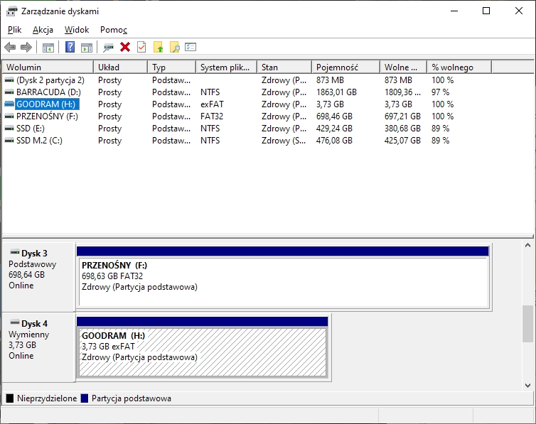

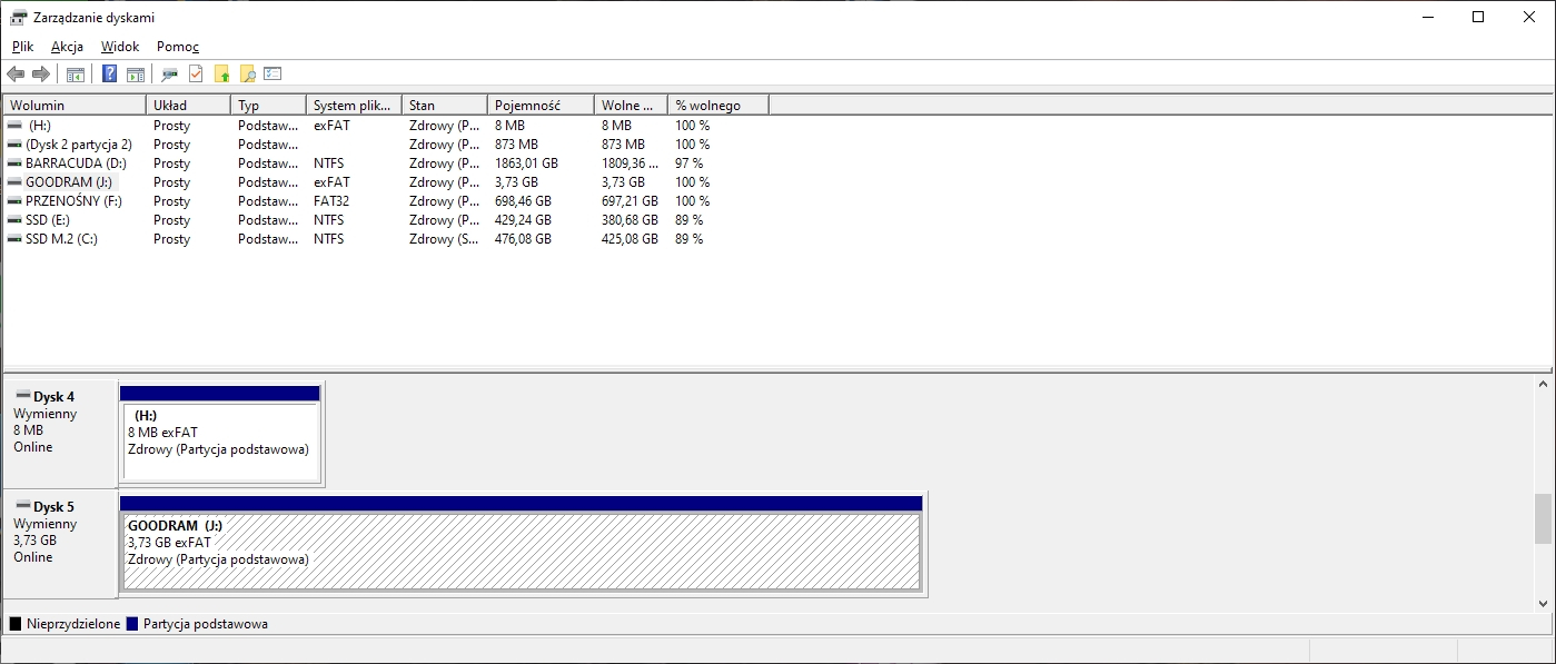

    Udało się, ale mam teraz na urządzeniu dwa dyski
    Usunięcie partycji CD - GOODRAM 4GB controller model: PS2251-68
    Obydwa są dostępne, obydwa formatować można czy dane zapisywać. Nie mam tylko pojęcia jak je w jeden scalić tym bardziej, że ten H ma jakąś znikomą pojemność. Mogę ewentualnie literę usunąć, ale i tak będzie tam to dziwo siedziało. Jak zwykle za sugestie wdzięczny będę.
    T.
    Ps. A tak na marginesie cóż to jest ta Partycja odzyskiwania 873 MB na dyski C (literę usunąłem i w eksploratorze nie widać).
    Można to jakoś połączyć, aby jeden dysk systemowy powstał. Wydaje mi się, że wcześniej tego nie było.

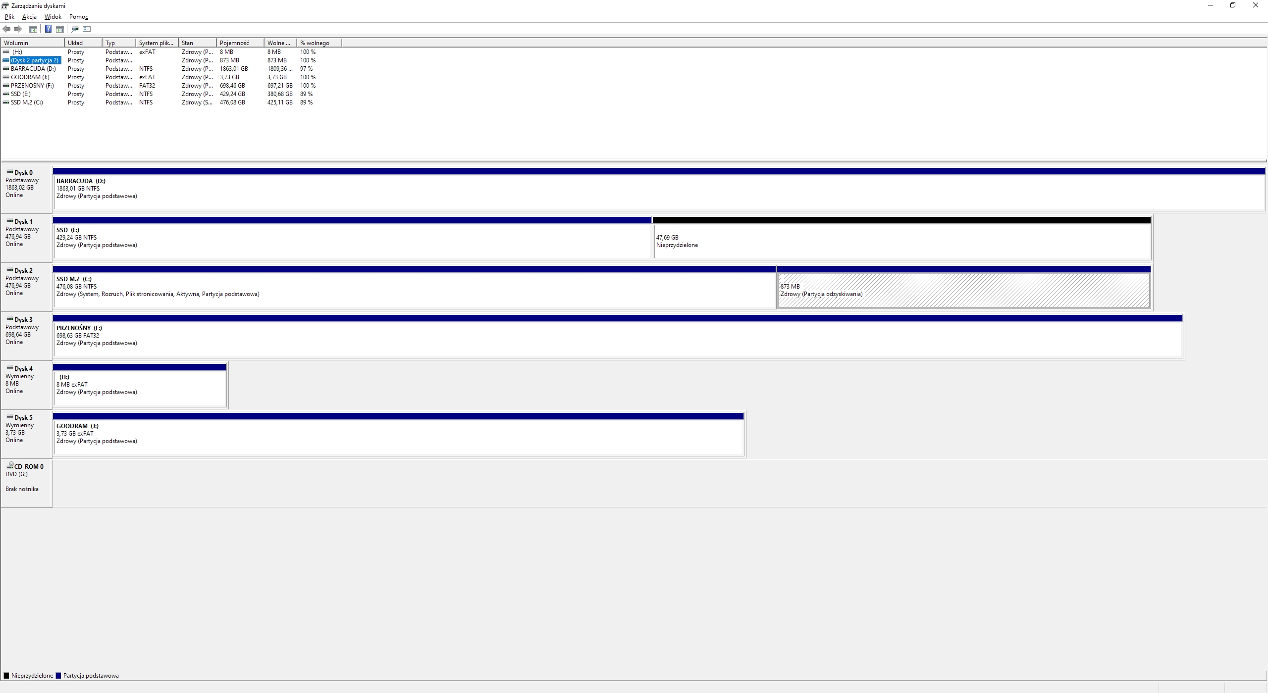

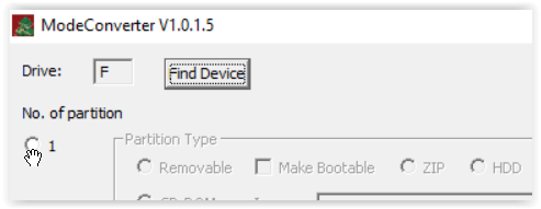

    faktycznie przysłowie raczej niefortunne miejmy nadzieję, że kiedyś będę mógł się podobną maksymą zrewanżować (oczywiście bez obrazy 8-) :spoko: ). Ja tu bym raczej samokrytycznie zastosował mądrość ludową: "Co ślepemu po oczach" :-). Jak byk w ModeConverter stoi "No. of partition" a ja dzielnie dwie zamiast jednej wybieram i jeszcze się dziwię. Po wybraniu jedyneczki (bo o to chodziło rozumiem) stan jest następujący:
    No chyba, że znowu opacznie dedukowałem na kolejną celną ripostę się narażając a części, które trwale scalić chciałem są tam dalej tylko jedna z nich ukryta. Przyjmując jednak niezwykle optymistycznie, że coś tam się udało nie mam pojęcia (tendencja to raczej permanentna w tym temacie) po, co Szanowny Kolega linka na koniec podesłał.

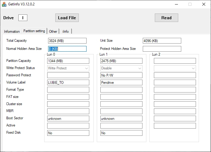

    Jakieś działania z podanego wątku wykonać trzeba czy to wtręt edukacyjny?
    "Mode 3" o to chodzi(ło) (oczywiście edukacja :) ), sprawdź to teraz na koniec w Phison GetInfo.
    "Mode 3 (No. of Partition = 1): Removable Disk (LUN0 – Public Area)"
    Co do dalszych pytań, to to już dla mnie za "trudne", Koledzy niech się wykażą. :wink:

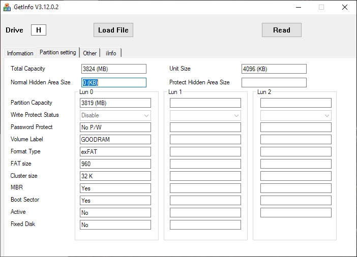

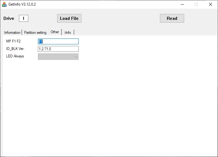

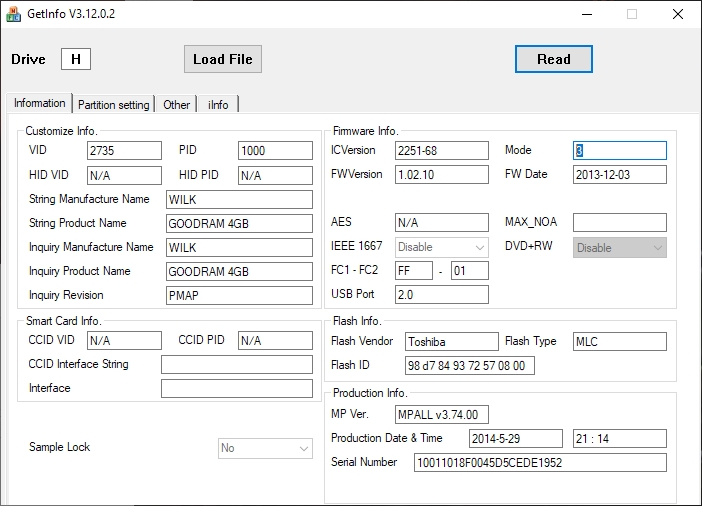

    Poniżej zrzuty z Phison GetInfo jest i Mode 3 i LUN0 także nauka całkiem w las nie poszła 8-) .
